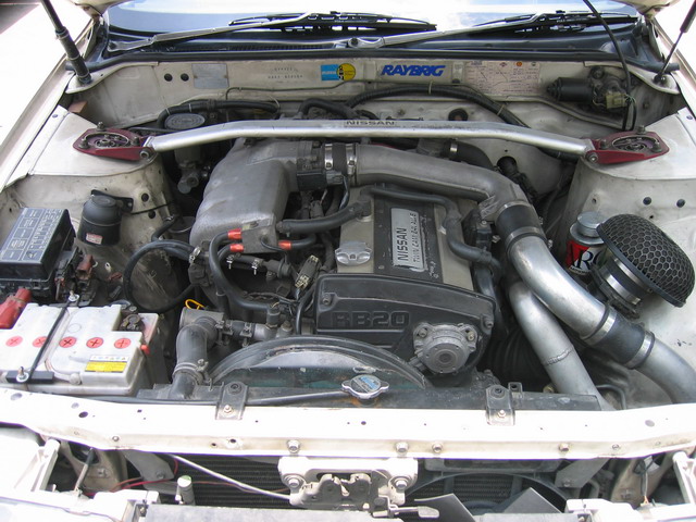

--> อยากติดแก๊สกับเครื่อง RB20 เทอร์โบ ควรใช้แบบไหน และทำที่ไหน <--
จาก RB20-DET
อังคารที่ , 24/1/2549
เวลา : 11:48
202.57.135.109
อ่านแล้ว = 2307 ครั้ง
       เครื่องเทอร์โบถ้าเราไม่ติดก๊าสแบบหัวฉีดได้ป่าวครับ ( งบประมาณมีไม่ถึง )
ถ้าติดติดได้ที่ไหน มีปัญหาอะไรมั้งครับ
ราคาค่าติดตั้งเท่าไหร่ครับ ผมอยู่แถวบางนา
ขอขอบคุณคำตอบทุกคำตอบล่วงหน้าครับ

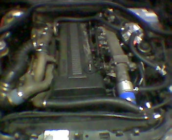

 จาก SR ฝาดำหลังหัก
 อังคาร, 24/1/2549
15:06
203.152.57.2
       เบอร์คุณเค อยู่ด้านซ้ายมือหลังชื่อของแกไงครับ
โชคดีครับ
(พอดีผมใช้ SR20DET ขับเคลื่อนด้วย LPG ครับ)
 จาก RB20-DET
 อังคาร, 24/1/2549
15:26
202.57.135.109
       ขอบคุณครับ SR ฝาดำหลังหัก ไม่ทราบว่าใช้แล้วเป็นไงบ้างครับ
ขับแตกต่างจากเดิมมากมั้ย และกินแก๊สมากกว่าเครื่อง N/A ป่าวครับ
 จาก SR ฝาดำหลังหัก
 อังคาร, 24/1/2549
16:31
203.152.57.2
       ของผมยังติดตั้งไม่ลงตัว ต้องไปแก้ท่ออินเตอร์+ใส่มิกเซอร์ให้ถูกตำแหน่งก่อน
แถมคอล์ยจุดระเบิดยังมีบางหัวที่รั่วอีก คงต้องรอสิ้นเดือนจะได้แก้ไขให้จบ
ตอนนี้ก็ขับธรรมดาได้ บูสท์มาแต่ไม่เท่าน้ำมัน อืดไปนิดนึงครับ วิ่งมาแค่พันโล
กินพอ ๆ กับรถ n/a อีกคันที่ติดแก๊สเหมือนกัน
ถ้าเสร็จแล้วจะมาแจ้งให้ทราบอีกทีครับ

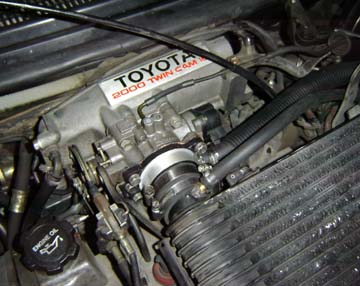

       ที่ติดกันติดแบบเอามิ๊กเซอร์ไว้หน้าลิ้น หรือว่าเอาไว้หลังแอร์โฟร์ครับ
 จาก เค clubjz.net 01-4411482 ช่างยะ 01-9143656
 พุธ, 25/1/2549
09:04
203.170.216.141
       ไว้หน้าลิ้นครับผม

       หม้อต้มต้องเทอร์โบ
มิกเซอรฺไว้หน้าลิ้น
ทำอาร์บี ทั้ง 20 25 ไปหลายคันแล้ว
ราคา 2 หมื่นต้นครบๆ
www.gasincar.com
 จาก K_CAMRY
 พฤหัสบดี, 26/1/2549
08:38
161.200.119.72
       เอามิ๊กไว้หน้าอินเตอร์ไม่ได้เหรอพี่บอย ชอบซิ้กแนว ย้วย ๆ ไม่ชอบซิกแนว คม ๆ มันบาดลำตัวเวลาแถ แล้วมันโอ๊ย เจ๊บ ๆ ๆ ๆ ๆ ครับพี่บอย
 จาก บอย
 ศุกร์, 27/1/2549
17:07
61.91.130.250
       เอามิกไว้หน้อาอินเตอร์
จะทำไปทำไม เอาเชื้อเพลิงที่เย็น ผ่านอินเตอร์
เวลาคิดอย่าคิดเป็นแกสให้คิดว่าเป็นระบบเทอร์โบ ดูดหรืออัด
ระบบเทอร์โบดูด (จากคาร์บู หรือระบบจ่ายเชื้อเพลิง) ในโลกนี้ ไม่มีใคร ใส่อินเตอร์
เพระไม่รู้จะใส่ทำไม มีแต่เสียกับเสีย
