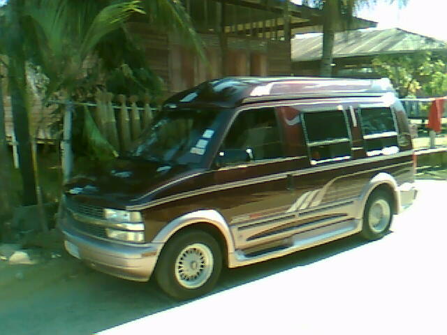

Chev Astroรถตัวเองเลยลืมถ่ายรูปเก็บไว้
จาก ชยุต พานิชพันธุ์
จันทร์ที่ , 23/1/2549
เวลา : 18:31
61.7.143.219
อ่านแล้ว = 702 ครั้ง

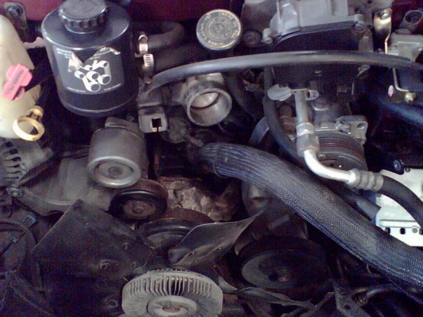

       ใช้เวลาติดตั้ง อยู่สองอาทิตย์ทั้งที่ทำงานจริงแค่3-4วัน ติดแต่รถคนอี่นว่าจะใช้เที่ยวปีใหม่เลยอดครับเสร็จตอนวันสิ้นปึพอดีและเบื่อรถมากๆเวลาเทศกาลเลยวิ่งไปจูนไปไดร์กอล์ฟไป สบายใจครับ ทีแรกคิดอยู่ว่าทำไมมันกินแก๊สมากๆๆๆๆๆจัง(วิ่งแต่ในเมือง)พอมารู้ความจริงก็เล่นเอาประหยัดจนน่ากลัวครับ (กลัวมันบางๆ(หน่อยน้อง)เกินไปอ่ะ)

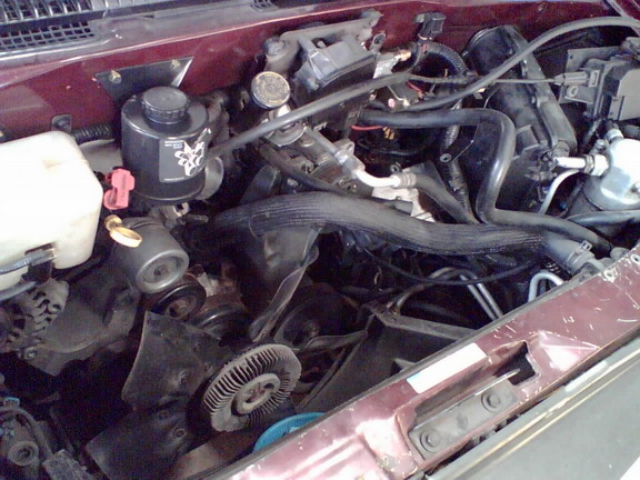

       อีกมุมครับ

       ชัดๆกับปีกผีเสื้ออเมริกัน ฮ่าๆๆๆ ทีแรกจะเอาหม้อเมจิกมาลองซะหน่อยเห็นเค้าว่าดีกลิ่นแก๊สน้อยประหยัดแล้วก็อีกสารพัด (ฟังจากที่ได้ติดหม้อเมจิกรุ่นธรรมดาให้ลูกค้าไปนะ)กับเห็นเค้าติดJeep4.0มาให้ดูเสียดายไม่ได้ลองขับ เกรงใจเจ้าของรถเค้าน่ะรถใครๆก็รักครับ แต่สั่งไปของหมด เลยอดๆๆๆๆๆๆลอง ครับ

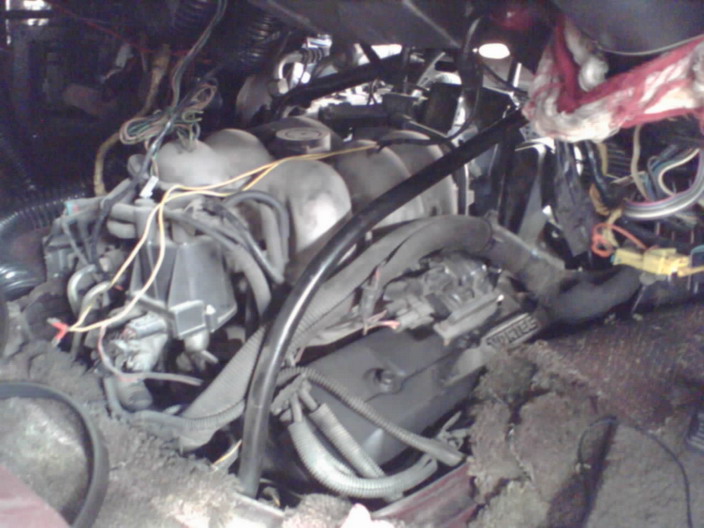

       เบิ่งกันเดอ มันมีสองหัวเล็กๆกลมๆ อยู่ข้างบน ทายซิอะไร
หัวฉีดครับ มันมีแค่สองหัวฉีดครับถึงว่าทำไมเสียงเดินเบามันถึงได้คราง หึ่งๆ ๆๆๆ ๆๆ ๆๆๆ แบบไม่ค่อยเต็มใจเดินน่ะ แต่เสียงอย่างเดียวนะครับที่เป็นลูกๆแต่เครื่องกับตัวรถนิ่งสนิทเลยอ่ะ วางแก้วน้ำไว้ในรถยังไม่สั่นเลย หัวฉีดใหญ่ๆแค่สองหัวจ่ายให้4.3lt มันก็คงใช้เวลาในการยกเข็มเดินเบาแค่ไม่กี่milli secเพื่อคงความเป็นฝอยละออง (คิดเองนะครับว่าคงยังฉีดเป็นฝอยละเอียดมากๆทีเดียวเพราะเดินเบาน้ำมันไม่มีกลิ่นเลยตอนเช้ามีน้ำออกมาทุกครั้งและขณะที่อุณภูมิใช้งานก็ชื้นๆดีครับไม่แห้งเหมือนเครื่องที่เผาไหม้ไม่หมด) เรื่องนี้ใครมีความรู้ช่วยขยายหน่อยนะครับ
ข้อมูลเท่าที่ทราบตัวนี้จุดระเบิดที่0องศาครับตอนใช้แก๊สเคยลองใช้Timeingจับขยับไป3-5องศาเดินเบามีควันออกเลยครับ(น้ำม้น)ใช้ไม่ได้เลยต้องปรับกลับมาที่เดิมน้ำมันก็กลับมาปรกติอีกครั้งครับ

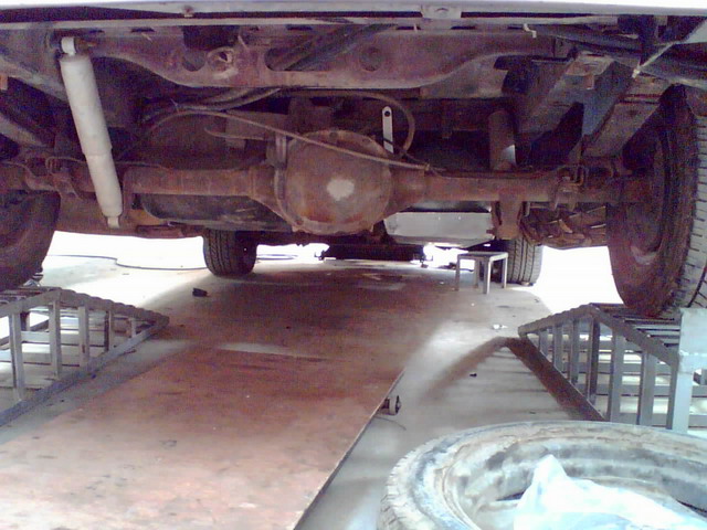

       ติดถังไว้ใต้ท้องตีการ์ดกันกระแทกให้เค้าด้วยกลัวเค้าเจ็บ(ถังแก๊ส)
ข้างบนจะได้ไว้ขนสาวๆได้เยอะๆ

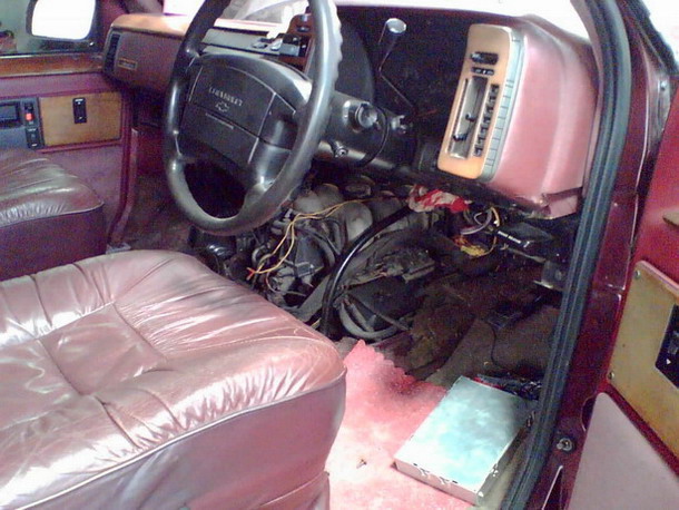

       ตัดหัวฉีดที่กล่อง ถามข้อมูลที่วัฒนา ออโตเซลย์ เค้าตอบคำถามและให้ข้อมูลดีมากเลยครับ แต่(คุยกันไม่ค่อยรู้เรื่อง)ต้องถามเป็นจุดๆเอาเอง เค้าไม่รู้รายละเอียดการกระทำไดๆนอกจากในคู่มือเลยครับ แต่ในคู่มือนี่แม่นมากถามอะไรที่มีในคู่มือตอบได้หมดเลย เร็วมากๆด้วยครับ
