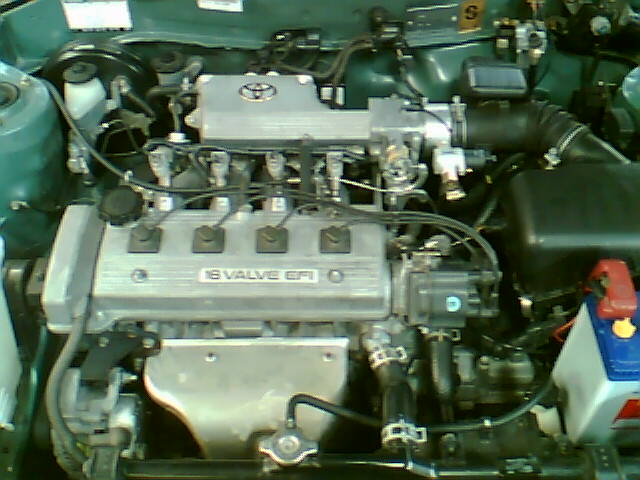

ติดแบบFixMixer Lamda Control ครับ
จาก ชยุต พานิชพันธุ์
จันทร์ที่ , 23/1/2549
เวลา : 16:03
61.7.137.177
อ่านแล้ว = 1853 ครั้ง

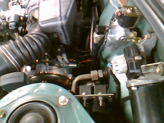

       Corolla Ae111 ครับติดตั้งที่แก่นนครออโตพาร์ท ขอนแก่น ใช้อุปกรณ์ของOmvl
 จันทร์, 23/1/2549
16:05
61.7.137.177

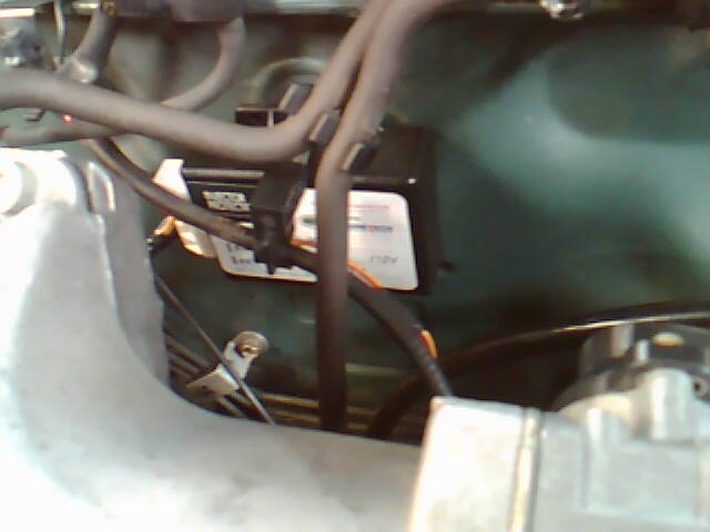

       Emulator ครับ

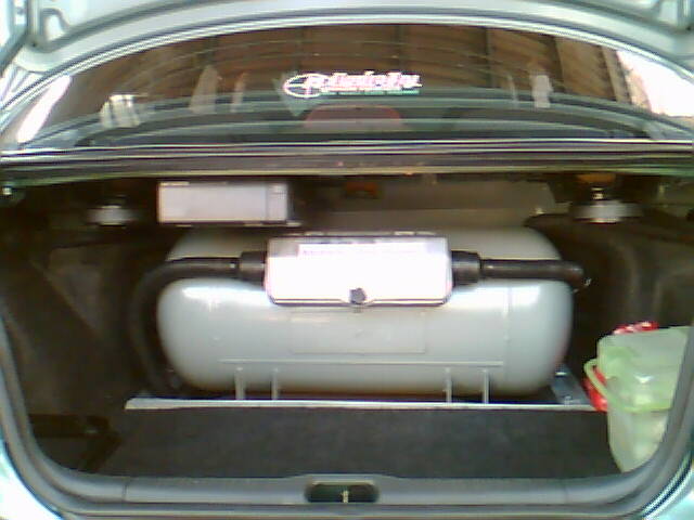

       ถัง58ltครับ

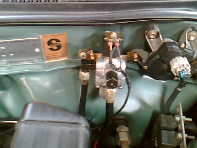

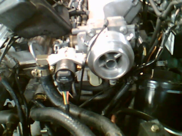

       ปากmixer ครับ
 จันทร์, 23/1/2549
16:15
61.7.137.177

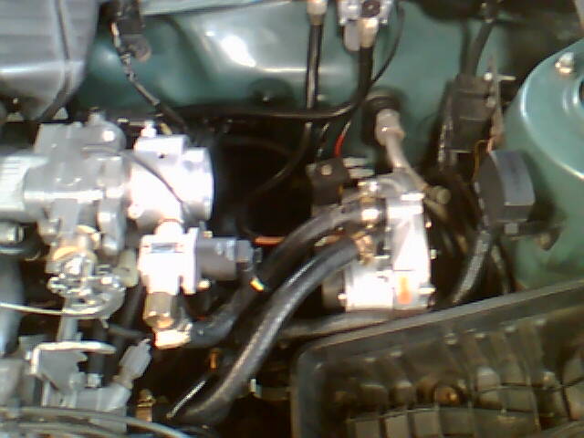

       อีกมุมเห็นอุปกรณ์ทั้งหมดครับเป็นหม้อต้มของOmvlครับ
 จันทร์, 23/1/2549
16:18
61.7.137.177

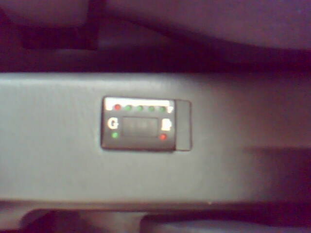

       สวิสต์เป็นแบบกดเลือกMoadแก๊ส/นำมัน/ออโต และบอกปริมาณในตัวเดียวกันครับ

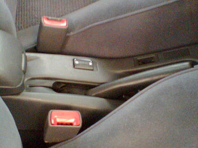

       ตำแหน่งติดตั้งตามความต้องการของลูกค้า
 จันทร์, 23/1/2549
16:21
61.7.137.177
       ตำแหน่งติดตั้งหม้อต้มอีกมุมครับ ชัดๆOmvl
 จันทร์, 23/1/2549
16:25
61.7.137.177

       เห็นรูปที่ 8 แล้วเสียว ขออภัยครับ และขออนุญาตขอความคิดเห็นจากเพื่อนๆ ชาวชมรมนะครับ ผมเห็นว่าตำแหน่งที่ติดตั้งสวิทซ์สับเปลี่ยนระบบอยู่ในตำแหน่งที่อันตรายมากสำหรับครอบครัวที่มีเด็กเล็ก อาจจะเกิดกรณีที่ไม่คาดฝันและคาดไม่ถึงกับอุบัติเหตุได้นะครับ ผมเคยมีตัวอย่างเมื่อสองเดือนที่แล้วไปเยี่ยมเพื่อนที่ชลบุรี เขาใช้โฟล์คตู้ ติด LPG และติดตั้งสวิทซ์ไว้กลางคอนโซลหน้า ผลตามมาวันนั้นเจ้าตัวเล็กของผมเองเกิดซน ไป กดปุ่มพอดีกับตอนกำลังแซงรถบรรทุก....โอโหร้องหวีดกันทั้งคันเพราะเพื่อนต้องหักเข้าเลนเดิมรถหลังตามมาเบรคกันสนั่น โชคดีขับตามมาห่างสวดสบทกันมาดังลั่น ต้องยกมือไหว้ขอโทษกันเต็มที่
อย่าเสี่ยงดีกว่าครับ....เปลี่ยนไปอยู่ตำแหน่งที่ปลอดภัยซ่อนไว้แค่เรารู้คนเดียวก็ยังได้น้า.....

       ก่่อนอื่นต้องขอบคุณ คุณbenนะครับ ที่เป็นห่วงในเรื่องของความปลอดภัยซึ่งสำคัญมากๆเลยจะลองหาตำแหน่งอื่นเปลี่ยนดูนะครับ
และขออณุญาติอธิบายระบบ Lamda Control ของ Omvl ให้ฟังนะครับ
ระบบนี้จะมีการตั้งเวลาหน่วงในการเปลี่ยนระบบและมีเงื่อนไขในการเปลี่ยนระบบที่สมบูรณ์มากครับ
การเปลี่ยนระบบจะเปลี่ยนตาม
1.อุณหภูมิที่เราตั้งจากในโปรแกรมว่าจะให้แก๊สทำงานที่เท่าไหร่
2.ตามรอบเครื่องยนต์
3.ตามแรงดันในระบบหากแรงดันไม่ถึงก็จะไม่เปลี่ยนให้ครับ
ทีนี้มาว่าในเรื่องของการทำงานครับตอนที่เราสตาร์ทตอนเช้านั้นอุณหภูมิต่ำกว่าที่กำหนดก็จะเป็นน้ำมันในการทำงาน
และรอบเครื่องจะถูกใช้งานถึง2000-3000รอบในการออกรถก็จะยังคงเป็นน้ำมันอยู่เช่นเดิม
จนถึงอุณหภูมิที่กำหนดไว้ซึ่งแรงดันแก๊สก็จะมีพอสำหรับใช้งานด้วยเช่นกันเมื่อรอบถึงก็จะเปลี่ยนเป็นแก็สให้โดยยังไม่เปลี่ยนทันทีแต่ไฟในโหมดแก๊สจะกระพริบเตือนก่อนและเมื่อพร้อมก็เปลี่ยนพร้อมเสียงเตือนเปลี่ยนระบบโดยที่รถไม่มีอาการสะดุดเลยเพราะสามารถตั้งเวลาในการเปลี่ยนได้ทั้งในช่วงเดินเบาและขณะใช้งาน
ดังนั้นในกรณีเร่งแซงก็สามารถเปลี่ยนระบบได้ตลอดเวลาเพราะถ้ามีโหลดมากในขณะนั้นระบบก็จะไม่เปลี่ยนให้หรือถ้าเปลี่ยนให้ก็จะไม่มีอาการสะดุดหรือกระตุกเลยครับยิ่งอาการกำลังร่วงหายไปแบบระบบธรรมดานั้นลืมไปได้เลย
แต่ก็อย่างว่ากันไว้ดีกว่าแก้ครับ หาที่ใหม่ดีกว่าเอาแบบไม่ให้ใครเห็นก็น่าจะดี เสียดายแต่ตรงที่สวิสต์ตัวนี้บอกระดับแก๊๊๊สด้วยสิครับเลยต้องให้มองเห็นง่ายๆหน่อย
