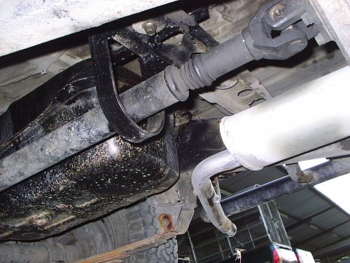

เอา Suzuki ไปติดแก๊สใต้ท้องรถครับ
จาก Mathius
จันทร์ที่ , 23/1/2549
เวลา : 11:43
203.154.9.29
อ่านแล้ว = 1013 ครั้ง
       ก่อนอื่นต้องบอกก่อนว่า เหตุผลที่ติดใต้ท้องเพราะว่า รถผมต้องบรรทุกของอยู่บ่อยๆ
เลยไม่สามารถติดในรถได้
รถปี 89 เครื่องเดิมๆ (เริ่มหลวมบ้าง) ยกบอดี้ 2 นิ้ว
ถัง 55 ลิตร มัลติวาวล์ ของ LINH ติดตำแหน่งถังน้ำมันเดิม
หม้อต้ม Voltran รุ่น L1500
ย้ายถังน้ำมันไปใต้ท้องรถ ย้ายตำแหน่งทางน้ำมันเข้า พร้อมท่อน้ำมันเข้าใหม่ด้วย

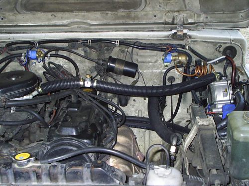

ทำท่อไอเสียใหม่
ลองชมดูนะครับ

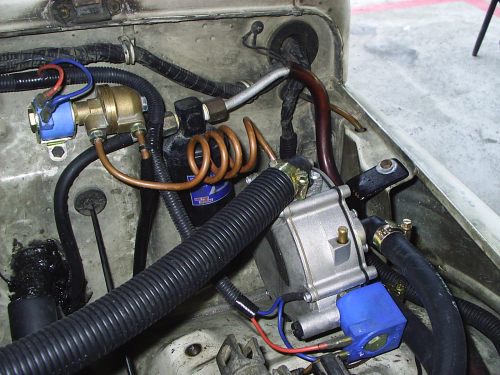

       ตำแหน่งหม้อต้มครับ

       ตำแหน่งถังน้ำมันใหม่อยู่ใต้ท้องรถ พร้อมท่อไอเสียใหม่

       จูนครั้งแรกยังไม่ลงตัว กินแก๊สมากไปหน่อย จูนครั้งที่ 2 เวิร์กกกกกกก เลยครับ
อัตราสิ้นเปลืองประมาณ 7 กม/ลิตร ความเร็วเฉลี่ย 90-100 กม./ชม.
โดยรวมผมถือว่าประหยัดและคุ้มค่ามากครับ
ลืมบอกไป ติดที่ พีระออโต๊แก๊สครับ
 จาก นก
 จันทร์, 23/1/2549
15:58
203.146.104.41
       กรองแก็สควรติดแนวตั้งนะครับในรูปผิดนะ
 จาก Mathius
 พฤหัสบดี, 26/1/2549
13:06
203.154.9.29
       ขอบคุณมากครับ ที่แนะนำ ว่างๆ ผมจะเอาไปที่อู่ขยับให้ถูกต้องครับ
ว่าแต่ผมลองดูจากรูปในหลายๆ อู่ ก็ติดแบบลักษณะเดียวกัน (แนวนอน)
เลยไม่รู้ว่าต้องติดแบบไหนกันแน่ แต่ผมก็ยังเชื่อว่า น่าจะติดแนวตั้งครับ
ของหนักต้องอยู่ด้านล่าง
ขอบคุณอีกครั้งครับ
