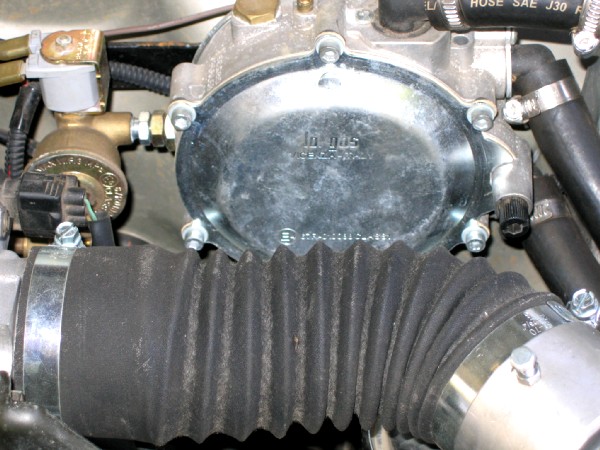

       เป็นเรื่องแล้วไม๊หล่ะ 2 หม้อไมพอ มีคนแนะนำ 4 หม้อเลยหรือครับ เอ..แล้วใครพอมีไวอา...ให้รถคันนี้ไม๊น้อ ผมกลัวรถจะหมดแรงก่อน
กลับมายังไม่ได้ลองต่อเลยครับ พอดีงานยุ่งๆอยู่ แล้วยังไงปรับปรุงแล้วจะแจ้งผลให้ทราบอีกทีครับ ตอนนี้ได้แต่สั่งกลึงขยายมิกส์อยู่ครับ แล้วยังไงปรับปรุงแล้วจะแจ้งผลให้ทราบอีกทีครับ

       เรียกว่า "หม้อคู่" หรือ "double pot" ชื่อย่อ DP

       ขอถามหน่อยนะครับ
- ท่อแก็สจากหม้อต้มเอามารวมกันก่อนเข้ามิกเซอร์รึเปล่าครับ หรือต่อตรงเข้ามิกเซอร์ทั้ง2ท่อเลย
- ตั้งรอบเดินเบา ที่หม้อต้มเปิดกี่ครับ ตั้งหม้อใบแรกใบเดียวรึเปล่าครับ อีกหม้อนึงปิดไว้

       ตอนแรกจะลงหมด แต่ขอสวงนไว้ครับ เป็นสูตรทางร้าน ท่อทั้ง 2 ท่อไปรวมอยู่ที่มิ๊กเซอร์ครับ การปรับจูน บอกสูตรไม่ได้

       อ้อ รถแพงหน่อยแบบนี้ น่าจะใช้เข็มขัด เวิร์ธ หรือเวิร์ธสไตล์นะ
ไม่น่าใช้เข็มขัดเหล็กแบนๆ
ตามภาพที่ยกมา คือ เวิร์ธ สไตล์ (ผมตั้งเอง นั่นคือเลียนแบบเวิร์ธนั่นเอง)
ซึ่งเป็นกึ่งสเตนเลสแล้ว และขอบ 2 ข้างมียกขึ้นนิดๆ กันบาดท่อ

       จ้องเข็มขัดรัดดีๆ

       อุปกรณ์ ทั้งหมด เจ้าของ คือคุณ หมูน้อยเคเค เค้าซื้อมาน่ะครับ
เจ้าตัวอยู่ขอนแก่น ผมจะไล่ไปซื้อใหม่ได้อย่างไรล่ะ
แต่ เชื่อว่าเจ้าของรถ ท่านสามารถเปลี่ยนเองได้ ทั้งท่อและเข็มขัด

       ยกมา
คำตอบที่ 33
ท่อยางไป เช็คสเปคหรือยัง เอาท่อฮีตเตอร์มาใช้กับโพรเพน
แนะนำให้ตรวจสอบ หวังดี
ไม่ได้มาขัด
ดันหาว่าประสงค์ร้ายซะอีก
ตั้งแต่ไล่มาตั้งแต่ต้น ก็ยังไม่มีท่านใด กล่าวตำหนิเกจิว่าประสงค์ร้ายเลยนี่ครับ
แหม่ ประสงค์ดีจริงๆ แอร์ที่ GAS IN CAR เสียรึครับ ถึงร้อนๆชอบกล
เอาน้ำลูบท้องบ่อยๆนะเกจิ หรือไม่ก็หากระทิงแดงมาดื่มแก้ร้อนหน่อยนะเกจิ
