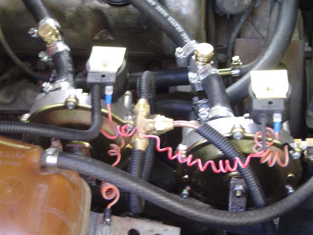

BENZ 500 ณ ขอนแก่น
จาก K_CAMRY - สำนัก อาจาร์ยแอ้ม-OTOP
จันทร์ที่ , 23/1/2549
เวลา : 10:28
161.200.119.72
อ่านแล้ว = 1957 ครั้ง
       500 หาร 2 ครูแอ้มบอกให้ภาพ ไปนึกกันเอาเองครับ สำนักเน้นไสยศาสตร์ ไม่เน้นวิศวกรรม ไม่เน้นวิชาการ ไม่มีหลักการ
 จาก K_CAMRY
 จันทร์, 23/1/2549
10:29
161.200.119.72
       500 เอาไป 2 ลูก
 จาก K_CAMRY
 จันทร์, 23/1/2549
10:30
161.200.119.72
       ไม่มีบรรยาย เพราะไม่มีวิชาการ ใช้จินตนาการ

       แหม่..
ถ้าไม่กลัวว่าเจ้าของรถเค้าตาลาย
กะจะเอาท่อทองแดงแก๊สก่อนเข้าหม้อต้มมาถักเปียหางม้าซะหน่อย
ท่อน้ำเข้าหม้อต้มแก๊สนี่น่าจะเอาลายกนกนะ
งั้นก็ต้องเรียกรถให้กลับมาใหม่ น่าจะได้อารมณ์ศิลป์กว่านี้

       แล้วผลเป็นยังไงครับ มาเล่าให้ฟังหน่อยครับ จะได้พิจารณารถ500sel ของพี่ที่ทำงานบ้างครับ
 จาก K_CAMRY
 จันทร์, 23/1/2549
11:46
161.200.119.72

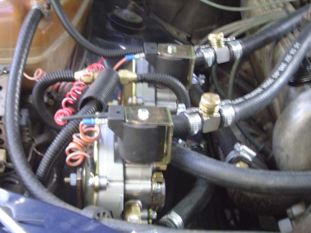

       วิ่งใช้งานได้ดีครับ แจ่มมากทีเดียว หม้อ 1 และ หม้อ 2 ทำงานร่วมกัน เวลาขับในเมืองทำงานหม้อนึง พอ คิ๊กดาวต้องการกำลัง Boost มาอีกหม้อนึง

       โอ้โห ลุยจนเสร็จจนได้ เสร็จกี่ทุ่มครับ สงสัยตอนจูนคงมือสั่นๆอยู่เหมือนกัน เพราะไอ้เจ้าฉลากดำขวดเบ้อเริ่มที่เอามาวางขู่อยู่นั่นแหละ
ดีที่ได้เจอสมาชิกตั้งหลายคนครับ วันหลังจะแวะเวียนไปอีก
จูนยังไงครับให้ทำงานทีละหม้อ ถ้าให้เดานะ ผมว่าหม้อแรกจูน sens ไวสำหรับให้เริ่มปล่อยแก๊สที่รอบต่ำ
ส่วนหม้อที่สอง sens จะแข็งกว่าคือต้องใช้แรงดูดมากขึ้นในรอบสูงถึงจะเริ่มปล่อยแก๊ส อย่างนี้ถูกไหมครับ

       ลองมาแล้ว TWIN GAS VAPORIZER
จูนให้เนียน ห้ามใช้วิทยาศาตร์ ต้องไสยศาตร์เท่านั้น

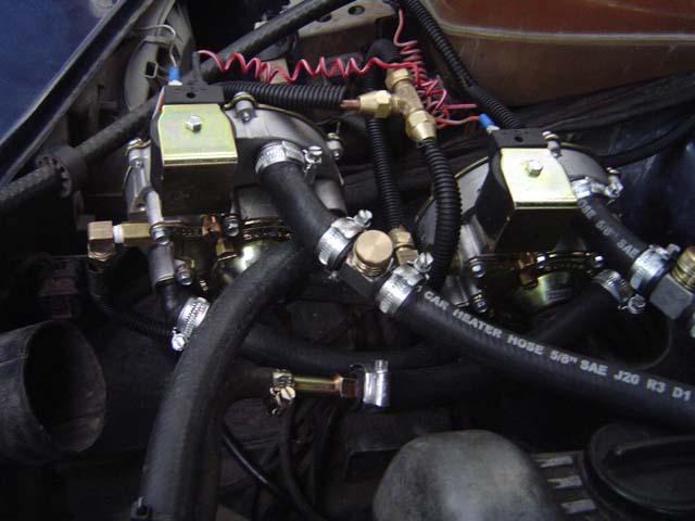

       ผมไม่แน่ใจว่าท่อแกส 5/8 นิ้วที่ออกจากหม้อ จะทนโพรเพน (แอลพีจี) ได้ไหม
เพราะเขียนว่าฮีตเตอร์ ซึ่งเป็นน้ำ
ใครเอารหัสย่อที่สายไปเช็คหน่อยครับ ว่าท่อนี้ทนน้ำร้อนได้ แต่ไม่ทราบว่าทนแอลพีจีได้ไหม
อาจจะทนได้หรือไม่ได้ ควรตรวจสอบ

       คราวนี้มาแปลกไม่วิจาร์ณเรื่องหม้อต้ม

       โอโห !! ดูผลงาน Benz 500 SELยอดมาก หากอ.แอ้มหรือคุณ K เป็นอิสลาม ไม่เล่น 4 หม้อเลยหรือครับ

       เสร็จ 2 ทุ่มครึ่งแล้วกลับขอนแก่นเลย ทำเร็วมากครับ กลับตอนกลางคืนทั้งที่ติดเสร็จใหม่ๆ
อีกนี่ก็นับว่าใจถึงครับ ผมล่ะเสียวแทนเลย ขึ้นถึง 140 เร็วมากสำหรับ body ใหญ่ขนาดนี้ก็แจ๋วแล้วครับ แถมอัตราสิ้นเปลืองดีมากด้วย โลละ 1.8 บาทนี่ถือว่าไม่กินเลยสำหรับรถใหญ่ขนาดนั้น
ถ้ายังแรงไม่ละใจก็เปิด power valve เข้าไปอีกหน่อยมั้งครับ
พึ่งเคยเห็นติด 2 หม้อเป็นครั้งแรกเลย

       หม้อต้มแบบนี้เป็นของ อิตารีหรือ เกาหลีครับอยากรู้ว่าโดนหลอกหรือเปล่าเพราะมารุ่นเดียวกัน

       โบลถ่ายอยู่ด้านล่างครับ ถ้าจำไม่ผิดสปรินแก๊สนี่ของออสซี่คับ

       อิอิ หม้อยี่ห้อเดียวกับผมเลย...ตกลงมันเป็นของออสซี่รึอิตาลี่กันแน่..

       ตามเสปคหม้อรุ่นนี้ได้ 140 แรงม้าใช่มะคับ งั้น 2 ตัวจะเท่ากับ 280 แรงม้ารึเปล่า
อีกอย่างหม้อตัวนี้จะรองรับการอัพเกรดเป็นแวริเอเบิ้ลได้ด้วยใช่มะ
