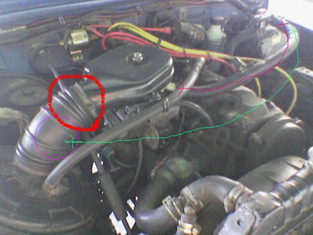

       ครือรถแคริเบี้ยนนะพี่ เครื่อง1300คาร์บู ตอนนี้มิกซ์อยู่ปากคาร์บูก็ไม่มีปัญหา ขับดี
แต่ด้วยความอยากย้าย เผื่อจะเจออะไรที่ดีขึ้น รบกวนพี่ๆช่วยแนะนำด้วยครับ
1.ผมจะเอามิกซ์ไปไว้ในท่อตรงแถวๆวงกลมสีแดงถูกต้องมั้ยครับ

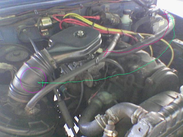

2.เส้นสีแดงคือท่อแกสเดิม ถ้าย้าย(เป็นเส้นเขียว)สายจากหม้อต้มมามิกซ์จะยาวทั้งหมด1เมตร ยาวอย่างนี้มีผลหรือเปล่า
2.ปากมิกซ์ 25 ต้องขยายหรือไม่ครับ
ขอบคุณครับพี่

1.ย้ายไปแถวนั้นหล่ะครับ แม่นแล่ว
2.ท่อยาวขึ้น น่าจะมีผลครับ ตั้งเมตรนึง
3.ยังไม่ต้องขยายครับ แต่ต้องหาวิธียัดมิกเซอร์ลงไปหลังกรองให้ได้ก่อน

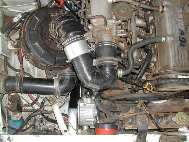

ลองดูครับ ผลจากการที่ผมย้ายคือ ประหยัดขึ้นมาก แต่ที่แตกต่างกันก็คือ ผมไม่มีท่อแก๊สเข้าตรง mixer แต่ผมยิงตรงเข้าปาก carbu เ ลย

       สวัสดี POPEYE ผมเพิ่งติดตั้งเสร็จครับก็เป็นที่พอใจไม่มีปัญหาใด ๆ เรื่อง MIXER ผมฝั่งไว้ข้างในขนาด 26.5 ลองไปดูที่นี้ก็ได้ครับ http://www.4x4.in.th/vision9/show.php?category=vision9&No=16154&page=2

       เอาตรงนี้ ดีกว่า ไม่ต้องตัดท่อ

       ถูกต้องครับทำจุดที่คุณแอ้มบอกครับ หามิกใหม่มาใส่ตรงนั้นแต่รูมิกช์จะต้องเล็กลงหน่อยน่ะครับ
