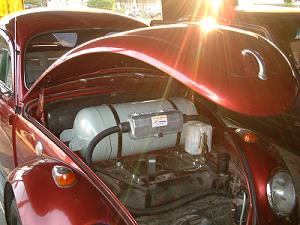

อยากให้เห็น
จาก เต่าแก๊ส
เสาร์ที่ , 21/1/2549
เวลา : 00:53
203.156.25.156
อ่านแล้ว = 6833 ครั้ง
       เต่าติดแก๊สก้อได้ครับ
 จาก Duke B14 ATE 17
 เสาร์, 21/1/2549
11:53
61.90.144.82
เหมือนอุ้มถังแก๊สไว้บนตักเลยนะ
 จาก นัท305
 เสาร์, 21/1/2549
12:32
221.128.100.14
       อุ่นหม้อต้มยังไงอ่ะครับ
 จาก Dreamworkproject
 เสาร์, 21/1/2549
18:42
61.91.134.5
       อุ่นหม้อต้มด้วยน้ำมันเครื่องป่าวครับ วิ่งได้ระยะทางยังไง บอกกันด้วยนะครับ
ว่าแต่เติมแก๊สตรงไหนอะครับ
 จาก เต้ย
 เสาร์, 21/1/2549
18:46
58.9.37.156
       ใช้หม้อต้มไฟฟ้าคับ -*- ชนแรงๆๆนี่ คิดแล้วสยองจิงๆๆ ด้านหน้าด้วย
 จาก เต่าแก๊ส
 เสาร์, 21/1/2549
22:31
203.156.25.179
       เต่าผมคันนี้ได้มาจากคุณลุงเจ้าของเดิม เมื่อสิบปียี่สิบปีก่อนเคยติดตั้งแก๊สมาแล้วทำให้มีที่เติมแก๊สสังเกตุที่บังโคลนซ้ายหน้าจะมีฝาสำหรับเติม(หลังไฟเลี้ยวซ้าย) ใช้ัดีครับเสียงเงียบกว่าใช้เบนซิน ที่ติดเพราะต้องการทดลองเป็นรายแรก ๆ ช่างทำได้จริง ๆ ครับ อยากไปคิดมากครับไม่ว่าข้างหน้าหรือหลังก้อถังแก๊สเหมือนกัน ขับระวังไม่ประมาทเป็นดีที่สุด รายละเอียดต่าง ๆ ต้องการทราบรายละเอียดโทรไปปรึกษาช่างเขาดูนะครับผมให้เบอร์ 02-3943557, 098807575

       คุณเต่าแก๊ส มีปัญหาหม้อต้มเป็นน้ำแข็งเมื่อวิ่งไปไกล ๆ หรือยังครับ ผมสนใจจะเอาเต่าของผมไปติดบ้าง

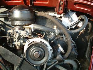

       ลอกมาให้อ่านเล่นๆกันอีกรอบครับ
คำตอบที่ 20
ที่เคยทำใช้เล่นๆเป็นเชื้อเพลิงร่วมคับ เหมือนดิเซลอะ เต่า1600เค้าจะมีนมหนู2ตัว(คาร์บิว34นะ) ตัวหลัก กะตัวเดินเบา ตัวเดินเบาจะมีสวิชไฟฟ้ามาให้ (บางทีเรียกว่านมหนูไฟฟ้า อยู่ด้านซ้ายล่างของคาร์บิว ในรูปที่สอง ท่อยางบังอยู่ครึ่งนึง) ซึ่งไม่เกี่วกับนมหนูหลักแต่อย่างใด
การใช้ ต่อGASเข้าหม้อต้มและต่อเข้าข้างใต้ของคารบิวเพราะต้องการแวคคัม ตัดไฟจากนมหนูไฟฟ้าเพื่อเลือกน้ำมันล้วน(จ่ายกลับไปนมหนู) หรือน้ำมันผสมแก็ส(จ่ายไปติ๊กแก็ส)
การต้มหม้อต้ม อันนี้ไม่ยากครับ ทำใด้หลายวิธีดังกล่างข้างต้น แต่ผมมีอีกมุขครับ ใช้สายไฟทองแดงแบบแกนใหญ่ๆเส้นโตๆหน่อยนะครับ ไม่ต้องปอกฉนวนนะ เอาด้านหนึงไปแปะและพันไว้ทีท่อไอเสีย อีกด้านแปะหม้อต้ม ยาวไม่เกิน2ฟุตนะครับเดี๋ยวไม่ร้อน แค่นี้ก็เหลือๆแล้วครับ
สาเหตุที่ไม่ใช้แก็สล้วน 1.ลองจับท่อไอดีดูครับปรกติจะเย็นเพราะการระเหยตัวของน้ำมันทำให้ไอดีเย็นขึ้น เพิ่มกำลัง 2.กลัวคารบิวร้อนจนพังครับ(ของใหม่ตัวละ 8500 อะ) 3.ไม่มันใจสภาพวาล์ว
และผาสูบเพราะเค้าแก่แล้วครับ
การใช้งานคร่าวๆ เดิม 450โลมอเตอร์เวย์+แยกลำสาหัสเอ๊ยลำสาลี ใช้35ลิตร 950 บาท ใช้ผสม น้ำมัน 500แก็ส 150 ประหยัดไป 300 อะคับ เดินเบาไม่นิ่งเท่าน้ำมันแต่รับได้ เร่งปรูดปราดดีเหมือนเดิม ปลายเท่าเดิม(เกียรหมดอะ)
ปัญหา ท้ายหนักครับ
เต่าเค้าสามารถใส่ถัง48ที่ใต้แผงลำโพงใด้พอดีครับ(ผมใช้รุ่น1302นะครับ) แต่ต้องยกแผงลำโพงขึ้นสักนิ้ว และถอดแผ่นปิดหลังของเบาะหลังออกไม่งั้นปิดเบาะไม่ได้นะจ๊ะติดวาล์ว ,เติมแก็สยาก(เพราะไม่อยากเจาะอะกลัวเค้าเจ็บอิอิ) เลยต้องเปิดเบาะหลังเติมเอา
เป็นแนวทางที่เคยทำนะครับลองเอาไปประยุกดูละกัน
