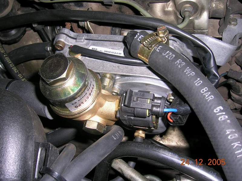

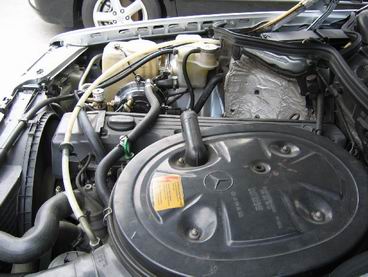

       ต้องติดหัวฉีดซิครับ แบบของผมจบปัญหาแล้วครับ
ก่อนหน้าติดฟิกซ์ ปัญหาเยอะช่างไม่รับผิดชอบ เอาออกเลย
ตอนนี้เป็นหัวฉีดสบายแล้วครับ แก๊สหมดเติมเต็มถังเท่ากับประหยัดค่าน้ำมันแล้ว 500 ต่อถัง
 จาก ในธรรม
 อังคาร, 24/1/2549
17:40
203.188.52.51
       ดูกันชัดๆ 1.7 บาทต่อกิโลเมตร ที่ 140 กม./ชั่วโมง
