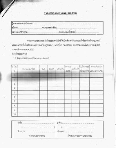

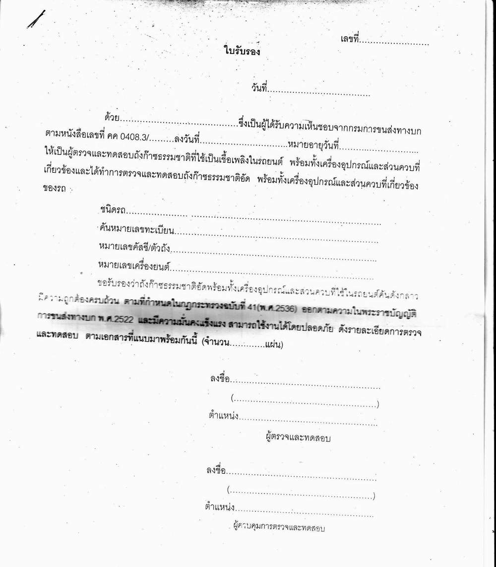

       เอกสารตัวอย่างครับอย่างนี้NGVหรือเปล่าscanมาแค่3หน้า(ต้องขับรถลงกทมอีกไหมเนี่ย)

       ตามรูปเป็นใบรับรองของก๊าซธรรมชาติอัด CNG น่ะครับ ถ้า LPG ที่เราๆท่านๆใช้กันนี่ก๊าชปิโตรเลียมเหลวหรือแก๊สหุงต้มนั้นแหละครับ ก็ขอจดทะเบียนก็น่าจะทำตามที่ท่านข้างบนบอกน่ะแหละครับ

       ผมก็รู้อยู่ไอ้ที่ผมใช้นี่มันLPGจะลองprintไปให้เขาอ่านดูครับจนทตรวจสภาพคงไม่รู้อะไรคือแกสหุงต้ม,ปิโตเลียมเหลว,ก๊าสธรรมชาติอัด,NGV,CNG,LPG

       เอาสองใบนี้ไปให้ จนท.ดูครับ จะได้รู้ว่าก๊าซธรรมชาติอัดหมายถึง NGV ไม่ใช่ LPG หรือเค้าอยากจะเถียงนายตัวเองก็ตามใจ หรือหาก จนท. ยังไม่เชื่อก็ให้ไปดูที่ http://www.dlt.go.th/snv48/dec48/kk04083v303/index.php

 จาก lpgman
 อาทิตย์, 22/1/2549
11:45
61.91.243.93
       ใบที่ 2
