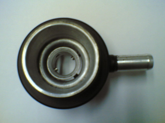

       ขนาด 36มิล เจาะรูรอบเสริมกรวยรีดอากาศ
อัตราเร่ง 150 สบายๆ สไตล์ NUM126

       ดูชัดๆ กับด้านหน้า

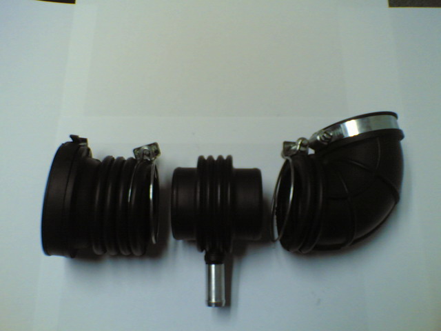

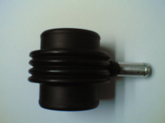

       กรวยรีดอากาศ ก่อนการประกอบ
 จาก NUM126

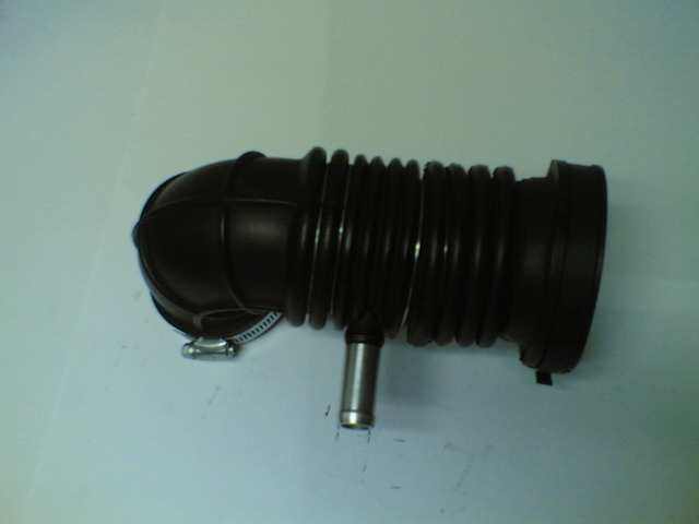

       จับเอาสองตัวมารวมกัน

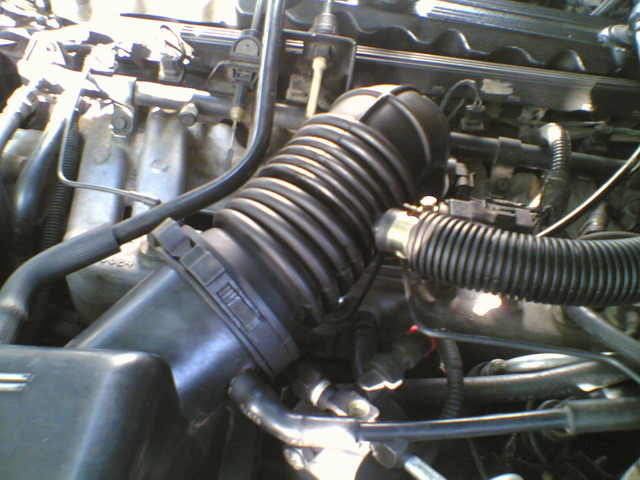

       จากนั้นนำไปติดตั้ง รับประกัน ไม่ชนกระโปรง
ส่วนอัตราเร่ง อย่าเหยียบมากครับ มันแรง

       ระหว่างที่ได้มีการทดลองใช้ แอบหนีเมียหลวงไปเที่ยวต่างจังหวัดกับเมียน้อยมา 1 ถังวิ่งได้ประมาณ 600 กว่า กิโล (ตีนต้นปลายวิ่งดี) หากใครสนใจก็ติดต่อมานะครับ แล้วเราจะได้รวบรวมไว้ให้ได้เยอะจะได้ถูกลงหหน่อย ถ้าอย่างไรก็แจ้งความประสงค์มานะครับ เบอร์โทร 01-6193068 ครับ
