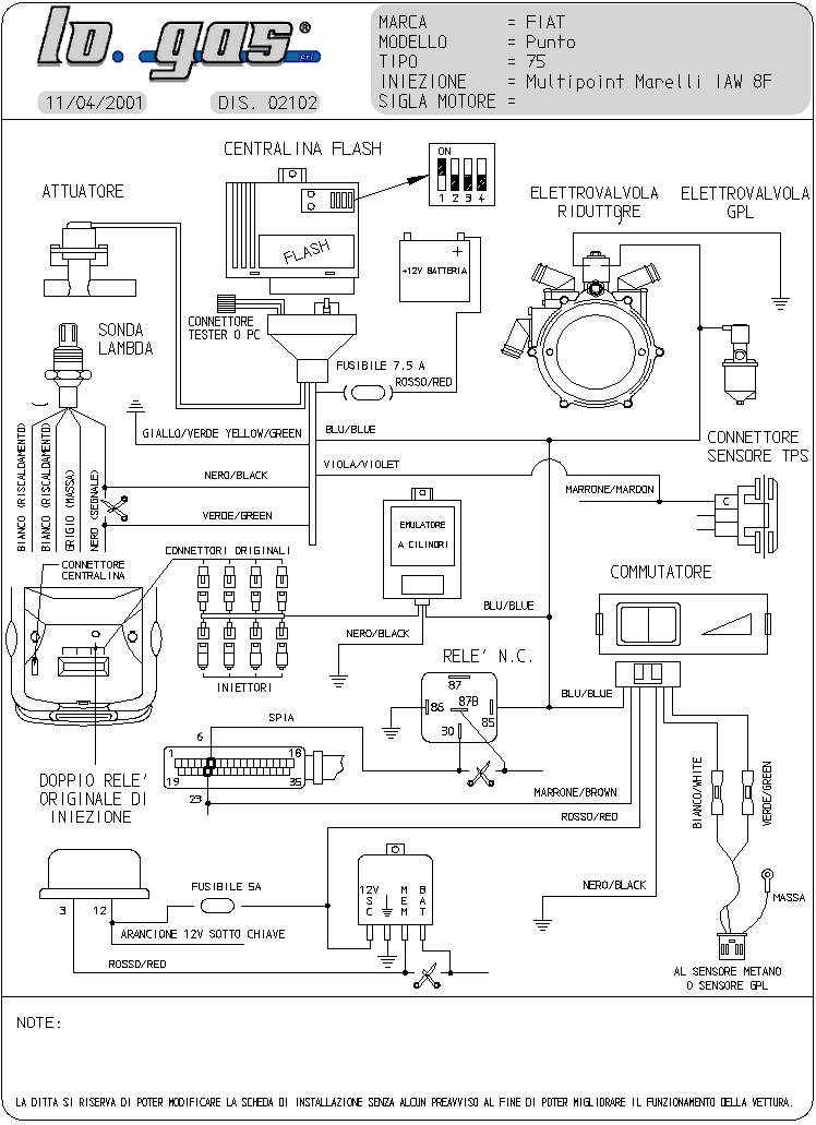

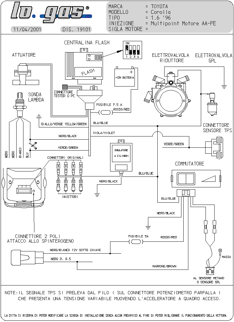

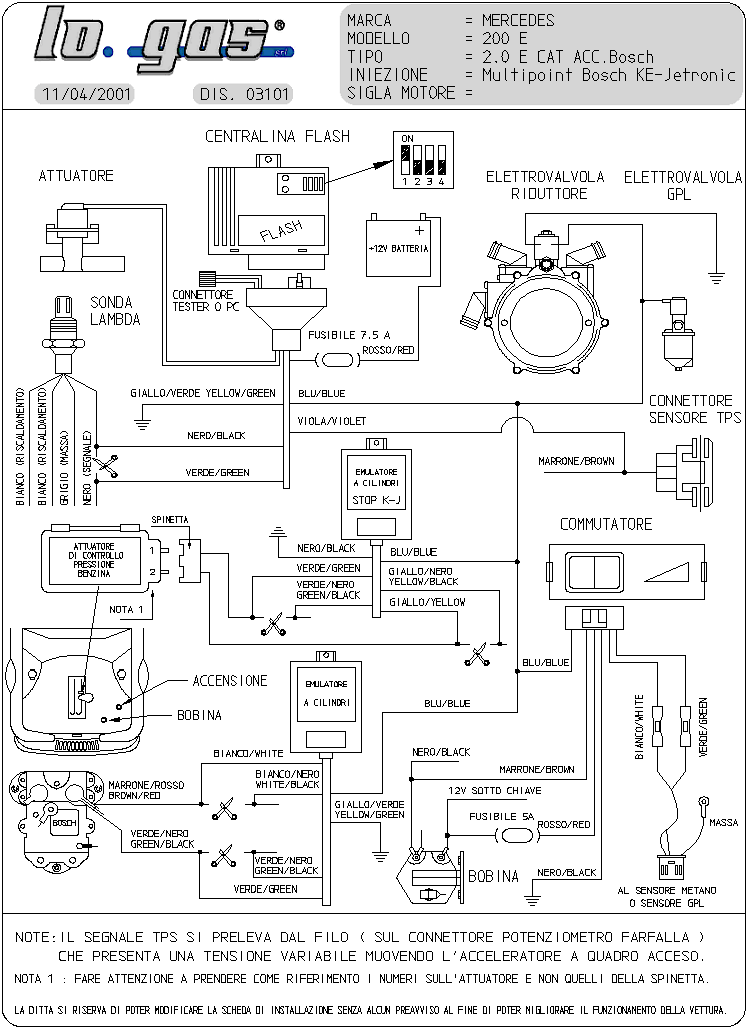

ครายอ่านออกช่วยแปลให้ผมหน่อยสิครับ อยากรู้อ่ะครับไม่มีความรู้เรืองภาษา

       นี่คือ วงจรแลมค้าของรถแต่ละรุ่น คับ คุณเคี้ยง ผมคงช่วยอะไรไม่ได้มาก
เพราะภาษาไทยยังไม่แตกฉานเลย คงเพียงให้กำลังใจ ให้คุณเคี้ยงหาทางบรรลุมรรคผลนะคับ

       เป็นวิธีการเดินสายไฟระบบ LAMBDA ของยี่ห้อ LO GAS ครับ
เป็นภาษาอิตาลี ครับ
คุณ เค จะเอาคำไหนบ้างครับยกตัวอย่างให้ดู
ATTUATORE = STEPPING MOTOR
CENTRALINA FLASH = ECU
CONNETTORE TESTER O PC = สายต่อไปที่คอมพิวเตอร์สำหรับจูน

       อย่างสีสายไฟ หรือสัพเทกนิกอื่น ๆ อ่ะคับ
 จาก SR5-33
 พฤหัสบดี, 19/1/2549
18:47
203.113.36.14
       macar = mark
modello = model
tipo = type
iniezione = injection
connettore = connector
tester o pc = tester or pc(personal computer)
attuatore = actuator
sonda lambda = probe lambda
sensore = sensor
คร่าว ๆ นะครับ ถ้าสงสัยตรงไหนเพิ่มเติม คุณเคเขียนไว้นะครับ จะมาแปลให้
ส่วนสีของสายไฟจะบอกเป็นภาษาอังกฤษประกอบอยู่ด้วยแล้ว

       GIALLD/VERDE
NERD
VERCE
BLU
BIANCO
NERO
VIOLA
ROSSO
ATTACCO ALLO SPINTEROGENO
SOTTO CHIAVE
MARRONE
VERDE
MASSA
AL SENSORE METAND O SENSORE GPL
 จาก LPG D Club
 ศุกร์, 20/1/2549
10:02
203.113.36.11
       GIALLO สีเหลือง
VERDE สีเขียว
NERO สีดำ
BLU สีฟ้า
BIANCO สีขาว
NERO สีดำ
VIOLA สีม่วง
ROSSO สีแดง
MARRONE สีน้ำตาล
 จาก SR5-33
 ศุกร์, 20/1/2549
10:07
203.113.37.8
       GIALLD / VERDE = y e l l o w/green
NERO = black
VERDE = green
BLU = blue
BIANCO = w h i t e
VIOLA = violet
ROSSO = red
ATTACCO ALLO SPINTEROGENO = attach to distributor
SOTTO CHIAVE = under key
MARRONE = brown
MASSA = mass
AL SENSORE METAND O SENSORE GPL = to sensor methane or sensor gpl
