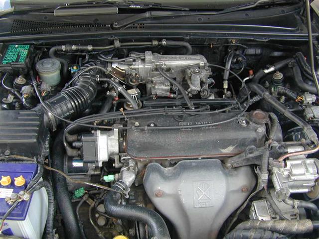

Accord 2.0 Exi / LPG
จาก Pa-AC
อังคารที่ , 22/11/2548
เวลา : 13:56
203.107.204.221
อ่านแล้ว = 14782 ครั้ง
       อัตราการสิ้นเปลือง น้ำมัน 9-10 กม./ลิตร, กาซ 7-8 กม./ลิตร

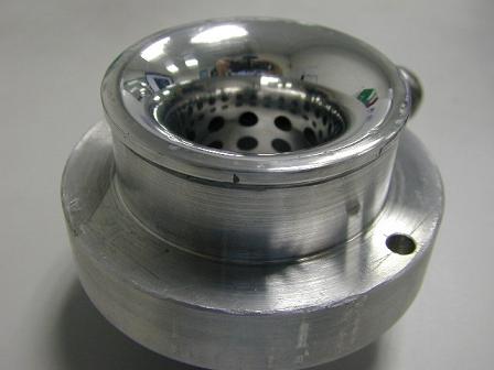

       หม้อต้ม Sprintgas 140 Hp

       มีขายมั้ย Mixerแบบนี้ จะซื้อไว้ลองกับรถตัวเองบ้าง

       มีขายมั้ย Mixerแบบนี้ใช้กับ accord 95 Vtie เคร่อง F22B

       ผม Hana ทั้งหมด max speed 165 km/hr. เอง อยากได้แรงกว่านี้ mixer 28 เครื่องเดินเรียบมาก
ตอนเปิดแอร์และหมุนพวงมาลัย รอบสูงขึ้นนิดหน่อย แต่เบรครอบตกแทนจะสูงขึ้น
 จาก SR5-33
 พฤหัสบดี, 8/12/2548
16:23
203.151.140.116
       ไม่มีขายนะครับ เพราะผมออกแบบทำขึ้นเอง ตอนนี้กำลังปรับปรุงอยู่บางจุด
เนื่องจากส่วนผสมจะบางลงเมื่อรอบสูงขึ้นมาก(เกิน 4000 รอบ/นาที)
แต่ค่อนข้างคงที่ในช่วง 2000-4000 รอบ/นาที ซึ่งที่จริงก็พอใช้งานได้อยู่แล้ว
แต่ยังอยากทำต่อไปอีก ความเร็วสูงสุดที่ทำได้ 190 กม./ชม.

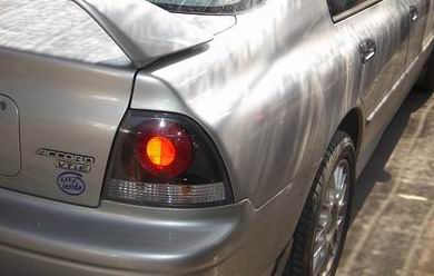

 จาก Aee AC94
 พฤหัสบดี, 8/12/2548
16:54
203.121.158.237
       คุณ M Accord ไฟท้ายคุณหามาจากไหนครับสวยอ่ะครับ อยากได้มั่งอ่ะครับ รถผม ปี 94 ไฟท้ายก้อนเดียว เครื่องเทค ตอนนี้ก้อดีครับ ติดมาแล้วที่ชลบุรี มีปัญหาแค่เดินเบาสั่นๆ ว่าจะไปหาทางแก้อยู่ครับ

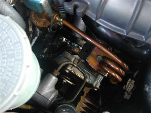

       อยากทราบว่า accord รุ่นนี้ไปเอาท่อน้ำที่ไหนอุ่นหม้อต้มครับ ของผมหาท่อน้ำไม่เจออ่ะ
