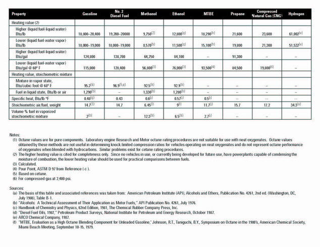

 จาก Mc
 อังคาร, 17/1/2549
22:38
203.113.40.7
       มีอีกครับ
คุณพลขับช่วยหาคำตอบให้เด้อ..
