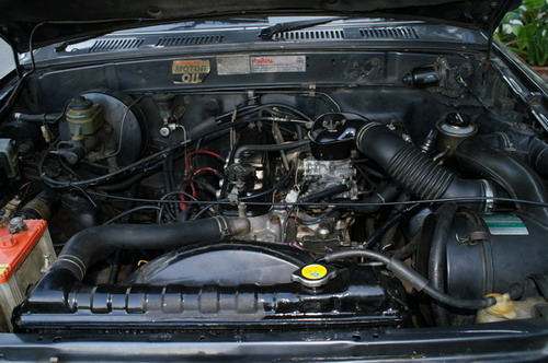

       ถ้ารถใหม่ก็ วีโก้ 2.7 ถ้ามีรถอยู่แล้วก็เปลี่ยนเครื่องตามความพอใจของเราเอง
ผมพอใจในคันเดิม เลยเปลี่ยนเครื่องครับ 4y ใส่ในไมตี้ 4ประตูครับ
toyota เปลี่ยนเครื่องก็ 2y 3y 4y 1j 2j
nissan เปลี่ยนเครื่องก็ z16 z20 หรือตัวอื่นด้วยผมรู้แค่นี้ครับ
ดูตามความชอบและลักษณะการใช้งานครับ

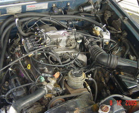

       ลองดูตัวนี้ครับ 1G-GE ตามเชียงกงมากมายราคาไม่สูง ผมซื้อต่อเพื่อนมา 8 พันบาท
เกียร์ออโต้ วางในรถ ไมตี้X ขับดีมากครับกินแก๊สกิโลละ 1 บาทนิดๆ ปัญหาไม่จุกจิก ก็ถือว่าOK.
ราคาพร้อมวาง ตามอู่ไม่น่าเกิน 1หมื่นแก่ๆ-2หมื่น
สเป็คเครื่อง...
1G GE
แบบ 6 สูบ DOHC 24 V.
กระบอกสูบ x ช่วงชัก 75 x 75
ความจุ 1,988
แรงม้า 160/6,200
แรงบิด 19/4,500
เฟืองท้าย 4.300
 จาก แต้ม
 พุธ, 18/1/2549
22:20
203.114.122.220
       เรียนคุณต๊อดต่อ ผมก็หาเครื่องเจ้า 3Y หัวฉีดจนผมเหนื่อยแล้วหละครับ
เลยมาได้ที่ 4Y คาบูนี่เอง เครื่องเบนซินช่วงนี้หายากที่สุดเลยครับ ราคาก็สูงด้วยครับ
ตามที่หามาตั้งแต่ปีที่แล้ว เจอ3Y ต่อมือตัวเดียวที่ราคาพอจับได้ นอกนั้นถ้าเข้าเซียงกงเจอแต่หมูครับ
แต่เป็น หมูหิน
1. ตัวที่เจอพร้อมเกียร์ 16000 แต่กล่องเสียหามาใส่ก็ยังเสียอีก เลยถอดใจไม่เอาแล้ว
2. เจอ 2Y ที่บางนาพร้อมเกียร์ขับ2 ออโต้มาที่ 25000 ลมแทบจับ ไม่ใหว
3. เจอที่อุบลเซียงกง 2Y แค่เครื่องจะล่อผมซะ 20000 ยังบอกอีกว่าไม่รู้จะติดหรือเปล่า
4. เจอที่วารินเซียงกง 3Y หัวฉีด 3ตัว สภาพสวยมากๆ พร้อมเกียร์ขับ4 ราคามาที่ 50000 กว่าๆ
ถอดเกียร์แล้วให้ผมที่ 33000.- เดินสายไฟกล่องให้เสร็จสรรพ บอกว่าไม่เอาก็ไม่เป็นไร
ออกไปลาวราคาดีกว่านี้อีก
5. เลยได้ 4Y ตัวนี้จากพี่ในบอรด์ TOC ครับ ราคา8000 จากนั้นก็มาซื้ออุปกรณ์เพิ่มเติมอีกมากมาย
เช่น หัวหมู ไดสตาท์ ไดชาท ชุดปั่นเพาว์เวอร์ คอมแอร์ และอื่นๆอีกมากมาย ผมจะสรุปให้ฟังดังนี้
เครื่อง 8000 + ค่าขนส่ง อีก 3000 ค่าอุปกรณ์อื่นๆมากมาย+ค่าวางเดินไฟ 19000 รวมประมาณ 30000 บวก ลบ ไม่เกิน 33000.- แน่นอน
ตอนนี้รอแค่ว่าเครื่องยังไม่นิ่งเท่าใหร่ น่าจะต้องลองตั้งไฟดูใหม่และอื่นๆซักพัก ถ้ามีเงินคงได้ติดแก๊สครับ แต่ตอนนี้หมดพอดีเลยเพราะผมขายเครื่องเดิมไป 27000.- ถ้ายังไงคงต้องหาเงินซักพักครับ
ถ้าใครสนใจเครื่องที่วารินเซียงกง ก็ลองดูได้ครับ แต่ผมไม่มีเงินเผื่อเลยทำเท่าที่ขายเครื่องได้แค่นั้น
จะสอบถามการใช้งาน หรือเครื่องที่วารินกับผมก็ได้ครับยินดีตอบทุกท่านที่สงสัย ราคาค่าวางไม่แพงนะครับเพราะไม่ยุ่งยาก พรรคพวกกันคิดที่ 2500เอง แต่อาจจะช้านิดหน่อยประมาณอาทิตย์กว่าๆ เพราะช่างน้อย และไม่มีปัญหาบานปลายในเรื่องงบที่ตั้งไว้
ถ้าท่านใดจะติดต่อผมก็ 06-2271109 ยินดีตอบคำถามที่ผมตอบได้ครับ
