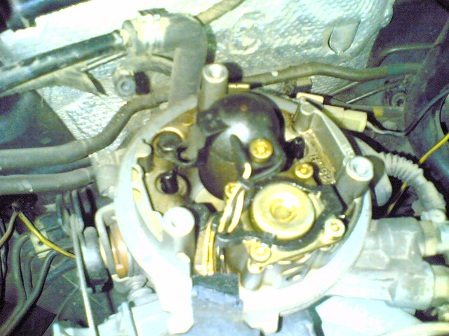

โฟลค Passat เป็นคารบิวครับแต่มันมีหัวฉีดน้ำมันเข้าปีกผีเสื้อด้วย

       โฟลค Passat เป็นคารบิวครับแต่มันมีหัวฉีดน้ำมันเข้าปีกผีเสื้อด้วย งงครับไม่รู้จะเอาแก็สเข้าตรงไหน และอย่างไร รบกวนแนะนำด้วยครับ

       แนะนำ ง่ายๆ เป็นเครื่อง หัวฉีดซิงเกิ้ล พ้อย พูดง่ายๆ หัวฉีดแบบโบราณ ฉีดหัวเดียว แต่จ่าย 4 หัว ปากมิกเซอร์ ครอบ ก่อน เข้าปากท่อร่วม ก่อนตัวครอบ พลาสติก ด้านบน ตัวครอบไม่เกิน26- 28 มิล

       คาร์บุเรเตอร์หัวฉีดเดี่ยวโบราณสุดๆ ฮะ ติดได้คับ
