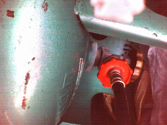

มีรูปมาฝาก เป็นน้ำแข็งช่วยที่

       ถ่ายรูปมาฝากเพื่อน เป็นน้ำแข็งแล้ววิ่งไม่ออก

       เมืองกาญไม่มีปั้มแก๊สจำเป็นต้องใช้ถัง 7 กิโล วิ่งได้ 100 กว่าโล ช่วยที่ครับ

       สาเหตุเกิดจากแก็สที่ต่อออกจากถังบ้านไม่มีท่อดูด"น้ำแก็ส"จากก้นถัง
เมื่อคุณวางถังในแนวตั้ง หรือแนวนอนธรรมดา
ต้องวางถังแก็สในลักษณะคว่ำ หรือ เอียงให้ด้านวาวล์ต่ำกว่าก้นถัง
ปัญหานี้ก็จะหมดไปครับ

       ต้องคว่ำ ครับ
เอาน้ำแก๊ส มาใช้
อย่าลืม ฟีด แรกปล่อยทิ้งด้วยครับ
