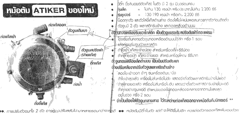

       ไม่ทราบวิธีการจุน หม้อ atiker super หน่อยคับ ไม่รู้ว่าตัวไหนปรับแก็ซ และตัวไหนปรับรอบเดนเบาครับ เพิ่งเปลี่ยนมาใหม่ใบเก่าลาโลกไปแล้ว
แล้วรถผม 300 อี ไม่ทราบว่าหม้อต้มรุ่นนี้เหมาะสมหรือไม่ครับ ทางร้านเค้าแนะนำนะคับ

       ตอบแทนครับ ผมก็ใช้อยู่ ที่หม้อมีปุ่มปรับที่เป็นทองเหลือง(ใช้ประแจแบนหมุน) นั้นปรับรอบเดินเบาครับ ส่วนพาสติกสีเทาด้านข้างนั้นปรับSensitive มีแค่2อันนี้แหละครับ แต่ผมว่าให้ช่างจูนให้ดีกว่าไม่งั้นออกมาไม่ดีแน่ หม้อรุ่นนี้นับว่าใช้ได้ดีครับ มีคนนิยมกันเยอะ

       ถามต่อว่า ปุ่มที่เป็นทองเหลืองที่ปรับเดินเบานะครับ ช่างเค้าไขเข้าไปจนสุดเลย ถูกต้องหรือเปล่าครับ

       ขุดมาให้ครับ เคยโพสต์ไว้ในบอร์ดเก่านู่น...
 จาก นัท305
 อังคาร, 17/1/2549
22:37
61.47.125.131
       ขุดมาอีกอัน

       หม้อต้มของผมเป็นstargas ไม่มี idel valve จะปรับรอบเดินเบาอย่างไรครับ
 จาก แอ้ม แอลพีจี
 ศุกร์, 20/1/2549
09:56
61.19.55.143
       ปรับ ที่เซ้น น่ะครับ
ทูอินวัน ปุ่มเดียวปรับทั้งคู่
 จาก นัท305
 ศุกร์, 20/1/2549
10:13
61.47.102.193
       ถ้ามีปุ่มเดียวก็อาจจะปรับยากนิดหน่อย แต่ก็พอได้เหมือนกัน
