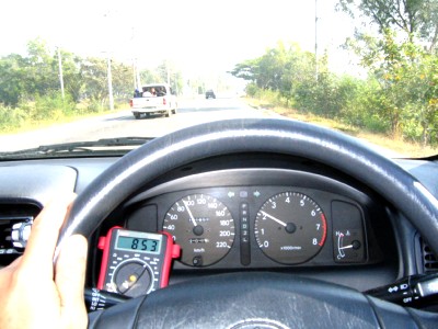

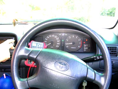

       เมื่อวันเด็กพาลูกไปเที่ยวที่โคราช ดู F16 โฉบเล่น แล้วถือโอกาสถ่ายรูปขณะรถวิ่งที่ความเร็วต่างๆมาให้ดู ช่วยแนะนำด้วยครับว่าค่า AF ที่วัดจาก O2 sensor เป็นอย่างไรบ้าง
รูปแรก ความเร็ว 90 กำลังเหยียบคันเร่งเพื่อจะแซง วัดได้ 853 mV ยังเหยียบไม่มากนัก

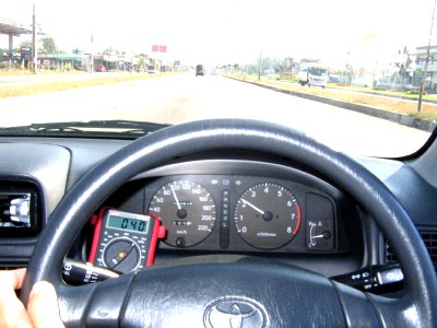

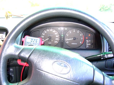

       รูป 2 ความเร็ว 110 อาจมีเร่งนิดๆเลยได้ 921 mV

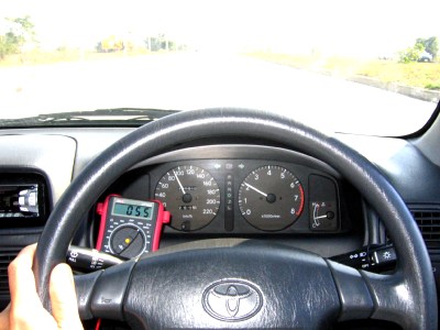

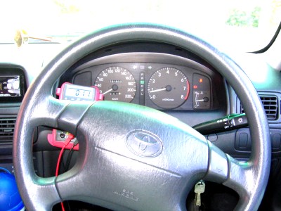

       รูป 3 จอดอยู่กับที่ คอมแอร์ทำงานวัดได้ 26 mV รอบ 800 บางทีลงไปถึง 600รอบ

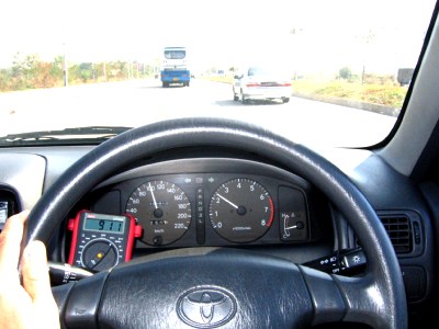

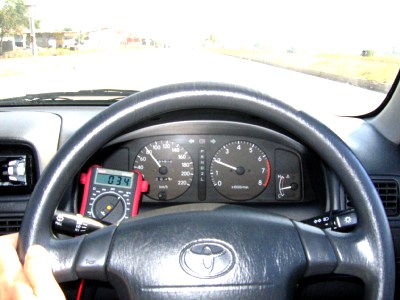

       รูป 4 จอดอยู่กับที่ เกียร์ N คอมแอร์ไม่เดิน รอบแถวๆ 800-850 วัด O2ได้ 925 mV

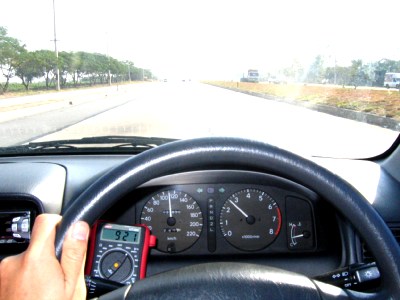

       รูป 6 ความเร็วคงที่ 90 วัดได้ 55 mV ต่ำไปไหมครับ มันประหยัดแต่กลัวจะบางไป ความเร็ว 80 ก็วัดได้ไม่เกินนี้แถวๆ 40-55 mV

       เท่าที่เคยเห็น ค่ามาตราฐาน เนียะ
0.45 V ได้อัตราส่วน 14.7 : 1 ค่า โวล์ที่ได้ควรจะ 0.96 V Lamda ผมไม่แน่ใจว่าค่า .45 หรือ .96 ควรจะถูกต้องกับการวัดด้วยมิเตอร์ แต่ผมใช้เครื่องมือวัดค่า O2 ซึ่งหากต่ำกว่า 0.5 เครื่องจะฟ้องว่า ผิดพลาดค่า O2 เพี้ยน ผมก็เลยคิดว่า 0.96 น่าจะถูกต้อง เลยพอจะสรุปได้ว่าค่า O2 ตอนรอบเดินเบาน่าจะต้องได้ค่า 0.96 ครับ แล้วเมื่อเพิ่มคันเร่ง ค่าก็ควรจะอยู่ 0.6-1.0 ไม่ควรจะต่ำกว่านี้ (จากเครื่องวัด O2 ) ส่วนการใช้ มิเตอร์จับ ผมไม่แน่ใจว่าจะวัดค่า O2 จากค่าใหนกันแน่ แต่ตอนนี้ เครื่อง นิ่งมาก กลิ่นแกสน้อยมากๆๆๆๆ กลิ่นที่ใส่ไปในแกสก็แถบจะไม่ได้กลิ่นเลย แต่จะประหยัดหรือเปล่า ต้องลองดูอีกทีครับ

       ถ้าดูตามกราฟ จะเห็นว่า เซนเซอร์แบบนี้ มันวัดได้แคบๆ แถว ๆ 14-15 ต่อ 1 เท่านั้น
หลักการคือ ถ้าขับปกิต เอื่อยๆ ควรวิ่งแถว 500 มว.
หรือจะต่ำกว่าก็ยังได้ ขอให้ไม่หลุดเรนจ์
ไม่ต้องกลัวร้อนจนพังหรือสึกหรอมากหรอกครับ
อันตรายที่สุด คือ บางเมื่อโอเพ่นลูป หรือเร่งมาก หรือต้องการาเพาเวอร์
เดินเบา
พอดี ก็ดี บางก็เจ๋ง
ลีนเบอร์น ร้อนก็จริง แต่จะร้อนมากจนน่ากลัว เมื่อเครื่องมีโหลด
ส่วนเครื่องไม่มีโหลดแล้วลีน
ดีไม่ดี ยังร้อนน้อยกว่า เครื่องมีโหลดหนักๆ แต่ไม่ลีน
ถ้าขับโคลสลูปแบบฃเรื่อยๆ แล้วลีน ผมเฉยๆ ดีซะอีก
แต่อย่าลีนมาก
แต่ถ้าลีนตอนเร่งหรือโอเพ่นลูป
ไม่ดีนักครับ
สรุป
เดินเบา บาง เฉยๆ หรือดีซะอีก ไม่มีโหลด แต่ต้องไม่บางมาก
ขับปกติ ป้วนเปี้ยนแถว 500 มว. แต่ถ้าบางหน่อย ก็เฉยๆ เพราะโหลดไม่เยอะ กลายเป็นเครื่องลีนเบิร์นนิดๆ
ขับเร่ง หรือต้องการเพาเวอร์ หรือคันเร่งลึกหน่อย ควรหนา แต่หนาลงไปที่ไหน โอทุ เซนเซอรืแบบหนี้ อ่านไมออก
เอาเป็นว่าให้ไปใกล้ทาง 1 ว. ไว้ก่อนเป็นดี
ผมแนะนำเพิ่มครับ
รถมีที่การสึกหรอแล้ว และโอทูเซนเซอร์ เริ่มเก่าแล้ว
จุดที่ใช้งานได้ดี อาจะไม่ใช่เอเอฟ สโตอิคตามทฤษฎี
อาจจะหนาหรือบางนิด แล้วเจ๋ง
และอย่าเครียดมากับการทำเอเอฟ ให้เนียนในรถคาร์บู ทั้งน้ำมันหรือคาร์บูแก๊ส
เอาแค่อยู่ในเรนจ์ที่ดี รถใช้ดี ก็จบ
รถคาร์บูน้ำมันที่วิ่งเป็นล้านคัน
ถ้าเอามาจับเอเอฟ ก็ไม่เนียนครับ ทั้งที่ระบบคาร์บูน้ำมันนั้นละเอียดกว่าฃ
ถ้าคาร์บูเจ๋ง
หัวฉีดไม่เกิด ฝรั่งและญี่ปุ่น ถึงขั้นลองคาร์บูน้ำมันแบบไฟฟ้าอยู่พักนึงแล้วก็เลิก หันมาหาหัวฉีด
เช็คเอเอฟ ดี ครับ
แต่อย่าเครียดมาก และอย่าลืมคำของผมว่าที่เราเล่นอยู่ในระบบมิกเซอร์
มันคือ คาร์บูชนิดหนึ่งที่มีเชื้อเพลิงแบบไอ
มีไดอะแฟรมยางย้วยๆ 2 แผ่น สปริง 3 ตัว สกรุจูน 2-3 ตัว เวนทูรี 1 ตัว
พร้อมแก๊สที่แต่ละวันแต่ละยี่ห้อผสมบิวเทนและโพรเพนต่างกัน

       เอ.....งานนี้ จะเกี่ยวกับระบบชดเชยรอบของแอร์มั้ยครับ
แบบว่า มันเปิดอากาศเข้าเพิ่ม เลยบาง?

       เคยเห็นมีคนสงสัยเครื่อง ratio ของ lpg ฉะนั้นแถว 0.08 มิลลิโวลท์คงจะยังไม่บางเกินไปสำหรับแก้ส 14.7/1 คงจะเฉพาะเบนซิน
