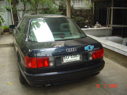

 จาก kamales
 เสาร์, 18/2/2549
13:51
58.8.247.82
       ผมติด NGV แบบหัวฉีดใช้มาเกือบ 3 เดือน แล้วยังไม่เคยกลับไปที่อู่อีกเลยตั้งแต่วันที่รับรถ
แต่วิ่งไม่ค่อยเยอะสัปดาห์นึงไม่เกิน 400 km.
ตีราคาแบบไม่เข้าตัวเอง
วิ่งทางไกลแบบ 130-140 0.85 Baht/km. ถ้าเป็นน้ำมัน 9.5 กม./ลิตร
วิ่งทางไกลแบบ 100-110 0.75 Bath/km. ถ้าเป็นน้ำมัน 11 กม./ลิตร
ในเมืองล้วนๆ 1.15 Baht/km. ถ้าเป็นน้ำมัน ถ้าเป็นน้ำมัน 6.8 กม./ลิตร
คิดเฉลี่ยรวมตลอดเกือบ 3 เดือน คำนวณด้วยตาราง excel จดบันทึกทุกครั้ง
เฉลี่ยได้ 0.819 Baht/km. (ขับทางไกล 80 % ในเมือง 20 % โดยประมาณ) 3 เดือนที่ผ่านมานี้ใช้น้ำมันสลับบ้าง แก๊สหมดก่อนจะไปถึงปั๊มบ้าง เลยเสียค่าน้ำมันไปอีก 1000 baht
ตอนแรกเบื่อเหมือนกันเพราะ หาปั๊มเติมยังไม่คล่อง ตอนนี้เริ่มดีขึ้น ไปไหนมาไหนจะเริ่มจำได้ว่ามีปั๊มตรงไหนบ้าง ผมชอบเติมแถว Pro 73 ซอยมัยลาภรามอินทรา กับ ปั๊ม กม.6 รามอินทรา รถค่อนข้างน้อย ปั๊มแถวก่อนถึงเซ็นทรัล ลาดพร้าว กับตรงด้านข้างสวนจตุจักร รอไม่ไหวคิวยาวมาก
ถ้าไปชลบุรีมี ปั๊มเลี้ยวเข้าไปตรงถนนกิ่งแก้ว บางนา กม.12 กับ ปั๊มก่อนถึงนิคมอมตะนคร ประมาณบางนา กม. 50 กว่า เกือบ 60 มั๊ง
เติมอาทิตย์นึง 2-3 ครั้ง ก็พออยู่รอด
