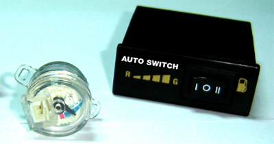

2.สวิทช์ออโต้ (เชนจ์โอเวอร์สวิทช์) นี่ได้ข่าวว่าเป็นโปรโมชั่นใหม่หรือครับ
ตอบ ใช่ครับ
แต่ตอนนี้ของที่ส่งมา ผิดกลายเป็นของรถคาร์บู
ติดไปก่อนได้ แต่ไม่เชนจ์ออโต้ ของจริงมาสิ้นเดือน เสียบปลั๊กแทนกันได้เลย

       ถามคุณบอยหน่อยครับ ผมเป็นลูกค้าเก่า เกจ์ดิจิตอลไม่ตรง เห็นคุณบอยบอกว่าได้ทำเซ็นเซอร์ที่ถังรุ่นใหม่ให้ละเอียดกว่าเดิมเพื่อให้เกจ์ดิจิตอลแสดงผลได้ละเอียดกว่าเดิมไม่ทราบทำเสร็จยังครับ จะได้เข้าไปเปลี่ยน ขอบคุณครับ

เปลี่ยนเซนเซอร์ได้ฟรีครับ
แต่ถ้ารอหน่อย
สิ้นเดือน มค .อาจมีทางเลือกเพิ่ม เสียเงินเพิ่มไม่ถึงพันบาท
แต่ได้ออโตสวิทช์

       สำหรับลูกค้าเก่าที่ ติดก่อนปีใหม่
จะเปลี่ยน เป็นเชนจ์โอเวอร์สวิทช์ หรือออโต้สวิทช์
คาดว่าว่าต้องจ่ายเพิ่ม 800-1000 บาท

เซนเซอร์ที่ถังผมก็ดูเหมือนว่าจะลาโลกไปแล้ว มันโชว์ค่าเพี้ยนไปหมดเลย บางทีก็โชว์ G เป็นชั่วโมงๆเลย เดี๋ยวเข้าไปเปลี่ยนเซนเซอร์ครับ คงใช้มิเตอร์เดิมรุ่นตัวเลขนี่แหละครับ ใช้ง่ายดีไม่มีปัญหาอะไร

       พี่บอยครับ ผมเข้าไปเปลี่ยนเซ็นเซอร์ใหม่ที่อู่พี่ ปรกติต้องเปลี่ยนตัวใหม่ให้หรือว่าเซ็ตตัวเก่าครับ ผมเข้าไปเค้าไม่ได้เปลี่ยนอะไรเลยแต่เค้าบอกว่าเซ็ตตัวเก่าให้เป็น 110 โอหม์ แต่ผมไปถามคนอื่นที่เค้าไปเปลี่ยนมา เค้าบอกว่าทางอู่เค้าเปลี่ยนตัวใหม่ให้รุ่นที่เป็นขีด ๆ ตงลงยังไงครับ งงครับ
 จาก อ้าย accord 88
 พุธ, 18/1/2549
12:49
61.91.244.23
       ตัวเก่ามัน 100 โอห์ม มันเซ็ตใหม่ให้เป็น 110 โอห์มได้ด้วยเหรอครับ หรือต้องเปลี่ยนเซ็นเซอร์ใหม่ทั้งเกจ์ ผมไม่มีความรู้ด้านนี้เลยครับ

       ลูกค้ารุ่นแรกๆ
ถ้าเปลี่ยนเฉพาะ เซนเซอร์ 0-110 โอมห์ ใช้มิเตอร์ดิจิตอลตัวเดิมได้
เซ็ตค่า 0-110 ที่มิเตอร์เอา
ฟรีครับ
เซนเซอร์ 0-110 ของนอก บางคันใส่ให้ก่อนหน้านี้ โดยไม่ได้บอก
เพราะมันมานานแล้ว
ส่วนการเปลี่ยนเป็นออโต สวิทช์ ต้องเปลี่ยนเซนเซอร์ด้วย เป็น 100-30เค
โอมห์
อาจจะมีค่าใช่จ่ายในลูกค้าเก่า แต่เอาไปทำบุญครับ
ส่วนคุณคนที่ 20 นั่นออโตสวิทช์แล้วครับ
