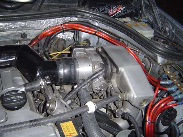

ผมพอจะรู้มานิดๆว่ามันคือการต่อสายกราวน์เพิ่ม
ประโยชน์ที่เกิด
1.รถวิ่งดีขึ้นเห็นๆ (เพื่อนบอกตัวเองยังไม่ได้ติด)
2.เกียร์ออโต้ ตอนเปลี่ยนเกียร์จะนุ่มนวลกว่า (เพื่อนบอกเช่นกัน)
ไม่ทราบว่าใครติด gorund wire บ้างแล้วมันดีขึ้นจริงไหม
และติดกันราคาเท่าไหร่
แต่ที่พื่อนผมไปติด เขาคิด 500 บาทอยู่แถว นนทบุรี
รู้สึกว่าจะรับทำ gorund wire เป็นหลัก
ใครมีความรู้เรื่อง gorund wire มาช่วยเสนอแนะหน่อยครับ

       รถเก่าติดแล้ว อาจเห็นผลนิดหน่อย คือระบบไฟอาจจะดีขึ้น รถใหม่ๆไม่ต้องเลย เปลืองตังค์เปล่าๆ

       หลัการคือ ให้ไฟมันเดินสะดวกขึ้น โดยเฉพาะในส่วนของระบบจุดระเบิด และหัวฉีด
รถสมัยใหม่นิยมใช้เครื่องบล๊อคอลูมิเนียมที่ไฟฟ้าเดินผ่านไม่ค่อยสะดวก จึงต้องเอาสายไฟ
ไปพ่วง ground เพิ่มให้ใกล้ๆหัวเทียน ให้ไฟเดินสะดวกดีขึ้น
โดยส่วนตัวคิดว่าสมเหตุสมผล แต่ในทางปฏิบัตินั้น แทบไม่รู้สึกถึงความแตกต่าง
คล้ายกับการเปลี่ยนสายหัวเทียนนั่นแหละครับ
มีรถโตโยต้า AE111 ของคนรู้จักพ่วง Ground ด้วยสายทองแดงของเครื่องเสียงอย่างดีเส้นโตเข้าไป 5-6จุด
รถผมใช้สายไฟบ้านตีเกลียวพ่วง จุดเดียว ผลออกมา วิ่งไม่ได้ต่างกัน จะต่างก็ที่สภาพรถมากกว่า

       ผมติดแล้วดีขึ้น รถ7ปี แล้ว ขับวื่นขึ้นเยอะ ไปซื้อชุดสำเร็จรูปที่ คลองถมมาติดเอง 500 บาท

       ผมก็ทำนะ ทั้งกราวทั้ง โวท์เสตบิไลเซอร์รวม 1000 บาท ดีขึ้นอยู่ 2 วันครับแล้วก็ชินจนไม่รู้สึกอะไร
มันดีขึ้นจริง แต่น้อยมากครับ แต่ที่แน่ๆ ห้องเครื่องดูดีมีสกุลขึ้นอะ...อิอิ อ้อผมก็ทำที่อู่เล็กนี่แหละ
ลองดูแล้วกันครับอย่างน้อยเปิดห้องเครื่องโชว์ได้...ในราคา 1000

       ถ้าเป็นรถยุโรป ไม่เท่าไหร่หรอกครับ
แต่ถ้าเป็นรถญี่ปุ่น .. ใส่ไปเถอะ กราวด์มันห่วยจริงๆ
ลองไปค้นกระทู้ใน stock ที่พันทิพดูได้ครับ ทำการทดลองเก็บข้อมูลไว้อย่างชัดเจน

       เนี่ยเต้ย โคตรพ่อโครตแม่กราว วาย ทำไปแม่งไม่ได้ช่วยอะไรให้ดีขึ้น เพราะ สายกราวเดิมมันดีอยู่แล้ว

       ดีขึ้นมาติ๊ดนึงมั้งคับ(แทบไม่รู้สึกอะไรเลย) แต่ที่แน่ๆทำให้ห้องเครื่องดูมีสีสันขึ้น กับเงิน 500 บาท (ถ้าเหลือๆก็ติดไปเถอะคับ มันก็สวยดี) ผมก็ติดที่นั้นแหละ 500 ติดมาปีกว่าแล้วคับ

       gorund wire + volt Stabilizer ผมว่าหาแบตลูกใหม่ที่แอมป์สูงขึ้นกว่าเดิมจะดีกว่านะ เท่าที่เคยลองมาไม่แตกต่างกัน

รถกราวไม่ดี ใส่แล้วดีขึ้น
ถ้าดีอยู่แล้วใส่ไปก็เฉยๆ

       วิธีดูว่าควรติด GroundWire หรือไม่
ให้ตรวจดูด้วย ดิจิตอลโอห์มมิเตอร์ก่อน โดยการถอดแบตออกแล้ววัดสายขั้วลบกับตัวเครื่อง ครับว่าใกล้ 0 โอห์มหรือเปล่า
ถ้าไม่ ก็ติดซะ
ถ้าใกล้ 0 โอห์มเช่น 0.1 โอห์ม แล้วก็อย่าเสียตัง เลยครับ

       ทำเองดีไหมครับ ลอมมาแล้ว ค่าสายซื้อแถวบ้านหม้อ ราวๆ 27บาทต่อเมตร น่าจะใช้ราวๆ 5 เมตร ค่าน๊อต ตัวละ 2 บาท ค่าท่อหด 1 เส้น 15บาท หางปลา ตัวละ 4 บาท แผ่นเหล็กทองแดงเจาะรู ซื้อที่ร้านขายพวกเกี่ยวกับไฟฟ้า(ผมซื้อมา4แผ่น 200) คิดว่าเจอน๊อตตัวไหนใกล้อุปกรณ์ไฟฟ้า ก็ใส่มันเข้าไปเลยครับทำเองหนุกดีครับ

ยิ่งเครื่องรุ่นใหม่ (ญี่ปุ่น) วัดไฟตกคร่อมกราวด์ได้ 0.2-0.3v แต่พอเร่งเครื่อง มันตีขึ้นไป 0.5-1.0v สบายๆ
