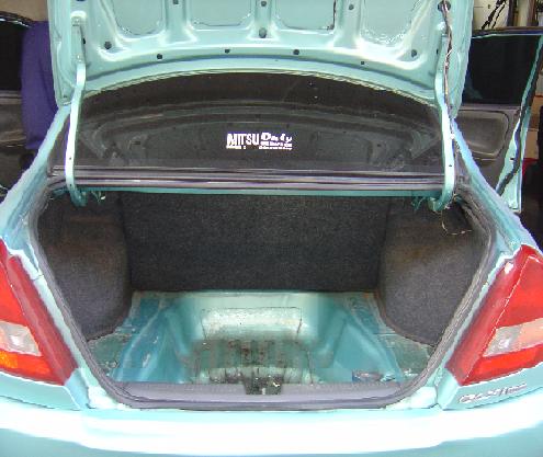

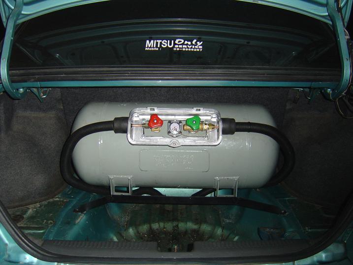

ได้มาแล้ว ก็ไปซื้อของมาทำซะเลย เริ่มจาก ถังและชุดเติมแก๊ส

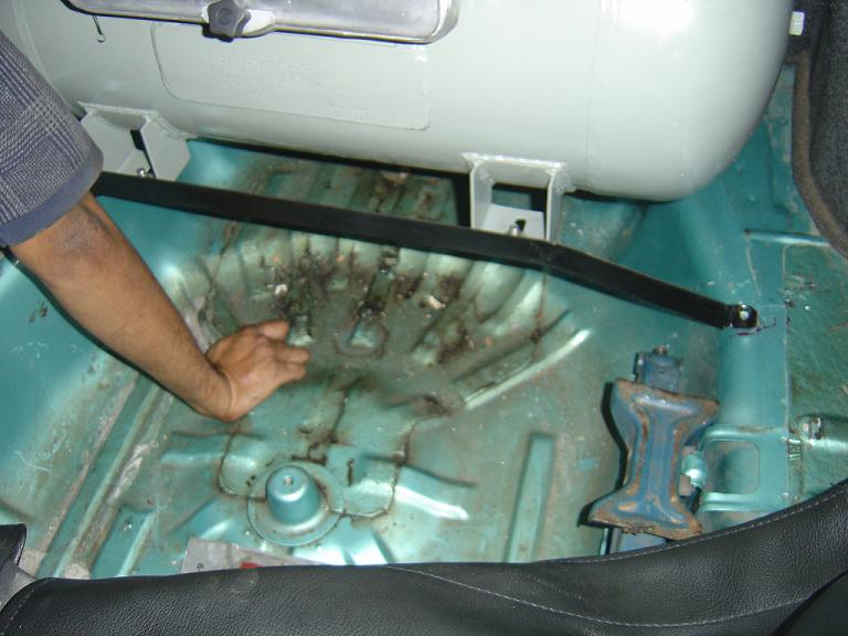

       แล้วก็มาทำโครงเพื่อวางถัง เพื่อนผมเค้าออกแบบให้โค้งเนื่องจาก จะได้ใส่ล้ออะไหล่ได้

       ผมใช้ถัง 58 ลิตรครับ เป็น L วาวล์ (ถังเขียวแดง สหมิตร ครับ) แค่ทำโครงและเจาะติดตั้ง ถัง

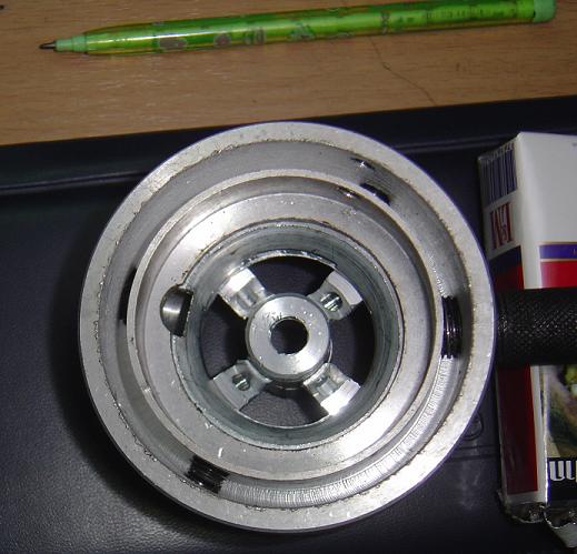

ก็หมดไปแล้วหนึ่งวันครับ เหนื่อย พอดีไปเจอ Mixer 50 mm แบบ TURBINE ก็เลยซื้อมาติดดู
วันนี้จะทำต่อ แล้วจะมาอัพเดตให้ฟังครับ

ปล. mix เท่ห์ จัง ครับ
 จาก spy
 ศุกร์, 13/1/2549
11:13
202.129.38.30
       ช่วยบอกหน่อยได้ไหม..Mixer นี้ท่านได้แต่ใดมา ราคาเท่าไร วานบอก....??

       ว๊าว ทำเอง เป็นผลิตภัณฑ์ OTOP อีกคนแล้ว เจ๋งครับ เสร็จแล้วเอารูปมาให้ดูด้วย
ไหนๆจะติดใมห่แล้วอย่าลืมติด mixer ใกล้กรองอากาศไปเลย จะได้ไม่ต้องมาย้ายทีหลัง
โชคดีครับ

       เรื่องย้าย มิก
อย่าเอาไปไว้ใกล้กรองมาก นักนะ
เดี๊ยวแดก
ครึ่งๆ ก็พอ

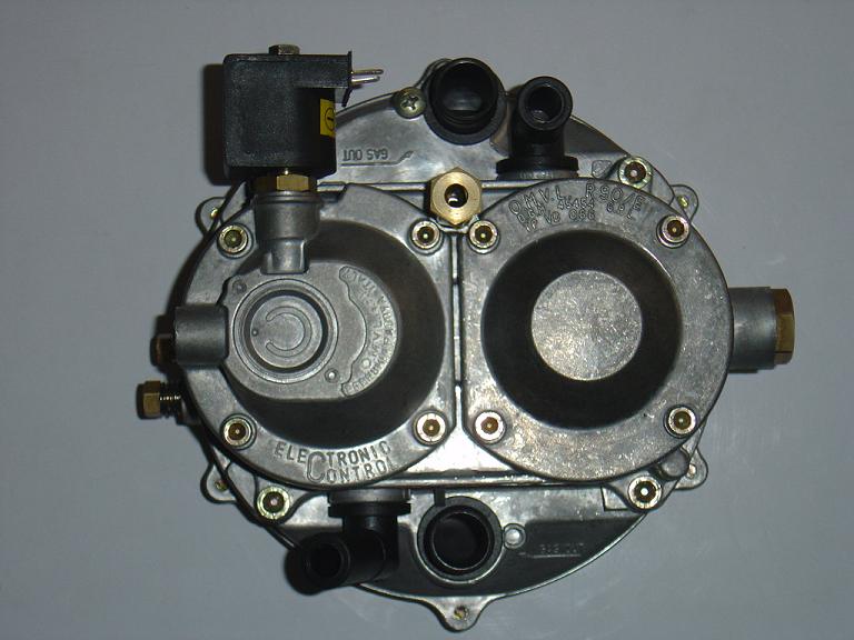

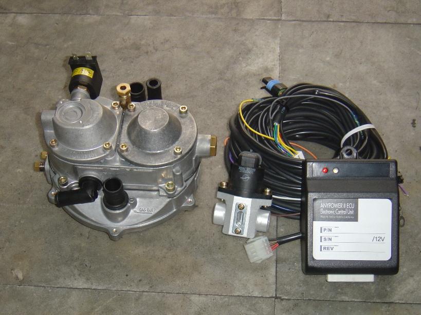

       หม้อต้มครับ
 จาก ต่าย
 ศุกร์, 13/1/2549
16:46
61.91.174.40
       อุ๋ย ผิดหม้อ ต้องเป้น หม้อนี้ครับ

       หม้อรุ่นเก่าจริง ๆ ครับ หุงได้กี่กิโลครับ
 จาก ต่าย
 ศุกร์, 13/1/2549
17:33
61.91.174.40
       อิอิอิ หุงได้ทั้งบ้านเลยครับ นี้หม้อกับ Lambda Control Set ครับ

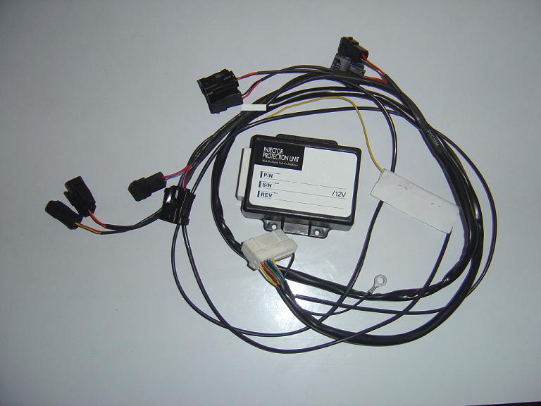

       นี้เป็นชุดหลอกหัวฉีด

       คุณ K ครับ ที่ว่าชอบหม้อนี้ หม้อ เนชั่นแนลหรือหม้อต้มแก๊สครับ 555

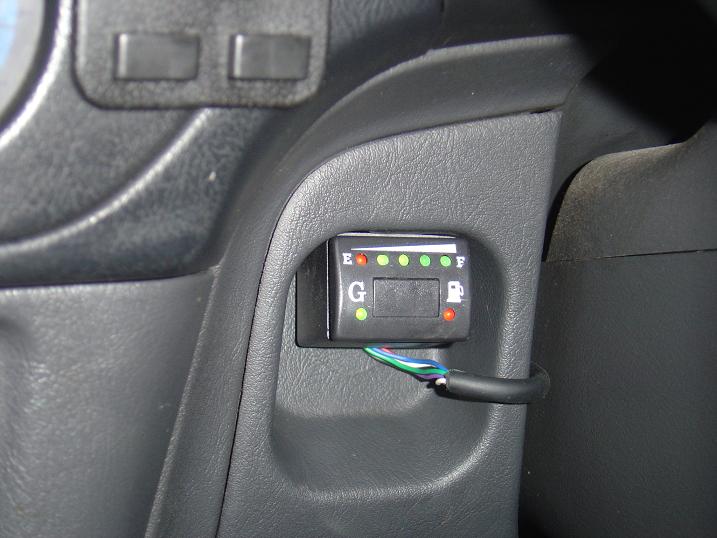

ชุดนี้มีเกจมาให้ด้วย แล้วก็ติดตั้งง่าย (อันนี้คนขายเขาโม้มา) ติดจริง ยากครับ

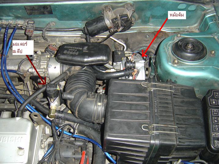

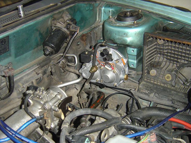

       รูปนี้กำลังติดตั้ง หม้อต้มครับ ต้องย้ายเอาตัวพักลม IDLE ไปใต้แบต

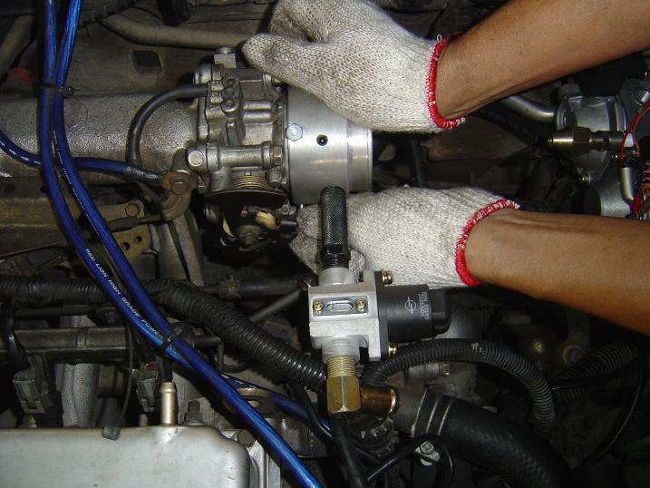

       อันนี้กำลังติด MIX ครับกับตัว Stepping Motor

       ติดเสร็จแล้วครับ เกือบ 5 ทุ่ม ยุงเยอะๆ
เดี๋ยวดูตั้งแต่ถัง เลยครับ ไม่สวยแต่ภูมิใจครับ (เพราะว่าใครไม่ได้)
ทำเองกินเอง ฮ่าฮ่าฮ่า

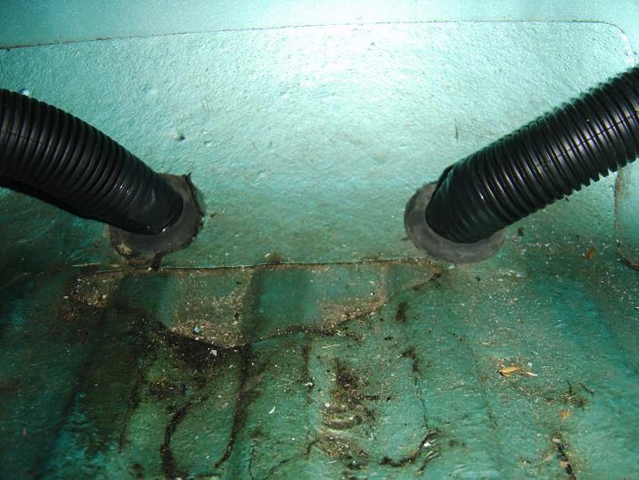

       เป็นการสอดท่อครับ อันนี่ยากครับเนื่องจากไม่มี ที่ดันขึ้นสูงทำให้ต้องมุดใต้ท้องเจาะอย่างลำบาก

       เป็นภาพหม้อต้มกับ Stepping Motor ครับ
