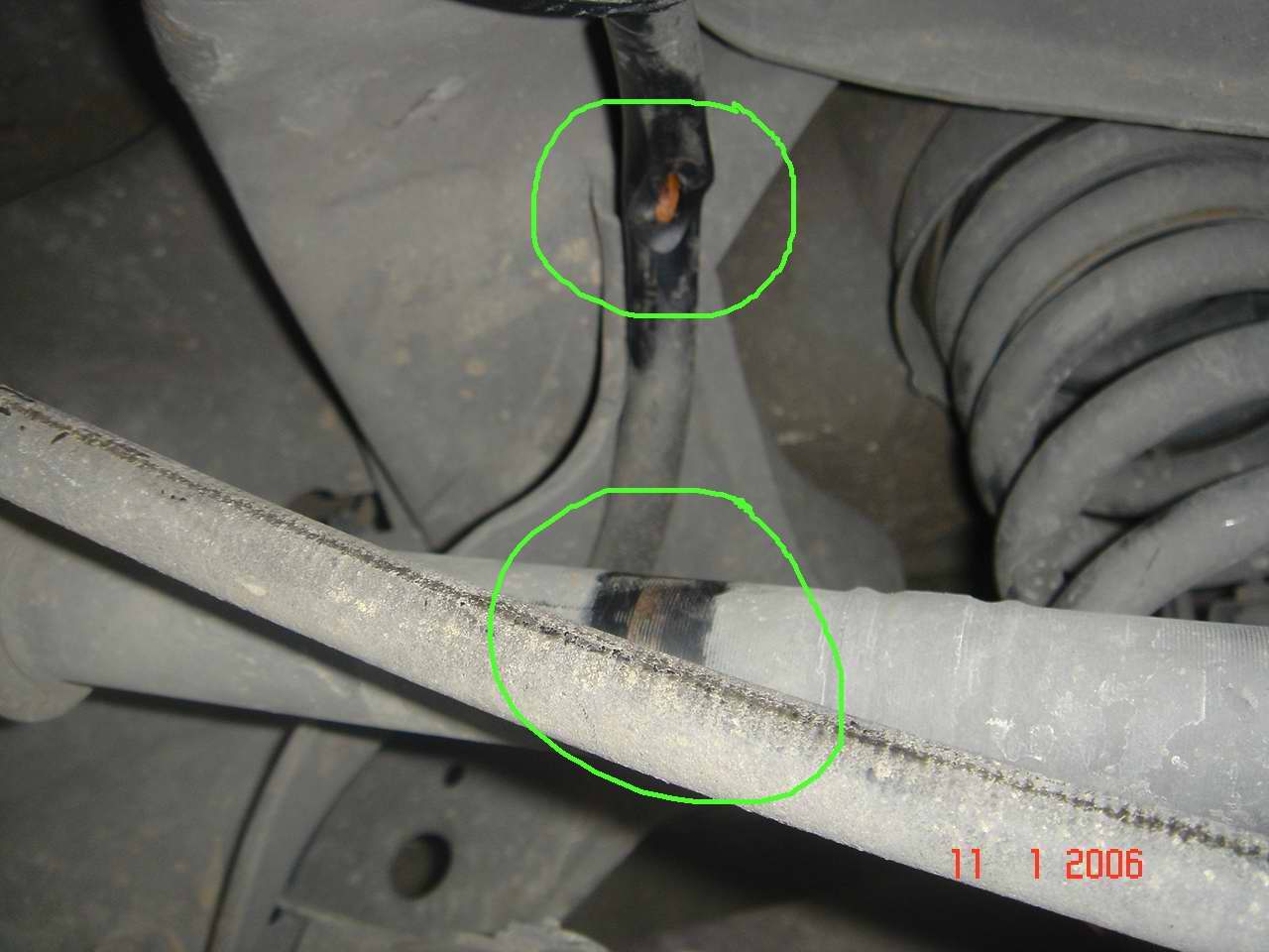

ถ้าใช้ๆ แก๊สไป เกิดท่อแก๊สทองแดงทะลุจากการเสียดสี ขณะกำลังใช้แก๊สอยู่ จะเกิดอะไรขึ้นครับ ?

       ดูรูปประกอบนะครับ จะเห็นว่าท่อยางหุ้มทองแดงขาด จนเห็นเนื้อทองแดง และเริ่มมีการสึกแล้ว จากการกระแทกกับระบบช่วงล่าง ผมก็เรียกไม่ถูกว่าอะไร ดังนั้นอยากถามครับ ว่าอะไรจะเกิดขึ้นถ้ามันเกิดแตกตอนกำลังวิ่งและใช้แก๊สอยู่

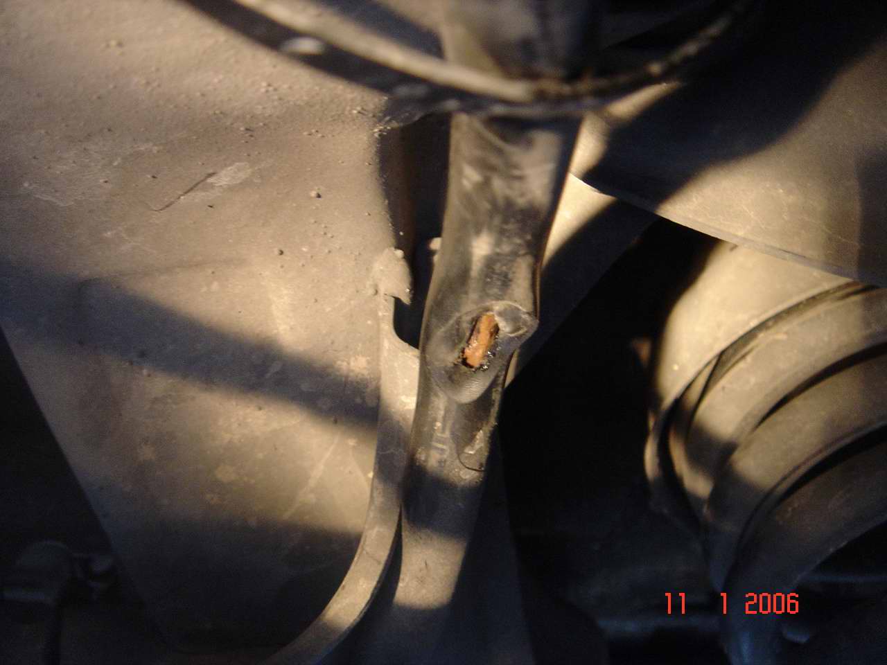

       อีกรูป
 จาก Time
 พฤหัสบดี, 12/1/2549
19:48
58.10.215.68
       ตามรูป ท่อน่าจะสีกับเพลาขับ ต้องให้ร้านติดตั้งแก้ไขตำแหน่งท่อทองแดงใหม่
 จาก ..
 พฤหัสบดี, 12/1/2549
20:46
203.155.221.253
       น่ากลัวดีครับ รออีกหน่อย ท่อเริ่มทะลุ ( รูเล็ก ๆ) เซฟตีวาล์ว ยังไม่ทำงาน ก๊าซรั่ว ผสมอากาศได้ดี + อาจเกิดประกายไฟ จากการเสียดสี โอ้
 จาก Ko_City
 พฤหัสบดี, 12/1/2549
21:59
202.142.200.252
       น่ากลัวที่สุด ไม่ว่าจะวาวด์เขียวแดงหรือมัลติวาวด์ก็เอาไม่อยู่ครับ
คงต้องเจอกันภพหน้าจริงๆ
 จาก รถบ้านใช้แก๊สทุกคัน
 ศุกร์, 13/1/2549
12:32
202.183.235.3
       รีบไปแก้ไขด่วนเลยครับ ใครทำให้เนี่ย
 จาก G-Unit
 ศุกร์, 13/1/2549
21:18
58.9.24.84
       ระเบิดเวลาครับ รีบแก้โดยด่วนครับ
