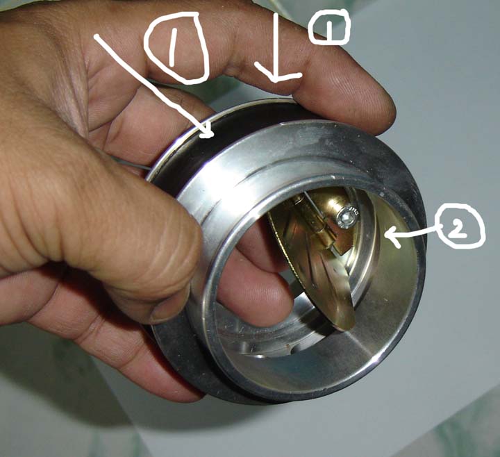

       ตัวที่ขายอยู่คนละเรื่องกับที่ผมมี
ช่วยแทบไม่ได้ครับ
ตัวจริง ต้องมีลอ้นข้างใน ใส่คั่นระหว่างหน้าลิ้นปีกผีเสื้อกับหม้อกรอง
ลิ้นปิดเมื่อแบคไฟร์
และแรงดันจะระบายออกที่รอบรอบๆ ซึ่งถูกยางแบนรัดไว้ พอจบ ยางหดรัด ลิ้นเปิดต่อ
เลข 1 คือ รูรอบ ที่มียางบางรัดอยู่ ขยายออกเมื่อแบคไฟร์
2 คือ ลิ้นปิด เปิดได้ทางเดียว
ใครจะทำเลียนแบบ
ยินดีครับ
ดีกว่าที่ทำขายกันอยุ่ที่ไม่ได้ผลเลย

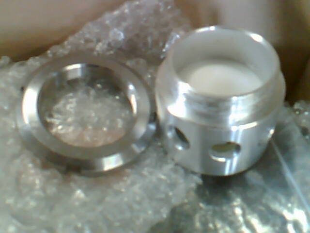

 จาก ชยุต พานิชพันธุ์
 ศุกร์, 13/1/2549
18:47
61.7.129.122
       ลองทำแบบนี้ดูสิครับงานเป็นอลูมิเนียมไส้เป็นเทเปอร์สำหรับดันออกอย่างเดียวดูดเข้าไม่ได้ครับ
หรือถ้ารูปไม่ชัดโทรที่05-0745961ก็ได้จะบอกรายละเอียดให้ครับ
