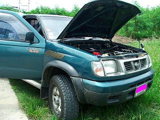

       นิสสันฟรอนเทียเครื่องเบินซิล2.4กินแก๊สมาก ติดแบบ FIX กินแก๊สโลละ2.3บาทเมื่อวานไปกลับฉะเชิงเทรา113กม กินแก๊สไป26ลิตรหมดไป250บาท ขับ80-100 รอบเครื่อง2000รอบเอง ผมว่ามันกินมากไปน่ะกลับไปแก้หลายรอบแล้วช่างบอกว่ารถผมเกียร์ออโต้แล้วล้อใหญ่ก็กินขนาดนี้ ล้อรถก็เดิมๆๆขอบ215/15/70เท่ากระบะทั่วๆ HONDA ACCORD 2.3 VTIอีกคันใช้น้ำมันยังกินน้อยกว่านี้อีก เซ็งมากเลยครับ
