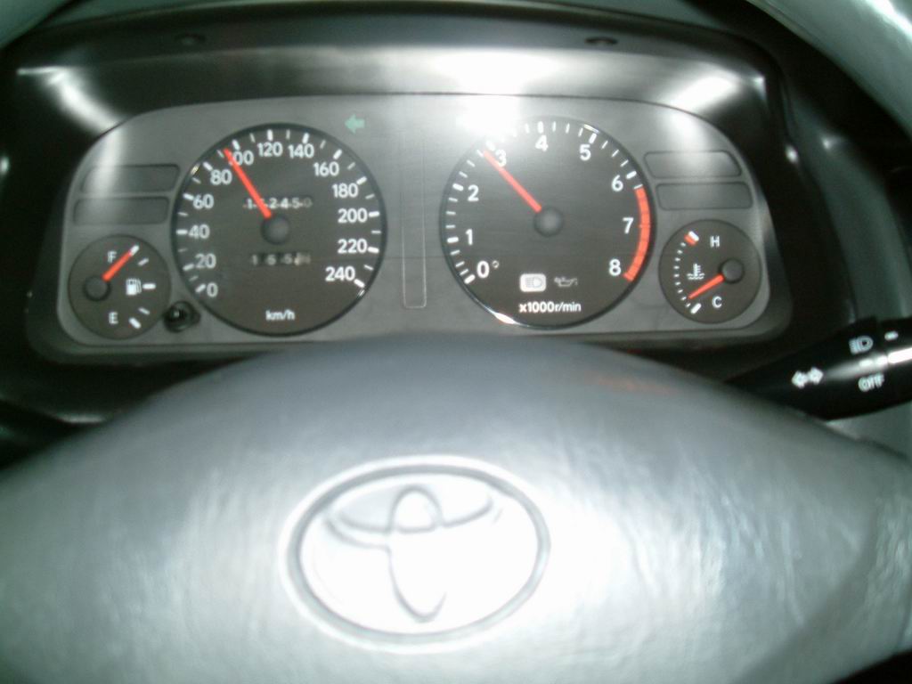

 จาก พี
 ศุกร์, 20/1/2549
07:22
203.146.253.104
       วันนี้ผมเอารูปมาให้เพื่อน 3ห่วง(ถ่ายเมื่อเสาร์ที่แล้ว)ดูว่าเป็นแบบผมหรือเปล่า เรื่องเกจความร้อนตอนใช้แก๊ส ถ่ายรูปอยู่แถวๆปากช่องเวลาประมานตี4(ปทุม-บุรีรัมย์) จะว่าเครื่องยังไม่ร้อนก็ใช่ที่เพราะวิ่งมาประมาณ 150 กม.แล้ว ใช้ความเร็ว 100-120 กม-ชม. หรืออาจจะเป็นเพราะวิ่งตอนอากาศเย็นหรือเปล่าครับ
 จาก รุ่ง
 ศุกร์, 20/1/2549
08:06
203.150.32.236
       คุณพี ถ่ายรูปช่วงรถติดหรือช่วงที่เข็มความร้อนขึ้นสูงที่สุดให้ดูด้วยได้ไหมครับ ว่าขึ้นแค่ไหน
ของผมจะอยู่ตรงกลางตลอด (นับจากขีดล่างสุดขึ้นไป ขีดที่ 6 ครับ)แกว่งขึ้นลงไม่เกินครึ่งขีดในช่วงวิ่งเร็วหรือรถติด ถ้าแกว่งมากๆ ขนาด 3-4 ขีดนี่ผมว่าน่าจะมีอะไรผิดปกตินะครับ ท่านอื่นมีความเห็นอย่างไรบ้างครับ
 จาก รุ่ง
 ศุกร์, 20/1/2549
09:09
203.150.32.236
       ผมเคยเป็นแบบนี้ตอนใช้รถ AE92 (โดเรมอน) วิ่งเร็วตอนตี 4-5 เข็มจะลงมาประมาณนี้แหละ ถ้ารถติดหรือขับในเมืองจะขึ้นมาตรงกลาง ไม่ค่อยนิ่ง พอเปลี่ยนวาล์วน้ำตัวเดียวเข็มก็มาอยู่ตรงกลางตลอด แกว่งแค่นิดเดียว
ผมคิดว่าวาล์วน้ำรถคุณพีทำงานไม่ปกติครับ ที่เกจ์ขึ้น ช้าเนื่องจากวาล์น้ำเปิดมากเกินไป ปกติต้องเปิดที่อุณหภูมิ 70-80 องศา (ไม่แนใจ) ถ้าวาล์วเปิดมาก (หรือไม่ปิดเลย) ตอนวิ่งเร็วๆช่วงตี 4-5 จึงทำให้น้ำเย็นกว่าปกติ เข็มจึงตกมาเยอะ อย่างไรรอผู้รู้ท่านอื่นมาช่วยวิเคราะห์ด้วยครับ
 จาก dit
 ศุกร์, 20/1/2549
09:34
192.55.18.36
       อาการแบบนี้น่าจะวาล์วน้ำค้าง เปิดตลอด ครับ
 จาก ปากเกร็ดไดรเวอร์
 ศุกร์, 20/1/2549
10:11
       วาล์วน้ำเสียแบบเปิดตลอด ดีกว่าเสียแบบไม่เปิดนะถ้ามันปิดค้างคงสนุกเหมือนหม้อความดันสูง เอาไปนึ่งอาหารให้เปื่อยนุ่มได้เลย
AE110 ของผมวิ่งใน กทม.+ปริมณฑล ขึ้นมาประมาณเกือบ 50 % แต่ทางไกล วิ่งแช่ 100-120 อากาศเย็น จะตกลงมาอยู่แถว ๆ 25-30 % อากาศร้อนประมาณ 30-40% โดยน้ำมันประมาณ30-40%และแก๊สประมาณ 25-30%
ส่วนขึ้นเขา จะประมาณ 50 % บางช่วง ชัน ๆ ยาว ๆ แถมโค้งชัน ๆ ต่อเนื่อง จะขึ้นไปประมาณ 60 % ทั้งแก๊สและน้ำมัน ทุกฤดู
เรื่องน้ำมันเครื่อง ผมใช้เซมิซินเธติก คาสตรอล แม็กเนติก 7000 ก.ม. ตรวจสอบดูยังไม่มีการพร่อง เคยพร่องครั้งหนึ่งเพราะหมุนไส้กรองแน่นเกินไปขอบยางไส้กรองปลิ้น ต้องเปลี่ยนไส้กรองใหม่และเอาน้ำมันที่เหลือมาเติมให้พอดี ก็ไม่มีอาการพร่องอีก ตอนนี้ใช้ไป 7300 กว่า ก.ม.แล้ว คงเปลี่ยนก่อนตรุษจีน

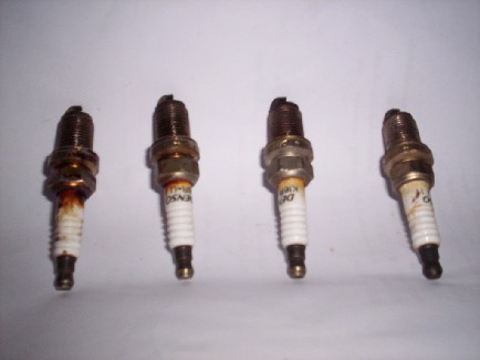

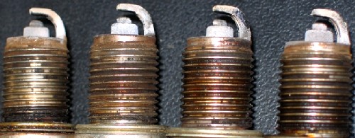

 จาก คนปากช่อง
 อังคาร, 24/1/2549
17:20
203.172.109.225
       ของผมน้ำมันเครื่อง ปตท ตัว semi SM วิ่งไป 6500 กม พร่องไป 2 ซม เติมกลับไปประมาณเกือบๆ 0.5 ล ก็อยู่ที่เกือบๆ Full ครับ ไม่รู้ว่ากินมากหรือน้อย แต่พร่องก็เติมไปเท่านั้นเอง ชอบตัวนี้ครับ 10w40 มันใสดี เครื่องจะได้ไม่หนืดมาก งวดหน้าจะเติม semi ตัว gasohol 10w30 ให้ใสขึ้นไปอีก
เรื่องพร่องไม่กลัว ใช้เติมเอาเรื่อยๆ
ส่วนหัวเทียนนี้สึกเร็วกว่าตอนใช้น้ำมันมากเลย ในรูปใช้กับแก๊สไป 9500 กมเอง เขี้ยวสึก และมีตะกรันมาเกาะที่เขี้ยวด้วย
 จาก มานะ ก.
 อังคาร, 24/1/2549
21:57
61.90.21.243
       ของคุณคนปากช่องเป็นเหมือนผมเลย แต่ของผมกดไปหมื่นสี่หัวถึงกุด
