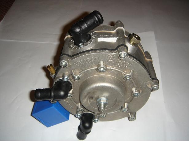

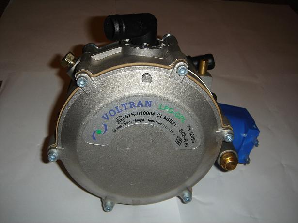

       เอารูปมาให้ดู Voltran L1950 170 KW.
 จาก เต้
 พุธ, 11/1/2549
11:30
202.183.128.50
       เตรียมไว้ทดสอบกับรถผมเอง Volvo 960 24V. 205 Hp. Mixer 38 mm.

       สวยดี
 จาก +
 พุธ, 11/1/2549
19:33
58.9.143.36
       ตามภาพเป็นรุ่นเก่าครับ
 จาก มานะ ก.
 พุธ, 11/1/2549
19:39
61.90.73.58
       ฝาแฝด ECO
 จาก เต้
 พฤหัสบดี, 12/1/2549
09:30
202.183.128.50
       แล้วมีภาพรุ่นใหม่มาให้ดูไหมครับ?

       ผมใช้อยู่คับ รุ่นที่ คุณเต้ เอารูปมาให้ดูน่ะครับ
ใช้ดีไหม ตามความรู้สึกนะครับ ดี ครับ ส่วนปัญหายังไม่เจอครับ ใช้มา 4 - 5 เดือนแล้วครับ
อัตราเร่ง ความเร็วสูงสุด
ขึ้นอยู่ที่จูนมากกว่าครับ ถ้าจูนดี ๆ ผมว่าแทบไม่ต่างจากน้ำมันเลยครับ ความเร็วสูงสุด ไม่เคยลองครับ เพราะ กลัวตาย (ลูกยังเล็ก)
การสิ้นเปลืองแก๊ส ผมว่ามันก็อยู่ในมาตรฐาน ที่พี่ นินจา juc เคย ว่าไว้ (อัตราสิ้นเปลือง = น้ำมัน - 1) และลักษณะ การขับขี่มากกว่า แต่ตอบสนองเท้าขวาได้ดีครับ
ตามรูปที่ คุณเต้ให้มาตามคำตอบที่ 4 สกรู ทองเหลืองตัวบน (ตัวเล็ก) ปรับจูนอากาศ ส่วนตัวล่าง (ต้วใหญ่) ปรับ ความไว ครับ ส่วนลักษณะการจูน ก็ เหมือน ๆ กับหม้อต้มทั่วไป ไขเข้า จ่ายน้อย ไขออกจ่ายมาก
