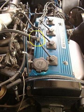

เหตุเกิดเมือวันสองวันก่อนคืออาการมีควันขาวๆออกมามากจากท่อ ตอนแรกก็ไม่คิดอะไรนึกว่ารถไก่ย่างวิ่งผ่าน สงสัยๆเลยลงไปดูโอ้แม่เจ้าควันมันออกจากรถเรานี้หว่า วิ่งทีอย่างอายครับควันเยอะกว่าสิบล้อเก่าๆอีก ลองนึกๆ...ใครเคยบอกไว้อะว่าที่มีควันขาวออกมามากๆ สาเหตุคือ!!!เครื่องหลวมแหวนไปเอาแล้วไง ซ่อมทีก็5000-20000 กำแน่ๆ เอาล่ะชั่งมันนอนก่อนคืนหนึ่งอาจได้เลขเด็ดๆเป็นงบซ่อมได้อิอิ เช้ามาลองติดเครื่องดู เครื่องก็อึกๆอักๆ เอาแล้ว จะดับๆ เปิดฝากระโปงดู มีอะไรแปลกตรงเครื่องอะ คือตรงท่ออากาศครับมีคราบน้ำมันจับดูอุ๊...มันหักอะ วิ่งไปให้ร้านแถวบ้านดู เปลี่ยน โดนไป250บาท ซื้อเองไม่ถึงแน่ แต่อาการควันขาวรอบตกเครื่องกระตุกหายสนิทอะ ถ้าใครควันขาวเครื่องสะดุดรอบตก ลองดูตรงนี้ด้วย ก่อนจะเสียตังก้อนโต 555รอดแล้วนึกว่าต้องผ่าเครื่องแล้วเรา ใครพอรู้บ้างว่าทำมัยไอ้ท่อเนี้ยแตกแล้วเกิดควันขาวอะ????
ขอยืมรูปคุณ <Ta_NoNt110> หน่อยนะ ตรงที่วงนะครับมันแตกเปลี่ยนใหม่หายเลย

       อูย เสียวแทน ดีนะที่เบรคอยู่ ท่อนี้มันต่อไปหม้อลมเบรค นี่ครับ

       หม้อลมเบรค!! ไม่ไช่แน่แต่บางคนเรียกท่ออากาศหรือท่อหายใจครับ รอคนรู้จริงๆมาตอบดีกว่า

       ไม่ใช่ท่อลมเบรค
เป็นท่อหายใจ
ชื่ออย่างเป็นทางการ ต้องถามเคี้ยง

       -ขออภัย ท่อดูดไอ น้ำมันเครื่อง (PVC) จริงๆ แหล่ะ มองผิด นึกว่าท่อร่วมไอดี ขอโทด คร๊าบบ

       รูปเครื่องตานนท์เว็บ aeracingclub.net นี่นา...อิอิ

       PCV VALVE ครับผม

       ตามรูปเจ้าของถอดฝาทำสีเอง บอกวิธีทำอย่างละเอียดตามเวบ aeracingclub.net ที่คุณ lpg บอกนั่นแหละครับ

ผมก็เคยเจอกับตัว
เครื่อง GA16
ซีลท่อหายใจตาย เสื่อม
ถอนคันเร่งที่มองไม่เห้นรถคันหลังเลย
2 อาทิตย์ นำ้มันเครื่องเหลือในเครื่อง 1 ลิตร ไม่ติดก้านวัดเลย
โชคดีที่เครื่องอึด ไม่่ป็นไร วิ่งปรกติหลังเปลี่ยนซีล และเติมนำ้มันให้ได้ระดับ
ค่าแรง อะไหล่ 350 บาท ของแท้ทำในศูนย์บริการ
