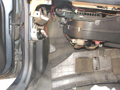

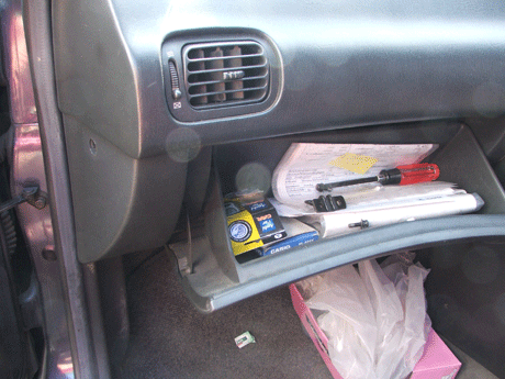

       การติดตั้งบน hyundai ผมทำที่กล่อง ECU มีคนขอมา จำไม่ได้ ว่าใคร เลยเอามาลงในนี้ ซะเลย ก่อนอื่น แกะ กล่องเก็บของออก มี น๊อตหัวมุม สี่ตัว และที่ตะขอเกี่ยว

       ลืมบอกไป ทีรู ข้างนั้น อีกตัว นะครับ แสร็จแล้ว แกะ ฝาข้าง จะมี น๊อต อีก สามตัว ครับ

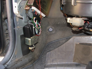

       เมื่อแกะฝาออกมาจะเจอ เจ้ากล่อง ECU ทีนี้ ต้องมาดูแล้วหละครับ ว่าใช้กล่องรุ่นไหน

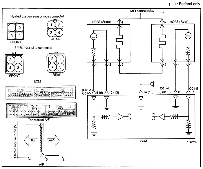

ถ้ารถคุณ เป็น DHOC ฝาดำ ปีตั้งแต่ 95 ขึ้นไป แสดงว่าเป็นเครื่อง BETA ให้ดูที่ขั้ว connector หน้าตาแบบ อันล่างหรือไม่
ถ้ารถคุณ เป็น SHOC ให้ดูที่ connector ว่าเป็น แบบ อันบน หรือไม่

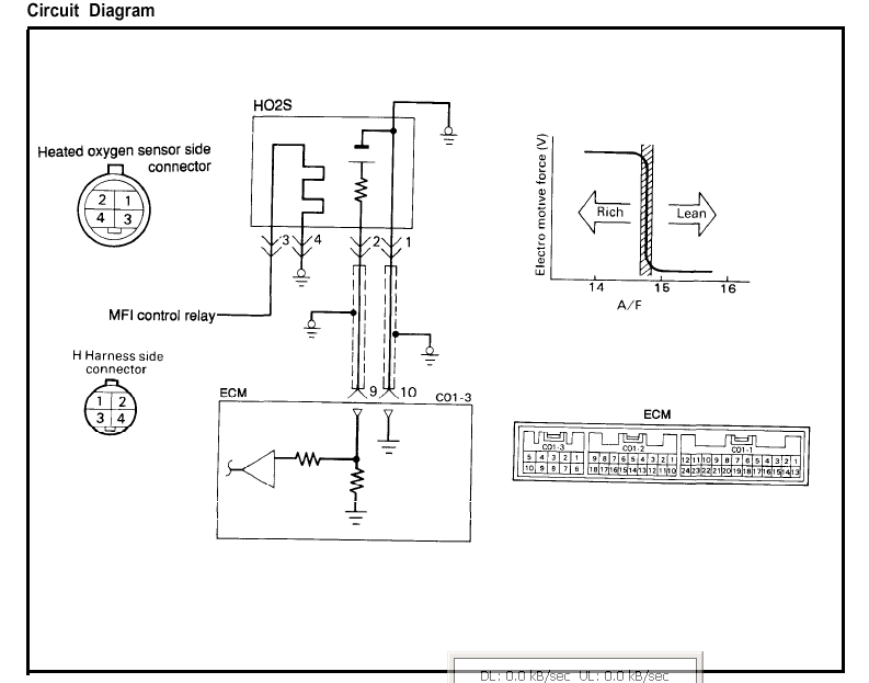

       ส่วนรุ่นที่ฝาเป็นตัวนูนๆ สีแดง คือปีเก่า ตั้งแต่ 93 ลงไป จะเป็นตามรูปนี้ ครับ

       ระวังสับสนนะครับ ถ้าคุณ พบว่าที่ ขา เก้าและสิบ เป็นสายชิลด์ หละก็ แสดงว่ารูปข้างบนนี้ใข้ไม่ได้ เพราะมันคือสายวัดระยะทางจาก lead sensor ให้กลับไปใช้ diagram อันแรก ครับ
ไม่ต้องตกใจครับ ต่อผิด ไม่มีอะไรพัง ขออย่าให้ทำสายช๊อตลงกราวหรือ บวกสิบสิงโวลท์มันเท่านัน้

       กรำ ลืมรูป กล่อง ECU ซะงั้น กล่องดำๆ ข้างล่างนั้น กล่องตัดหัวฉีด ทำเอง ครับ
