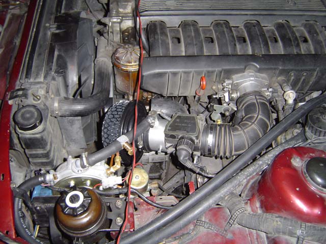

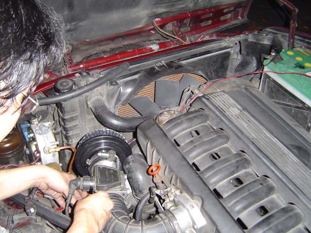

       BMW 520 ของพี่. . . คุยกันกับผมครั้งนึง เรื่องมีปัญหา Back Fire ผมเองรับอาสาช่วยเหลือคับ
ก็นัดมาทำกันที่สำนักทำการแก้ไขไปซะ โดยการ
1.ย้ายมิ๊กเซอร์
2.เปลี่ยนหม้อ

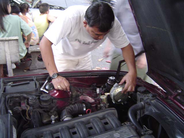

ไม่ได้ถ่ายภาพเริ่มต้นมาครับ เริ่มจากพี่เจ้าของรถนะคับมาถึงสำนักก็โดนแบบพี่บัติ CRV ก็คือพี่แอ้มสั่ง เจ้าของทำ ดังนั้น พี่เจ้าของรถก็เลยต้องไประเห็ดหม้อต้มแก๊สออกจากรถเองครับ

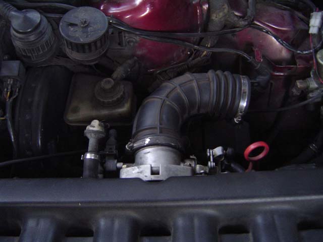

       นี่ก็คือท่ออากาศเดิม ซึ่งแต่ก่อนมิ๊กเซอร์จะอยู่หน้าปีกผีเสือครับ แต่ผมเองเป็นคนไม่ชอบซิกเนวที่คม ชอบย้วย ๆ เลยระเห็ด มิ๊กเซอร์ไว้หน้าแอร์โฟล์ ซึ่งเป็นที่ที่ผมคิดว่าเหมาะที่สุดครับ

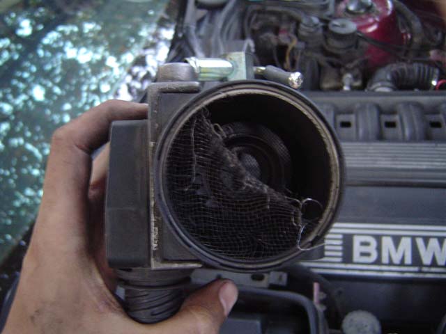

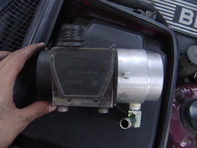

       เนื่องจากรถ BMW โดนหม้อต้มนิกิเข้าไป ปัญหาคือแบ๊กฟายรอบต่ำ รอบตกมาแล้วบึ้ม แอร์แมสเซนเซอร์หรือ แอร์โฟล เลยกระจุยครับ HOT WIRE ขดลวดขาดเลย

       อันนี้ผมลองเอามิ๊กเก่ามาทาบกับแอร์โฟลดู โห สุดยอดมาก ๆ ลงตัวพอดีเป๊ะ

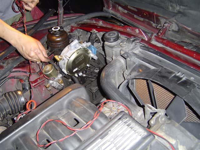

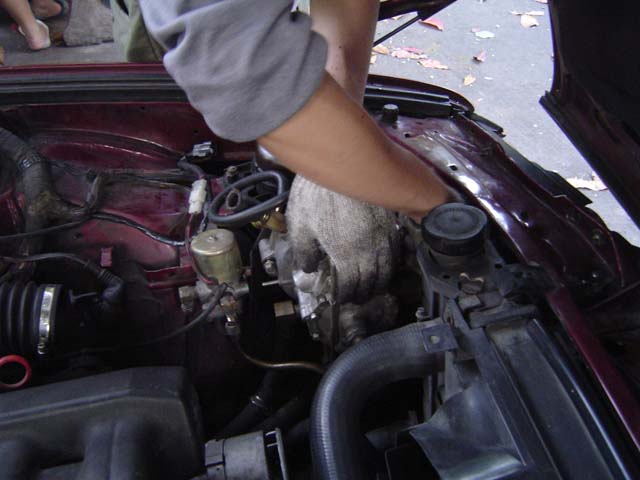

       ครูแอ้มออกแบบการวางหม้อใหม่ครับ ก็ลงแทนของเดิมแหละ ชอบให้หม้อต้มอยู่หน้ารถ ไม่กัวโดนชนแล้วหม้อแตกเพราะเราทำระบบสลัดหม้อเวลาโดนชน
 จาก K_CAMRY
 จันทร์, 9/1/2549
07:55
161.200.119.72
       นี่ครับ จับเรียบร้อย ระบบสลัดหม้อเมื่อโดนชน สูตรทางสำนักครูแอ้ม

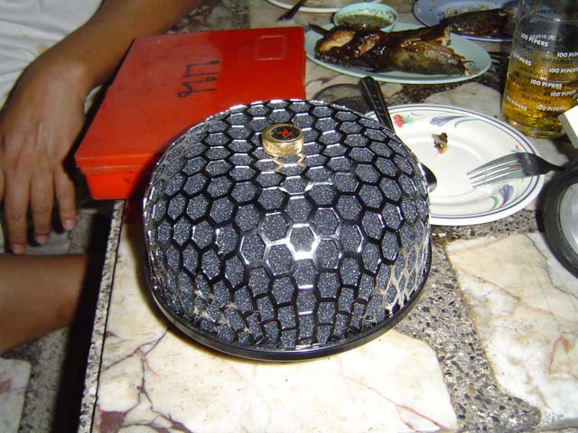

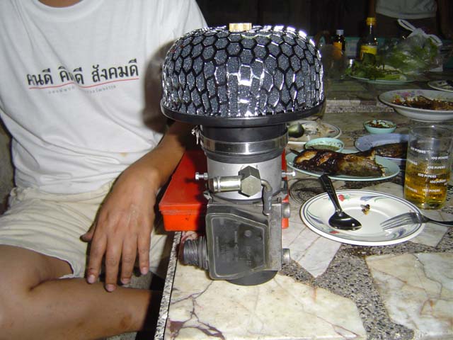

       กรองอากาศของเดิมแหกหมด พี่เจ้าของรถจึงไปซื้อเห็ดมาสวมแทนครับ
 จาก K_CAMRY
 จันทร์, 9/1/2549
07:58
161.200.119.72
       ประกอบเสร็จ สมกับเป็นรถของผู้ชายครับ นี่คือโครตปลัดขิก

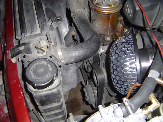

       การติดตั้ง ก็ติดเข้าไปท้าทายแรมแอร์ด้วยกรองแรมโฟลนี่แหละครับ อยากรู้จักว่าแรมแอร์หน้าตาเป็นไงเลยต้องเอากรองไปไว้หน้าพัดลม
 จาก K_CAMRY
 จันทร์, 9/1/2549
08:02
161.200.119.72
       ทุกอย่างก็ลงตัวด้วยจุดนี้แหละคับ วางกรองท้าทายแรมแอร์ ไม่สนวิชาการ ครูแอ้มบอกจะขลังต้องตามใจกู กูไม่อยากใช้วิชาการ เอาวิชาโกงได้ไหม๊

       นี่ก็ภาพสุดท้ายครับ ตอนลองไม่ได้ถ่ายออกมา
ผลที่ได้ก็คือ
1.สามารถลากรอบได้จนหมดสเกล 7000RPM 2 เกียร์
2.อาการแบ๊กฟาย หายเป็นปลิดทิ้ง
3.อาการแรมแอร์เป็นไง ไม่รู้
สิ่งที่ต้องแก้ไขคือ
1.ท่อน้ำ ไปเอาท่อน้ำหลังวาล์วน้ำมา ทำให้หม้อต้มร้อนช้าต้องเปลี่ยนทางน้ำใหม่
2.แอร์แมสเซ็นเซอร์ต้องเปลี่ยนใหม่เพราะของเก่าเสียไปแล้ว
3.เติมหัวเชื้อ STP กระป๋องสีฟ้า 1 กระป๋อง เพราะว่า รอบจัดมาก ๆ กลัวเพลาราวริ้นจะไหม๊ ลากได้ 7000 ตลอดที่คิ๊กดาว
น่าจะมีแค่นี้เท่าที่เห็นครับ
