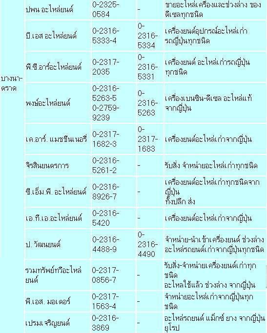

       ลองดูเบอร์ที่เชียงกงบางนา ดูครับ

คห. 1 ผมไปหาแล้วครับเค้าเขียนราคาผิดครับจริงๆ เค้าขาย 3000 ครับ สำหรับแอร์โฟล์
