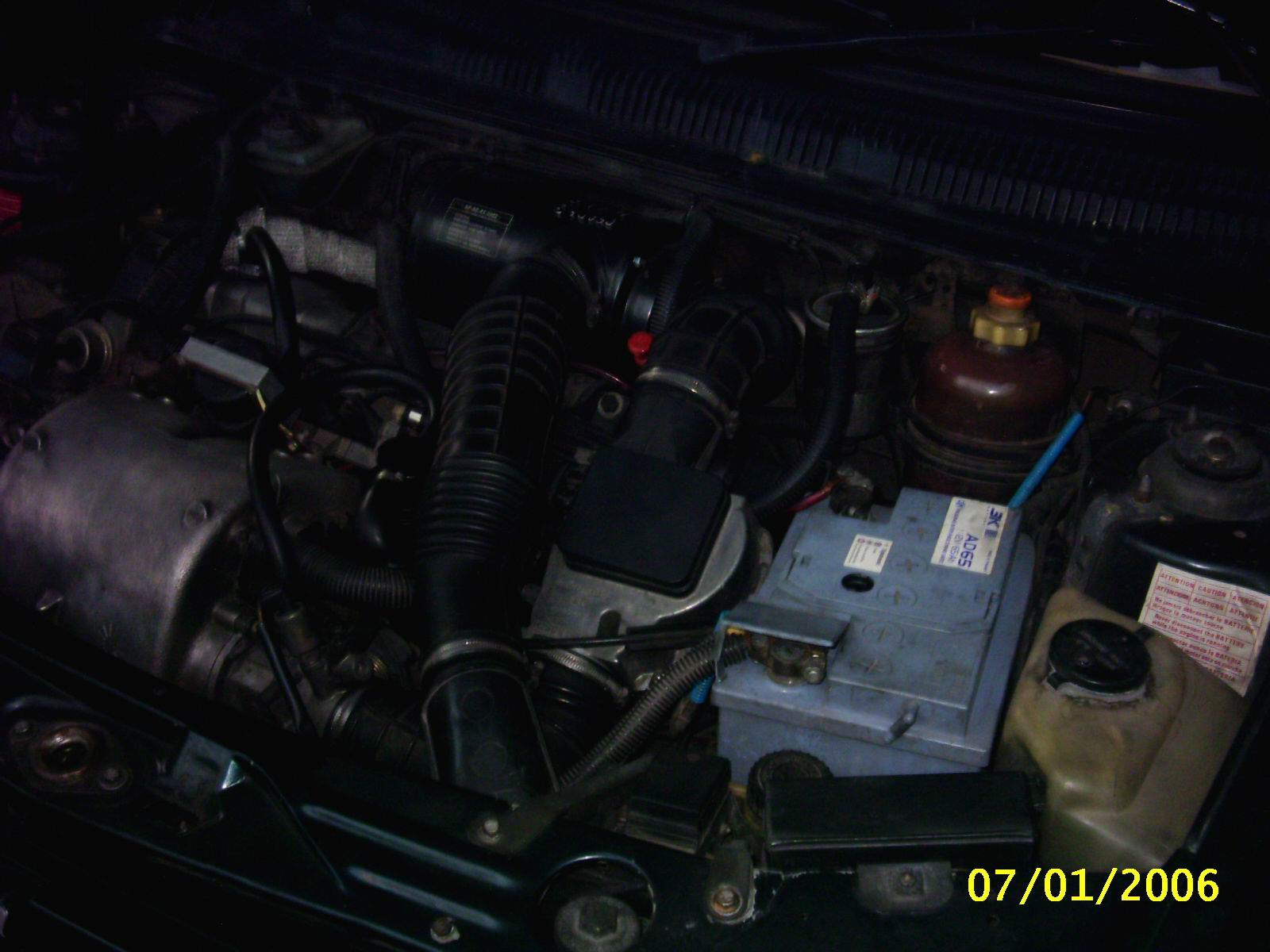

อ.แอ้ม ช่วยดูเครื่องตัวนี้หน่อยพอติดได้ไหมครับ
จาก P205

       อ.แอ้มครับ ผมมี P.205 อยู่คันหนึ่งลงเครื่อง 1.9 แต่ไม่ค่อยได้ใช้ อยากจะเอามาติดแกสแต่ดูห้องเครื่องแล้วมันเต็มไปหมดเลยไม่ทราบว่าพอจะติดได้หรือป่าว วาน อ.แอ้ม/คุณ K. ช่วยดูให้หน่อยครับ แต่ภาพถ่ายมืดไปหน่อยนะครับ

       ขอโทษจริงๆครับ รูปใหญ่และมืดมาก มองไม่สะดวกเลยครับ

       ครับจะลองถ่ายให้ดูให้ดูใหม่ครับ

       เครื่องกล้วยหอมใช้ไหมนี้ มี Air Flow ด้วยเหมือน Mi16 เลย ตัวนี้ต้องถามผมครับ พี่แอ้มคงไม้คุ้นอยู่แถวไหนละถ้าใกล้ๆ จะลองไปดู

       ตัวนี้เป็นเครื่อง 1.9 ตัวธงของรุ่น แต่เป็น 8 v คล้ายตัวกล้วยหอม แต่ท่อไอดีจะต่างกัน เดิมท่อไอดีเป็นไฟเบอร์ ผมไปหาเปลี่ยนเป็นเหล็กหล่อเพราะกะว่าจะลองเอามาติดแกส ตัวนี้ลงมาเมื่อ 4 ปีที่แล้วหามาทั้งแพหน้าหลัง ความเร็วที่เคยทดสอบ 220 กม./ชม แต่ตอนนี้คิดอยากติดแกส เพราะจอดมานานอยากจะเอามาใช้ในเมืองนะครับ แต่เครื่องมันเต็มเหลือเกิน เลยอยากปรึกษาเพื่อนๆ นะครับ

       มองไม่เห็นที่วางหม้อ
ตำแหน่งวางมิก ต้องหน้า แอรืโฟล์ ใช้รุ่น เต้าหู้ ของบีเอ็ม มีขายทั่วไป
นอกนั้น ตัดหัวฉีด ตัดปี๊ม ก็ธรรมดา
อีกเรื่องที่น่าเป็นห่วง ก็คือระบบน้ำ มองๆหาท่อน้ำไว้ด้วยครับ

       ขอบคุณครับอ.แอ้ม ตอนนี้กำลังคิดจะย้ายแบตฯไว้ท้ายรถ กำลังเล็งๆ อยู่ครับไม่รู้จะเข้าท่ารึป่าว

       ไม่เข้าท่าครับ
เวลาชาร์ต เกิดแก๊ส ไฮโดรเจน มันจะคลุ้งอยู่ในรถ
ย้าย หม้อกรองดีกว่า
แล้วใช้ เมจิก หรือ ฮาน่า
พวกนี้ตัวเล็ก

       ผมเองก็ใช้เครื่องรุ่นกล้วยหอมอยู่ครับ ผมสงสัยว่าจะวางเจ้าตัวมิก ไว้หน้าแอร์โฟร์วตามที่ อ.แอ้ม แนะนำได้อย่างไรบ้างครับ เพราะว่า รุ่นนี้ แอร์โฟร์ว มันอยู่ติดกับตัวหม้อกรองอากาศเลย
และถ้าหากว่า วางได้ แล้วจะเอาท่อจ่ายแก๊สต่อเข้ากับมิกได้ ยังไงบ้างครับ
ผมอยู่แถวๆ สุขุมวิทครับ ถ้าไม่รบกวนเกินไป ผมอยากจะขอเบอร์โทรไปคุยสอบถาม จะสะดวกมั๊ยครับ
ขอคำแนะนำ ด้วยครับ

       ก็ต้องดัดแปลงน่ะครับ
ไม่ใช่โตโยต้านี่ครับ
นิดหน่อย แค่นี้ยังถือว่าเด็กๆครับ
รถผมถึงขั้น โยนหม้อกรองเก่าทิ้ง
ทำท่อดูดใหม่
