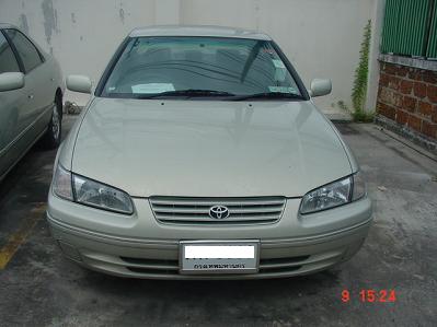

Cammy ปี 99 จะติดแก๊ชบ้าง ช่วยแนะนำหน่อยครับ
จาก YJ
พฤหัสบดีที่ , 5/1/2549
เวลา : 13:54
192.55.18.36
อ่านแล้ว = 1803 ครั้ง
       จะติดที่โคราช ครับ แต่เห็น camry ของ K_CAMRY แล้วมีoption เพิ่มดีๆหลายๆอย่าง
เลยอยากขอคำแนะนำว่าจะต้องติดตั้งเบื้องต้นแบนไหนดี แล้วค่อยmodify เพิ่มที่หลังครับ
จะติดที่โคราชหรือไปติดที่กรุงเทพดีครับ (ลงกรุงเทพ ทุกเดือนอยู่แล้ว)
