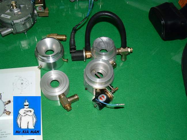

คุณ สกล ช่วยลงรูป มิกเซอร์ รุ่นที่ติด ดิวตี้โซลินอยด์ ขอร้องโดย
จาก แอ้ม โอทอป
พุธที่ , 4/1/2549
เวลา : 21:33
203.209.117.214
อ่านแล้ว = 1721 ครั้ง
       รุ่นที่เปิดแก๊สเข้าตอนเร่งเครื่องให้เพาเวอร์มาก
แล้วกลับมาปกติ ในเวลาวิ่งธรรมดา

       อันนี้ป่าวอ่ะคับพี่แอ้ม

       ที่มา คือ
แลมด้า ดอนโทรล จากชื่นสิริ ที่ผมติดอยู่ เป็น แบบอีโคโนมี่ หมายความว่า ผสมคงที่ตลอด
แต่ ของฮาน่า มีระบบ เพื่มแก๊สตอน กระทืบคันเร่ง
ก็เลย อยากมาบอกเล่าให้เพื่อนฟังครับ

       ตัวชุดเล็กของ hana ใช้กล่องหลอกหัวฉีดของ hana เอง จ่ายแก็สตามจังหวะหัวฉีดทำงานครับ อันนี้เป็นชุดเล็กสุด ให้ power ดีครับ ผมลองใช้กับ jeep grand แล้วขึ้นเขาสบายเรียกรอบได้ครับ เพื่อนสมาชิกอยากอัพเกรด โทรสอบถามได้ครับ ชุดนี้ ได้หัว mixer hana + duty solinoid +กล่องหลอกหัวฉีด hana ครับ หม้อต้มใช้ของอะไรก็ได้ครับ
