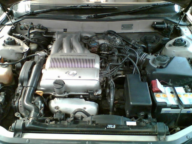

LEXUS es300 ระบบหัวฉีดครับ
จาก ชยุต พานิชพันธุ์
พุธที่ , 4/1/2549
เวลา : 08:54
61.7.139.145
อ่านแล้ว = 2103 ครั้ง
       ลดขนาดภาพได้แล้วครับ
 พุธ, 4/1/2549
08:56
61.7.139.145

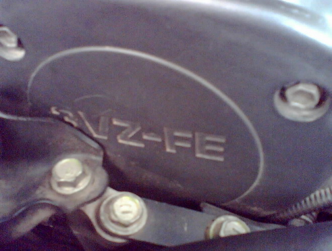

       v6 3000cc ครับรถใช้เองที่ร้าน

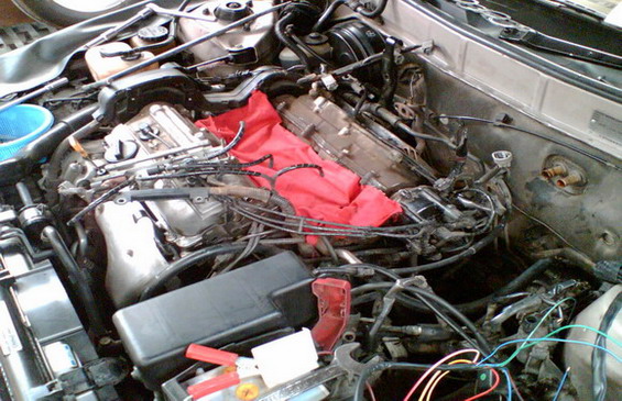

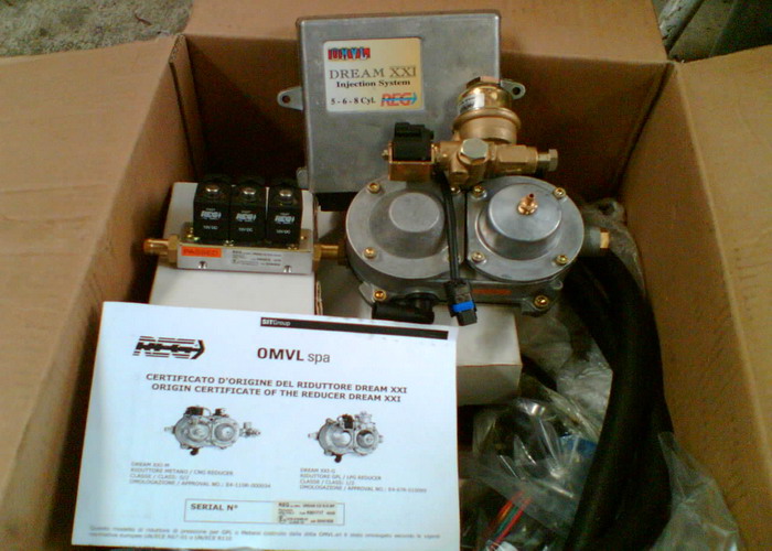

       อุปกรณ์omvl ครับ
 พุธ, 4/1/2549
09:00
61.7.139.145

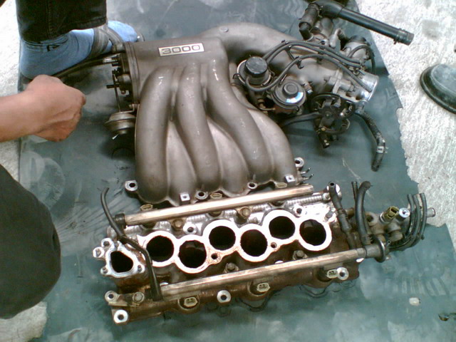

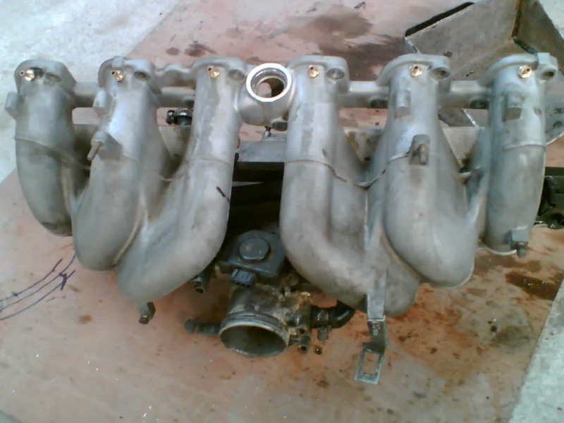

       ต้องถอดครับ
 พุธ, 4/1/2549
09:02
61.7.139.145

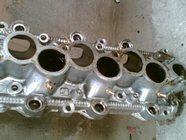

       เรือนหัวฉีดที่อยู่ใต้ท่อไอดี
 พุธ, 4/1/2549
09:57
61.7.139.145
       ถอดออกเพื่อวางแผนการติดตั้งอุปกรณ์ให้อยู่ในตำแหน่งที่เหมาะสม
 พุธ, 4/1/2549
10:07
61.7.139.145

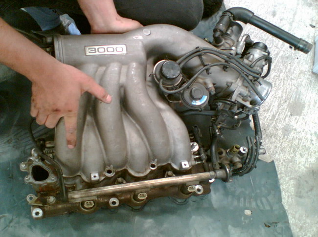

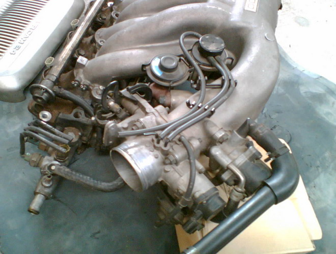

       ให้ดูแบบตัวจริงv6 lexus
 พุธ, 4/1/2549
10:39
61.7.139.145

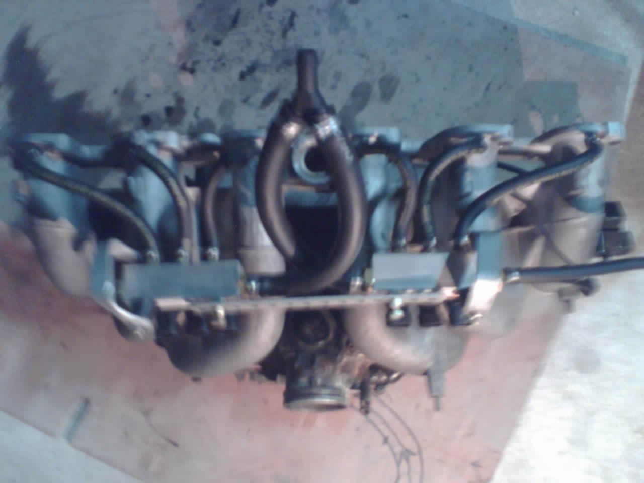

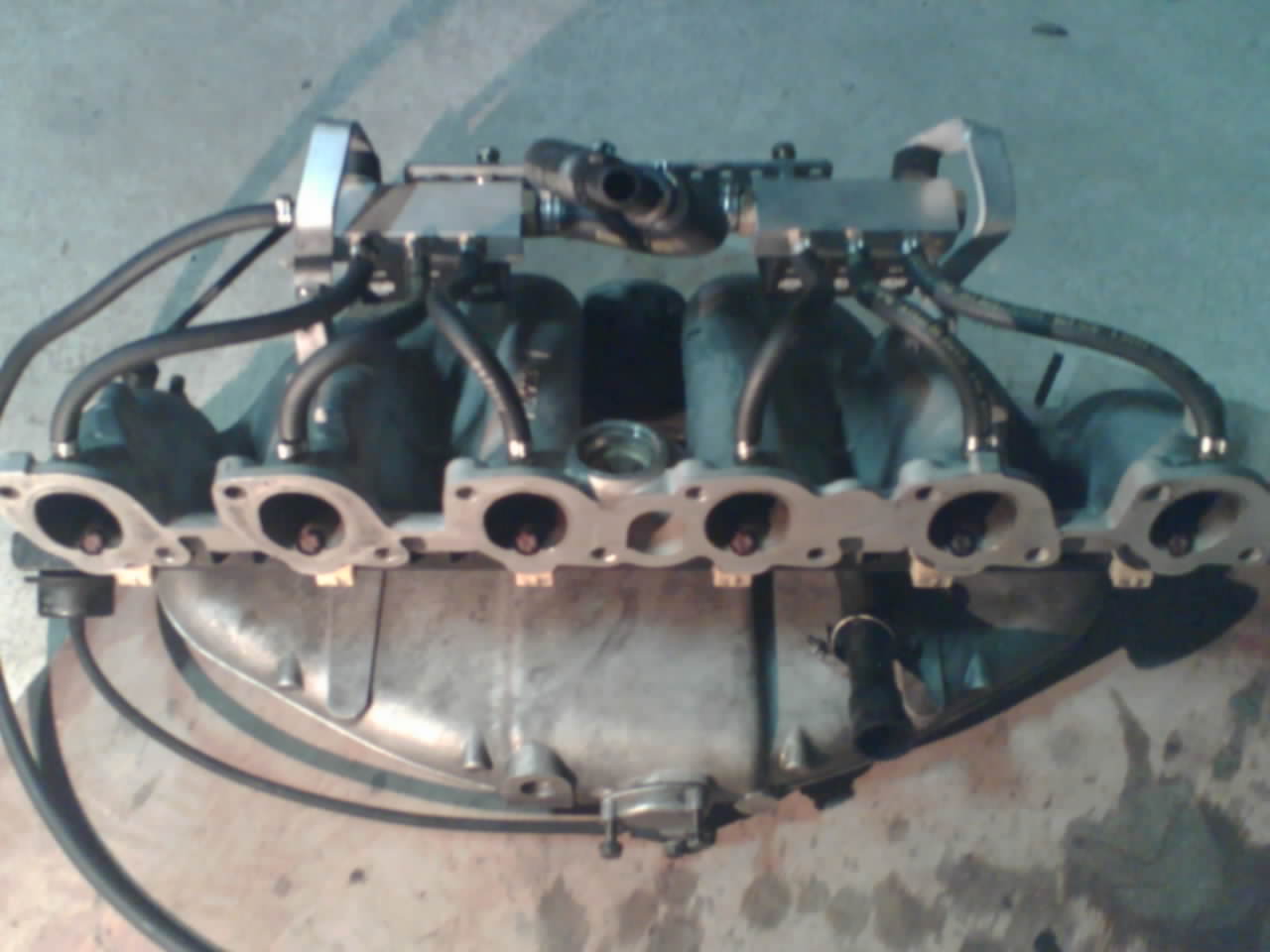

       ปีกผีเสื้อ+ท่อไอดี
 พุธ, 4/1/2549
10:41
61.7.139.145
       ฝังเข็ม(จ่ายแก๊ส)ที่เรือนหัวฉีด
 พุธ, 4/1/2549
10:55
61.7.129.25
       วางเรือนหัวฉีดเพื่อดูองศาการปล่อยแก๊ส

       lexus ตอดแก๊สหัวฉีด สุดยอดครับ น่าจะเข้ากันดี
ช่วยมารายงาน ให้เพื่อนๆทราบ เรื่องปัญหาในการใช้งาน หรือ อัตราการสิ้นเปลืองด้วยครับ
ไม่เคยเห็น lexux ติด lpg เลย นี่คันแรกเลย
ติดที่ไหนครับ ถอดท่อไอดีมาเจาะด้วย ดีแฮะ

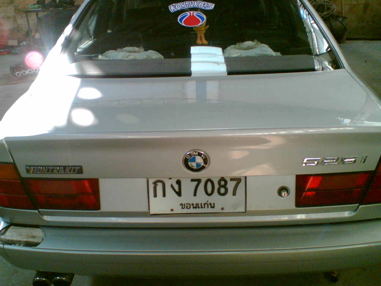

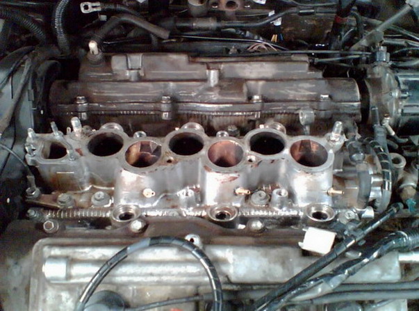

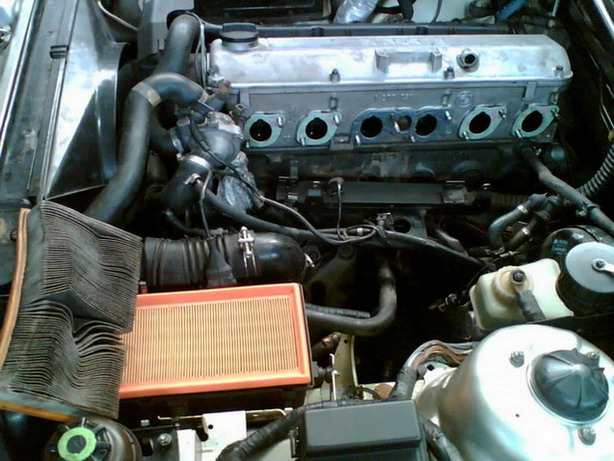

       525I ใช้ระบบหัวฉีดของomvlครับ ติดตั้งจากทางร้านแก่นนครออโตพาร์ท ขอนแก่น โดยช่างหนึ่งครับ
 เสาร์, 7/1/2549
09:28
61.7.142.52

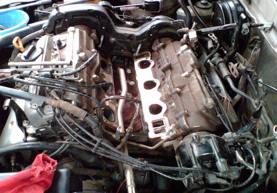

       ท่อไอดีถอดทุกคันครับ เพื่อให้ได้งานที่สมบูรณ์ที่สุดครับ
 เสาร์, 7/1/2549
09:30
61.7.142.52
       วางรางหัวฉีดและเดินท่อส่งแก๊ส
 เสาร์, 7/1/2549
09:31
61.7.142.52
       อีกมุมครับ
 เสาร์, 7/1/2549
09:41
61.7.142.52
       สภาพกรองอากาศก่อนการติดตั้งจุดที่ไม่ควรละเลย มีผลต่อการทำงานของเครื่องยนต์แน่นอน ประเก็นปากท่อไอดี อีกสิ่งที่ควรเปลี่ยน
