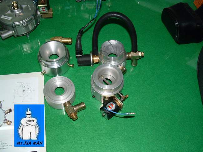

หรือไม่ก็หา Mixer แบบปรับได้ คือนำ้มันเปิดรูกว้าง แก็สเปิดรูเล็ก

ผมเห็นสำนัก อ.เรืองเดช ทำอยู่นะครับ ลองดูเบอร์โทรที่บอร์ดเก่า weekedhobby นะครับ
ของ HANA ก็มีครับ ตัวทีมีมอเตอร์ปรับนะ่ครับ เบอร์โทรก็ดูจากแบนเนอร์ในบอดร์นี้น่ะครับ ดูได้จากรูปที่ยืม Kia Man เขามาครับครับ
ของผม B14 1600cc มิก 30mm วื่งนำ้มันยังอืดเลยครับ แต่แก็ส ok.
