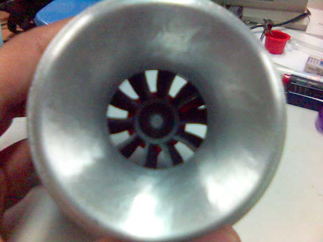

       เทอร์บายมิ๊กเซอร์โดยตัวกระผมเอง ใช้แล้วกินแก๊สเป็นบ้าครับ

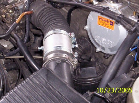

       คันเดียว 3 ขนาด ย้ายที่อยู่มาหลังกรองแล้ว จะบอกอย่างไรดี เอาเป็นว่า
22 สมชายยังไม่ทราบผล
24 อาเจกเหมาะทุกกาลอากาศ
27 สมชายเสียต้นไปนีดนึง แต่ปลายกระฉูดมีเซพอีกด้วย(ไม่รู้ว่าคุณแอ้มลองหรือยัง)
