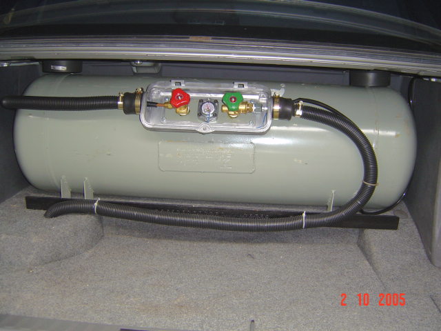

       รถที่ใช้ 1J ไม่โบ ติดแก๊สแล้วจบจริงๆ เพื่อนใช้รถเบ็นซ์้ 2 คัน วอลโว 1 คันวางเครื่อง 1J GE ติดแก๊สทั้ง 3 คัน หลายเดือนแล้ว ไม่มีปัญหาเลย วิ่งดี ประหยัดมาก ประมาณ 8 โลต่อลิตร ที่ความเร็วประมาณ 120 ฯ
รูปเป็น VOLVO 940 ใช้ถัง 96 ลิตร ฯ
