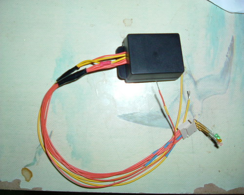

ถึงคุณเต้จากกระทู้ที่ID=A3048 ครับ พอดีมีเรื่องสอบถามเกี่ยวกับAir/Fuel Ratio Meter ในvolvo S90
จาก pong4043
จันทร์ที่ , 2/1/2549
เวลา : 17:28
61.91.90.93
อ่านแล้ว = 476 ครั้ง
       สืบเนื่องจากกระทู้ที่ http://www.gasthai.com/boardgas/Question.asp?ID=A3048 ผมมีความสนใจในตัว Air/Fuel Ratio Meter ในvolvo S90 ที่คุณ post รูปไว้อะครับ เหนว่าราคาไม่แพงและสามารถ ปรับแต่งได้เหมือนกับ LAMBDA control ซึ่งคุ้มกว่า อยากจะทราบ วิธีการทำงานของมันอะครับ และราคา ว่าหาซื้อได้ที่ไหน เหนในรูปแล้วสวยดี เหมาะ ต่อการ ติดในรถ ครับ ขอบคุณมากครับ ถ้าไม่เป็นการรบกวนจนเกินไป อยากจะขอเมล หรือว่าเบอร์โทรของคุณเต้ เพื่อนเป็นการปรึกษาเกี่ยวกับเรื่องนี้อะครับ ขอบคุณครับ เอ่อลืมบอกไปว่าผมใช้หม้อต้ม เมจิก ครับ

       เรียนคุณ pong4043
A/F ratio meter ตัวนี้ คุณใหม่ เป็นคนทำให้ผม เอาเงินให้ก็ไม่รับ แกบอกว่าพอสนุกๆ
หลักการทำงาน
ไปเอาค่าสัญญาณ มาจากออกซิเจนเซนเซอร์ มาแสดงส่วนผสมระหว่างอากาศกับเชื้อเพลิง
มันจะแสดงอยู่ 3 ค่า คือ
1.ส่วนผสมบางเกินไป (แก็สน้อยไป)
2.ส่วนผสมพอดี
3.ส่วนผสมหนาเกินไป (แก็สมากเกินไป)
วิธีใช้ง่ายมาก แค่ปรับปริมาณแก็สให้ดีที่วาล์วปรับแก็ส
