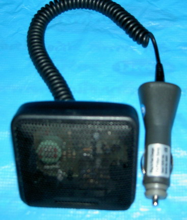

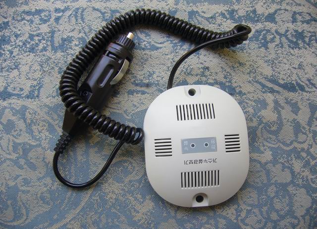

       "เครื่องตรวจจับแก๊สรั่วในรถยนต์" มีประโยชน์จริงหรือเปล่าครับ ราคาสองพันกว่าบาท
เครื่องตรวจจับแก๊สรั่วในรถยนต์ GAS DETECTOR
รหัสสินค้า: 000064
ปกติ 2,500.00 บาท ราคาพิเศษ 2,200.00 บาท
ประหยัด 300.00 บาท
รายละเอียด: เครื่องตรวจจับแก๊สรั่วในรถยนต์ GAS DETECTOR
รถยนต์ที่ติดตั้งแก๊สเป็นเชื้อเพลิง ไม่ว่าจะเป็น LPG หรือ NGV ซึ่งเป็นอุปกรณ์ที่มีแรงดันสูง อุปกรณ์ที่ต่อเชื่อมในระบบ ไม่ได้ผลิตจาก โรงงานผลิตรถยนต์โดยตรง จึงยังไม่มีมาตรฐานควบคุมที่เหมาะสม อาจทำให้เกิดการรั่วซึมได้ง่าย เมื่อเกิดการรั่วซึมเพียงเล็กน้อย ระบบยังทำงานได้ แต่บางส่วนอาจเข้าไปในห้องโดยสาร ที่กำลังเปิดแอร์ ทำให้ผู้ขับขี่ และผู้โดยสารสูดดมแก๊สโดยไม่รู้สึกตัว (เนื่องจากการรั่วซึมมีปริมาณน้อย ไม่มีกลิ่น) แต่ถ้าสูดดมเข้าไปทุกวัน จะสะสมในร่างกายมากๆ จะเกิดอันตรายถึงชีวิตได้ ในต่างประเทศ รถยนต์ที่ใช้แก๊สเป็นเชื้อเพลิงจะถูกบังคับให้ติดตั้งเครื่องเตือนแก๊สรั่วทุกคัน
การทำงานของเครื่องเตือนแก๊สรั่ว
เสียบเครื่องตรวจจับแก๊สรั่วเข้าที่จุดบุหรี่ในรถยนต์จะมีสัญญาณไฟกระพริบสีแดง แสดงว่าเครื่องทำงาน เมื่อมีแก๊สรั่วเพียงเล็กน้อย เพียง 200 ppm จะมีเสียงสัญญาณเตือน เราสามารถทดสอบการทำงานของเครื่องตรวจจับแก๊สรั่ว โดยใช้ไฟแช็กบุหรี่ กดแก๊สเข้าหาตัวเครื่องห่างประมาณสามนิ้ว จะมีเสียงสัญญาณเตือน แสดงว่าเครื่องทำงานมีเสถียรภาพสูง

       ช่วยลดความระแวงของตัวเอง แต่ประโยชน์อยู่ที่คนขาย lpg รั่ว ถ้าจมูกยังดีก็ได้กลิ่น ส่วน ngv ไม่รู้ สมมติว่าเครื่องมันเตือน คุณจะทำอย่างไร? วิ่งไปแอบดูหลังที่กำบัง? อย่ากลัวมากจนไม่มีความสุข ตรวจท่อน้ำมันดีกว่า เพราะว่ามันเก่ากว่าและทำให้ไฟไหม้รถมาเยอะแล้ว ส่วนท่อแก็สก็ตรวจดูบ้างพร้อมๆกับท่อน้ำมันซัก 20000 โล/ครั้ง

       เป็นอุปกรณ์เตือนแก๊สรั่วในแชมเปอร์ขนาด10*10 ซม. ถ้าติดตั้งในรถคุณแล้วมันร้องแสดงว่าคุณกลับบ้านเก่าไปหลายชั่ว"มงแล้วเป็นอุปกรณ์ที่เอามาหลอกขายกันอย่างหน้าด้านๆที่สุด หรือไม่ก็เป็นอะไรที่นำมาสร้างความแตกต่างให้กับร้านของตัวเองเพราะเห็นว่ารับติดตั้งแก๊สด้วยนี่

       จมูกของเรา ได้กลิ่น methyl mercaptan ที่ผสมเข้าไปในแกสให้มันเหม็นๆ ได้ตั้งแต่ความเข้ม 0.1 ppm แล้วครับ
ไวกว่าไอ้เครื่องงี่เง่านี่ 2,000 เท่า
แต่ถ้าเป็นโรค anosmia .. จมูกไม่ได้กลิ่น .. ก็ควรติด
