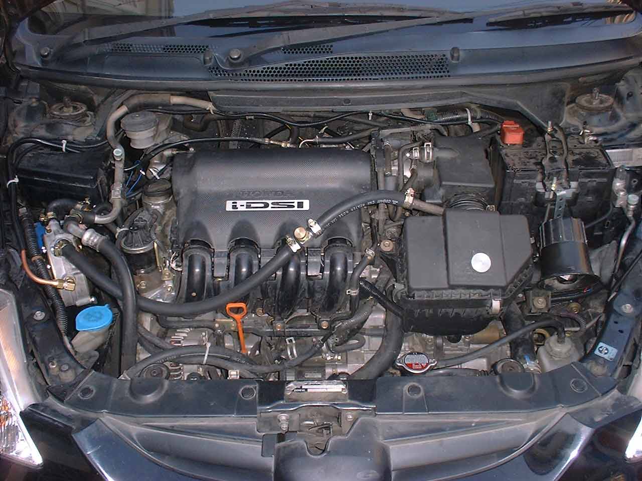

       ห้องเครื่องโดยรวมหลังจากติดเรียบร้อยแล้ว

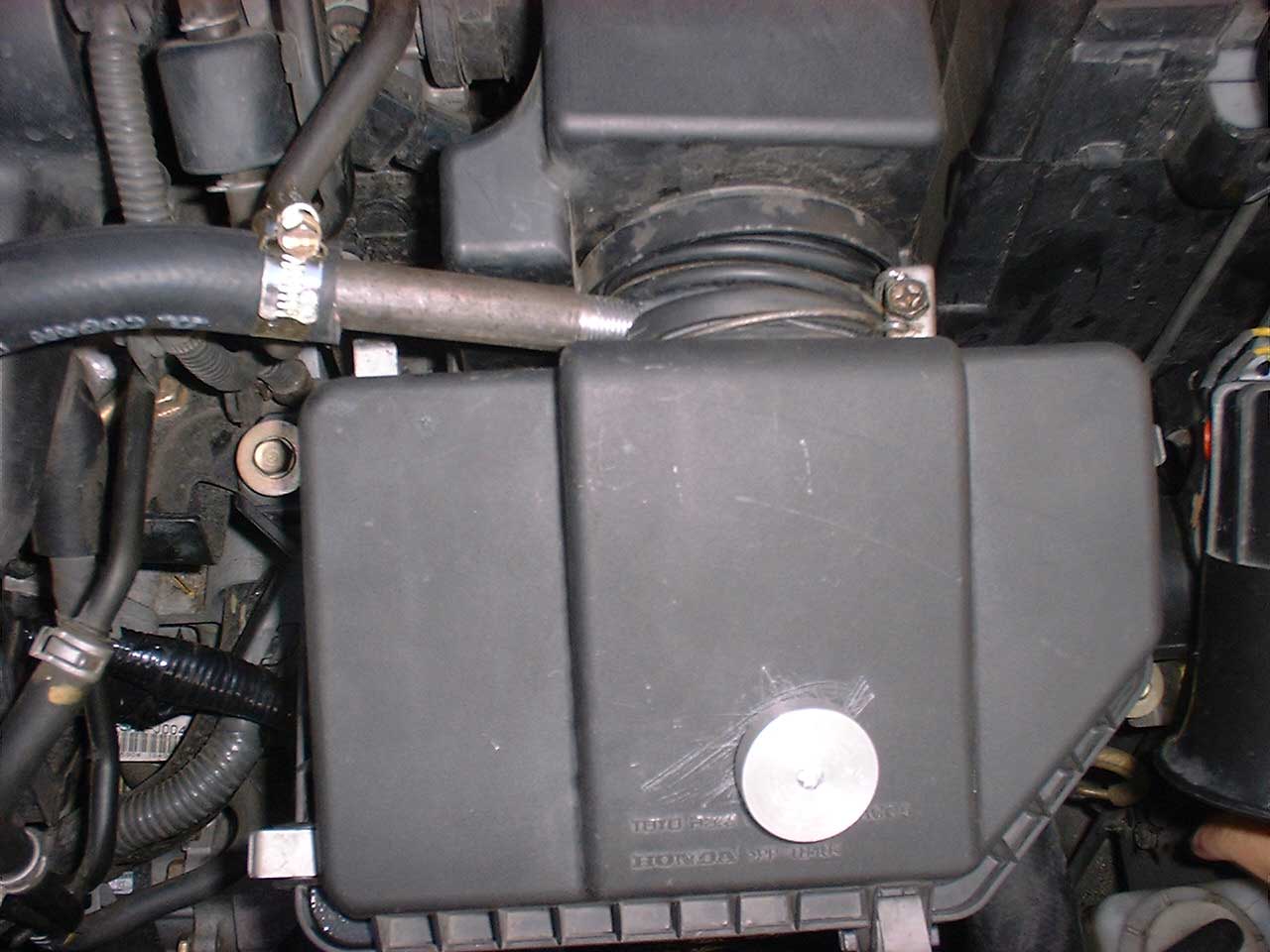

       ตำแหน่ง มิกเซอร์ ช่างติดไว้ระหว่างกรองอากาศกับท่ออากาศก่อนเข้าปิกผีเสื้อ จากการใช้งานเมื่ออยู่ในโหมดน้ำมันก็วิ่งปกติดีครับ ส่วนตอนเข้าโหมดแก๊สก็อาจจะมีตื้อบ้างตอนเวลาเร่ง น่าจะเป็นที่การจูนยังไม่ลงตัว ใช้ไปซักอาทิตย์แล้วไปจูนใหม่ ได้เรื่องยังไงจะมาบอกครับ

       คุณ jipaboo ติดที่ไหนมาครับ ขนาดถัง และราคาติดตั้งเท่าไหร่ครับ วิ่งได้กี่โล/ลิตรครับ มีปัญหารอบเดินเบาหรือเปล่าครับ

       เท่าที่ดูรูปท่อร่วมไอดียังไม่ได้เปลี่ยนเป็นเหล็ก
ช่างที่ติดตั้งมีความคิดเห็นเรื่องท่อร่วมไอดีที่เป็นพลาสติกยังไงบ้าง
ติดที่ไหนครับ สวยดี ติดหม้อต้มได้สวยดีครับ
เพราะรถผม พยายามดูว่าถ้าติดแก๊สจะเอาหม้อต้มไว้ไหนดีมันแทบไม่มีที่ว่างเลยนะครับ
และติดหม้อต้มตรงนั้นน่ะครับต้องย้ายอะไรออกบ้างครับ

       ส่วนเรื่องรอบเดินเบาไม่มีปัญหาครับช่างปรับให้เหมือนน้ำมันเลย
บางครั้งต้องคอยดูที่สวิทช์ว่าตอนนี้ใช้แก๊สอยู่หรือเปล่า ตอนติดเครื่อง
ติดด้วยน้ำมัน พอรอบถึง 2000 ก็จะเปลี่ยนเป็นแก๊สอัตโนมัติ ช่างจะตัด
เฉพาะหัวฉีดโดยมีกล่องตัดหัวฉีดให้ แต่ไม่มีกล่องหลอกหัวฉีด ตอนที่
ปรับจากแก๊สมาน้ำมันช่วงแรกไฟเช็ค Engine ก็ไม่ติดนะครับวิ่งไปซักพัก
จึงจะติดอันนี้ก็ไม่ทราบว่าจะมีปัญหากับเครื่องยนต์หรือเปล่า ช่างบอกไฟ Engine
ติดทุกคัน แต่พอเริ่มด้วยน้ำมันอีกครั้งก็ไม่ติดแล้ว การใช้งานโดยรวมก็เป็น
ที่น่าพอใจ วิ่งมา 900 กิโลเมตรแล้วก็ปกติดีครับ

       รุ่นซ่อนมิ๊กเซอรอ่ะ มองไม่เห็นจริง ๆ นะ มิ๊กหน้าตายังไง เหอะ ๆ ๆ

       เดี๋ยวจัดการให้ครับเรื่องรูปมิ๊ก เพราะผมก็ไม่เคยเห็นในบอร์ดนี้มาก่อน แต่เห็นช่าง
บอกว่าอาจารย์ของจุฬาเป็นคนออกแบบ

ระวังฝากระโปรงปูดนะตรับเวลา back fire แล้วจุกอลูมิเนียมกระเด็นออกมา
ถ้ากระเด็นหายไปละ่ยุ่งเลย เดินเบาไม่ได้ เร่งไม่ขึ้นแน่นอน
ทำโซ่กันหาย คล้องไว้ก็ดีครับ

       ความเห็นส่วนตัว(บอกแล้วนะความเห็นส่วนตัว) ผมชอบอู่ที่มีการแตะต้องหรือเจาะรถเดิมให้น้อยที่สุดนะครับ
ถ้าต้องดัดแปลงอะไรผมจะชอบให้ต่อเพิ่มสิ่งๆนั้นเข้าไปมากกว่า ที่จะมาเจาะใส่ (พูดเหมือนเก่งเลยเนอะ )
คือเห็นตัว blow off อันนี้แล้วมันดูรู้สึกง่ายไปยังงัยไม่รู้

       ความเห็นผมคิดว่าตัว blow off ตัวนี้น่าจะติดด้านข้าง หัน ออกไปทางไซเรนนะ เพราะถ้ามันหลุดก็กระเด็นอยู่แถวนั้น แต่ติดแบบนี้ถ้าหลุดฝากระโปรงปูดแน่
