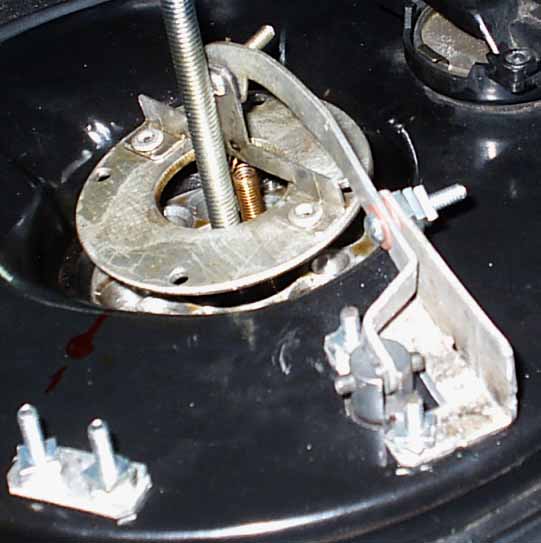

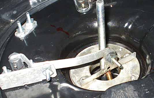

       รูอากาศของมิกเซอร์อาจจะเล็กเกินไปพอใช้น้ำมันอากาศเลยเข้าไม่พอ ทำให้เร่งไม่ขึ้น รถไม่มีกำลัง รถผมก็เป็น วิธีแก้ของผม ผมเจาะมิกเซอร์ให้มีรูอากาศเพิ่มแล้วเอาแผ่นอลูมิเนียมบางๆปิดไว้ เวลาใช้น้ำมันก็แกะออก แต่ปัจจุบันผมทำเป็นระบบอัตโนมัติ เมื่อใช้น้ำมันให้มันทำการเปิดให้โดยใช้โซลินอยด์ดึงให้เปิด

       นี่ครับเวลาใช้น้ำมัน

       อีกรูปครับเวลาใช้แก๊ส

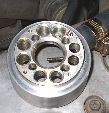

       ใช้มิกซ์เท่าไหร่ครับ ของผมใช้อยู่ 37 แหน่ะ เนื่องจากถ้าเล็กไปจะเร่งไม่ออกและตื้อครับ
 จาก รถเก่า
 ศุกร์, 30/12/2548
11:01
202.29.54.118

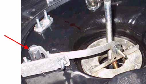

       ของผมไปซื้อที่คลองถมมา แกนประมาณ 10 มิล ความยาว ประมาณ 2 นิ้ว ใช้ไฟ 24 โวลท์ แต่แรงดูดไม่พอ ผมเลยแกะเอาลวดเก่าออกทิ้งแล้วเอาลวดเส้นผ่าศูนย์กลางประมาณ 0.5 มิล หรือประมาณเบอร์ 25-26 นี่แหละ พันลงไปแทนที่ลวดเดิมจนเต็มและเอากกระดาษกาวย่นปิดทับก่อนปิทับบัดกรีต่อสายเสียก่อน และเอาไปลองกับแบตเตอรี่ปรากฎว่าร้อนมากแต่ดูดแรงมากมือดึงไม่อยู่เลย ผมก็ลดความร้อนด้วยการใช้ Resister แบบกระเบื้อง(ซื้อเก็บไว้นานแล้ว) ค่าประมาณ 3-4.7 โอห์ม(จำไม่ได้แล้วต้องไปเปิดหม้อกรองดูอีกที)ขนาด 10 วัตต์ ต่ออนุกรมเข้าไปคราวนี้ใชได้ครับความร้อนลดลงอยู่ที่ประมาณ 50-60 องศา ผมลองขับน้ำมันกลับบ้าน ใช้เวลาไป 1 ชั่วโมง Solinoid ไม่ใหม้ และไม่มีกลิ่นใหม้ ก็ OK เลยครับ ใช้มาจนทุกวันนี้ แต่อีตอนคิดและติดตั้งผมใช้เวลาอยู่ 2 วันเต็มๆเลย

       ตำแหน่งของ Solinoid ตรงที่ลูกศรชี้
