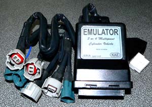

       สวัสดีครับคุณK_CAMRY ผมขอปรึกษาปัญหาหน่อยครับคือว่าผมใช่ TOYOTA ALTIS 1.6 E ติดตั้งมาเกือบเดือนแล้วแต่ติดแก๊สแล้วไฟ Engine โชว์ตลอดเลย รถผมติดอิมูเลเตอร์แล้วครับช่วยแนะนำด้วยครับ ขอบคุณครับ

       ไฟโชว์จะส่งผลเสียถึงเครื่องหรือเปล่า ไปสอบถามร้านที่ติดตั้งบอกว่าไม่มีผลเสียแค่ECUอ่านค่าว่าอากาศมากกว่าปกติ แต่ผมก็ยังเป็นกังวลอยู่ ขอวอนผู้รู้แนะนำวิธีแก้ไขด้วยครับ...ขอบคุณครับ
