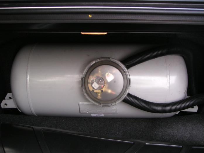

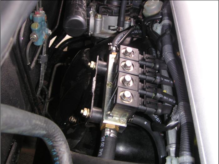

       ผมซื้อรถ toyota camry G เครื่อง 2000 เมื่อต้นเดือน พฤศจิกายน ศกนี้ พอวิ่งได้ 5000 กม. นำไปติดตั้ง LPG ระบบหัวฉีดปรับน้ำมันและ LPG อัตโนมัติราคาประมาณ 40000 กว่าบาท หลังติดตั้งวิ่งได้ประมาณ 2000 กม. อัตราวิ่งใน กทม. อัตราสิ้นเปลืองประมาณ 1.5 บาท/กม. และต่างจังหวัดประมาณ 1.15 บาท/กม.อัตราเร่งเปรียบเทียบเติมน้ำมัน 95 แก๊สโซฮอร์ ดูไม่ออก ทำความเร็ว 120-160 กม./ชม.ไม่พบปัญหา ปกติอัตราการใช้น้ำมันประมาณ 9000 บาท/เดือน ปัจจุบันจากการคำนวนเหลือประมาณ 4000 บาท/เดือน เพิ่งรู้ว่าการขับรถบนถนนก็มีความสุขตอนนี้เอง
อย่างไรจะลงรูปให้ดูในโอกาสต่อไป

คำตอบของคุณนาย ม ระบบที่ผมติดตั้งเป็นระบบหัวฉีดอัตโนมัติ มาตรฐานเเหมือนกับ NGV ปรับน้ำมันและแก๊สอัตโนมัติ ในระหว่างวิ่งผมเคยทดลองเปลี่ยนระบบด้วยมือไปมาระหว่างน้ำมันและแก๊ส รอบไม่เปลี่ยนแปลง เครื่องไม่กระตุก แยกไม่ออกว่าอยู่ระหว่างใช้ระบบใด สำหรับผมว่า Happy ปีใหม่จะนำไปต่างจังหวัดไปกลับร่วม 1000 กม.
เหตุผลที่ทำไมผมไม่ติดตั้ง NGV เพราะถังมันหนักมาก 70-80 กม. นานวันช่วงล่างผมพังแน่แถมต้องกินเชื้อเพลิงมาก ผมว่ารวม ๆ แล้วไม่แน่ใจว่าถูกกว่าจริงหรือไม่ อีกอย่างเติมแล้ววิ่งได้100 กว่า กม. หมดอารมณ์ ทั้งอ๊อกเทนก็ต่ำกว่า LPG ต้องตั้งไฟแก่ เอาเป็นว่าเหตุผลส่วนตัวรวม ๆ ผมชอบ LPG
