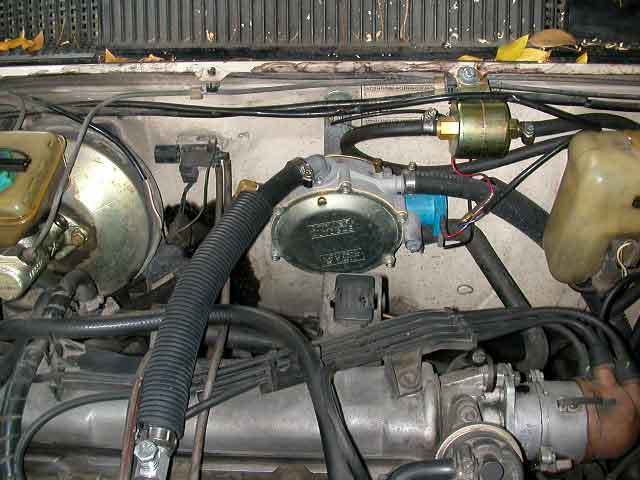

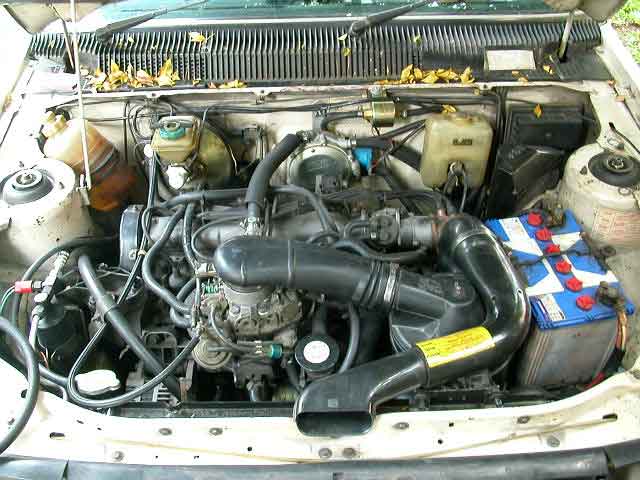

       หม้อต้ม Atiker
กับโซลีนอยด์ตัดน้ำมัน
ตราบใดที่มันยังใช้ได้อยู่ ผมก็จะไม่ยุ่งกับมันละกัน
รอปั๊ม AC เสียเมื่อไหร่ค่อยเปลี่ยนเป็นปั๊มติ๊ก...

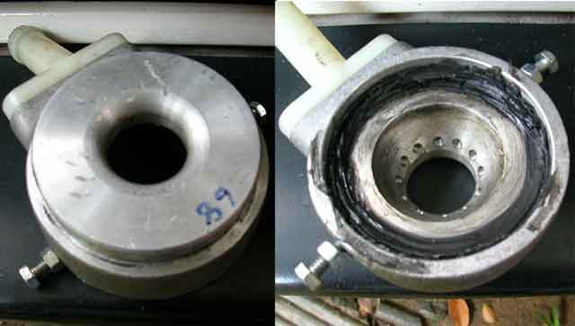

03:41
       มิกทรงเตาแก๊ส รู 25 มม. ฐาน 68 มม.
ตอนนี้ไม่ใช้แล้ว ใครอยากได้ขอให้บอก จะบริจาคให้

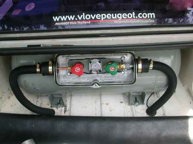

       ถัง 58 แต่ตอนนี้อยากได้ใหญ่กว่านี้อ่ะ...

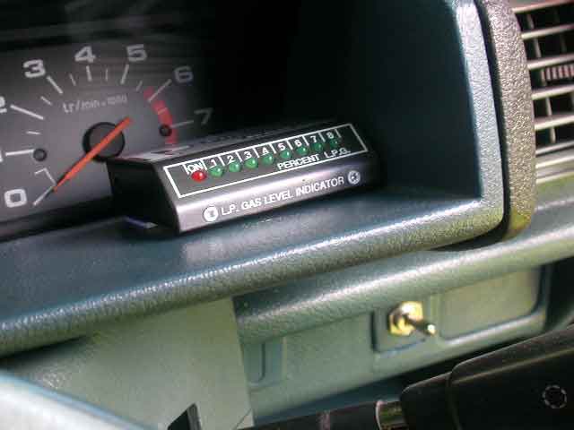

       เกจ์แก๊ส ตอนแรก ช่างก็ติดไว้ให้ข้างล่าง แต่มองไม่เห็น เลยย้ายขึ้นมา
ปรากฏว่าแยงตามาก เวลาขับก็ไม่มีสมาธิ มัวแต่มองเกย์ เอ้ย เกจ์ตลอด
ก็เลยย้ายกลับไปใต้พวงมาลัยเหมือนเดิมแล้ว...
ส่วนสวิทช์นี่แทบไม่ได้แตะเลย โหมดแก๊ส 100%
