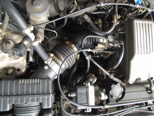

 จาก มือใหม่
 พฤหัสบดี, 29/12/2548
15:02
61.90.117.146
       สงสัย ท่อไอน้มันเครื่อง ต่อไว้ทำไมครับ...ต่อมาจากไหน..มีรูปที่ ติตตั้ง
รึเปล่าครับ..ถ้าไม่ต่อ..จะเป็นอะไร ไหม ครับ

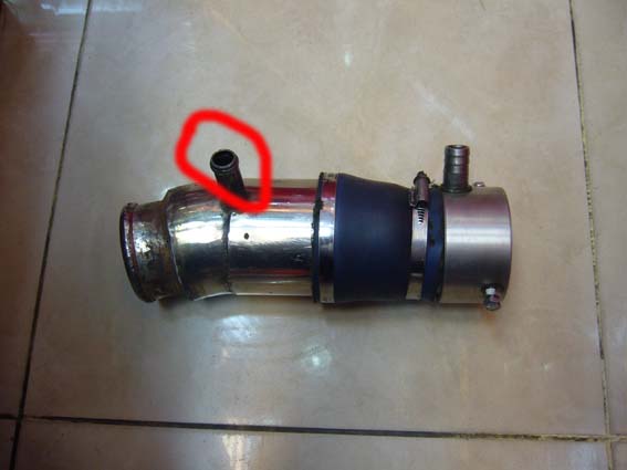

 จาก BudCRV
20:13
58.10.88.120
       แล้วของพ้มแบบนี้ เป็นหยั๋ง บ่ ครับ อาจารย์แอ้ม อยู่กลางท่อเลย
