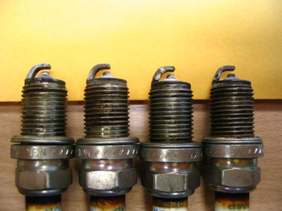

ใช้ LPG แล้วอย่ามองข้ามหัวเทียนนะครับ
จาก Duke b14
จันทร์ที่ , 26/12/2548
เวลา : 15:12
61.90.144.82
อ่านแล้ว = 1858 ครั้ง
       สภาพหัวเทียนอายุเกือบ 50000 กม ถอดจากเครื่อง GA 16 เมื่อวันเสาร์
แกนกลางสึกหายไปเยอะ GAP ร่วม 2 mm. ปรกติ 1.1 mm ถ้าใช้ LPG ควร 0.7-0.8 mm
มีขี้เกลือเกาะที่เขียว ไม่ทราบว่ามาจากไหน
สีกระเบื้องแกนกลางออกเทาอ่อน A/F ไม่บางเกินไป
ควรถอดมาปรับ GAP ทุกๆ 20000 กม เพราะแกนจะสึกเร็วก่วาปรกติเมื่อใช้ LPG

       อยากทราบวิธีปรับแกนครับ ช่วยอธิบายหน่อยครับ
 จาก Duke B14 ATE 17
 จันทร์, 26/12/2548
16:46
61.90.144.82
เคาะเบาๆที่เขี้ยวครับหรือใช้เครื่องมือเฉพาะก็ได้ (เคยเห็นไม่กี่ครั้งสมัยเรียน)
แล้วใช้ฟิลเลอร์เกจขนาด0.8mmสอดระหว่างแกนกับเขี้ยวครับ
ขยับฟิลเลอร์ดูพอตึงมือครับ

       ผมใช้วิธีหาแผ่นโลหะที่ไม่เป็นสนิมที่ไม่ได้ใช้แล้วขนาดเล็กๆ วัดขนาดโดยเวอร์เนียแคลิปเปอร์ หรือไมโครมิเตอร์ วัดขนาดให้ได้ประมาณ 0.7-0.8 มิล เก็บใส่กล่องเครื่องมือท้ายรถไว้เลย เวลาจะใช้จะได้ไม่ต้องมากะอีก เพราะตาไม่ค่อยจะมองได้ชัดแล้ว จากนั้นก้เอาแผ่นโลหะนั้นสอดไว้ตรงเขี้ยวหัวเทียน และหาพวกประแจตัวประมาณเบอร์ 12 เคาะเบาๆ ให้แผ่นโลหะพอฝืดๆ จากนั้นก็ดึงแผ่นโลหะออก เป็นอันว่าตั้งหัวเทียนเสร็จเรียบร้อยแล้วครับ ของง่ายๆ
