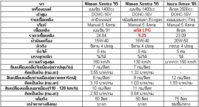

       เกริ่นนำเล็กน้อย คือว่าผมไม่ค่อยมีสตางค์เลยซื้อรถมือสองเก่าๆมาใช้ (เศษฐกิจพอเพียง - แต่จำเป็นต้องใช้รถเพราะผังเมืองและระบบขนส่งมวลชนแย่มาก) โดยผมเลือกรุ่น Nissan Sentra ปี 95 ราคา 100,000 บาท เอามาก็เปลี่ยนยางเปลี่ยนแม็ก เปลี่ยนเบรค ซ่อมโช้คอัพ แล้วก็ติดแก๊ส LPG ก็หมดเงินไปอีกประมาณ 25,000 บาท สรุปก็คือ 125,000 บาท แล้วก็ที่บ้านมีรถอีกคันเป็น Isuzu SX พึ่งถอยมาป้ายแดงประมาณ 620,000 บาท เห็นคนอื่นบอกกันว่าประหยัดน้ำมันที่สุด ก็เลยเกิดความคิดว่าน่าจะวัดเปรียบเทียบกับรถผมซักหน่อย เดิมทีรถ Nissan Sentra ใช้น้ำมันเบนซิน 91 ซึ่งผมใช้ในเมืองซะส่วนมาก กินน้ำมันเฉลี่ยประมาณ 7 กม/ลิตร (อาจเป็นเพราะคาบิวอาจมีปัญหาด้วย ทำให้จ่ายน้ำมันมากเกินไป เลยกินตั้ง 7กม/ลิตร แต่มันก็เร่งปรู๊ดปร้าดดี วิ่งได้ตั้ง150 กม/ชม ทั้งๆที่เครื่องแค่ 1400cc) ซึ่งถ้าวัดกับ Issuzu SX คงแพ้ไปนานแล้ว แต่ผมได้ติดแก๊ส LPG มา เลยสู้ได้ในเรื่องประหยัดเงิน ดูข้อมูลในตารางครับ โดยวีธีการวัดก็คือ ทำการวัดโดยเติมเชื้อเพลิงเต็มถัง แล้ววิ่งสักระยะหนึ่งแล้วก็เติมเต็มถังที่ปั๊มเดิม จากนั้นแล้วใช้ความรู้ ม.ต้น - บันหยัดไตรยาง ก็คำนวนได้แล้ว
*** จากข้อมูลในตารางเป็นข้อมูลจริงทั้งหมดครับ จะเห็นได้ว่าอัตราสิ้นเปลืองเชื้อเพลิงต่อลิตร Isuzu SX จะชนะ แต่ถ้าเทียบเป็นจำนวนเงินแล้ว Nissan Sentra - LPG ชนะใสๆ (ถูกกว่ากันตั้งครึ่งๆ) ซึ่งเหตุผลสำคัญที่ Nissan Sentra ชนะ Isuze SX ก็เพราะว่าราคาน้ำมันดีเซลมันแพงกว่าราคา LPG น่ะครับ
