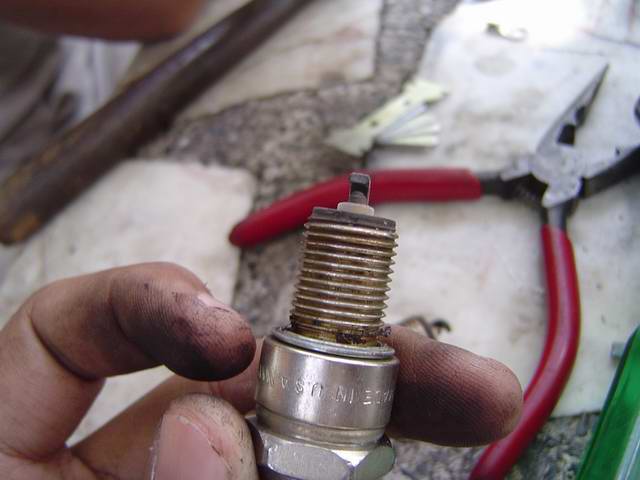

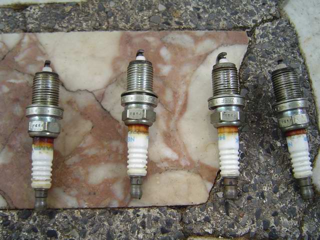

       นี่เป็นภาพหัวเทียนจากรถครูแอ้ม หัวทำไมมันกุดจุ๊ดจู๋อย่างนี้อ่ะเนี่ย ใครยังไม่เคยถอดมาตั้งลองตั้งสัก 0.8 นะครับ

       หัวเทียนที่ใช้กับแก๊สขาวเจ๊วเลยครับ อันนี้ของแอ๊กขอดพี่อ้าย ใช้มานานแต่ยังขาวอยู่

       มีผลเสียอะไรมั้ยครับ
เคยได้ยินว่ารถใช้แก้สต้องเปลี่ยนหัวเทียนบ่อย เป็นเพราะอะไรเหรอครับ

       มันร้อนไงครับ ทำให้ค่อยๆละลายไปทีละนิด

       ขาวเพราะมันร้อนไปนะสิ

       ขาวเพราะแก๊สไม่มีเขม่าตกค้าง ขาวเพราะความร้อนสูง ขาวเพราะเป็นหัวเทียนร้อน

       หัวเทียนแพตตินั่มของใหม่ก็มีเขี้ยวอยู่แค่นั้นแหละ แพตตินั่มมันแพง เขาไม่ทำยาวๆหรอก

       ต้องใช้หัวเทียนเย็นครับ คือใช้เบอร์สูงกว่าของเดิม อีกซัก 1-2 เบอร์ ทีนี้ใช้ยาวเลยครับ พอเครื่องร้อนวิ่งดีทีเดียว

       ของผมใชอยู่ออกสีเทา เป็นเบอร์มาตรฐานที่ทางร้านขายจัดให้มาใช้กับเครื่อง โตโยต้า 4A- FE

       ผมใช้ อิเรเดียม ก็ ok นะครับ

       เคยใช้หัวเทียนแพตตินั่มกับ CDI (Capacitve Discharged Ignition System) วิ่งแค่ 500 กว่าโล เครื่องเดินไม่ครบสูบ...
เขี้ยวหัวเทียนทั้ง 4 หัว กุดหายหมดเกลี้ยง ปลายจมอยู่ในกระเบื้อง
